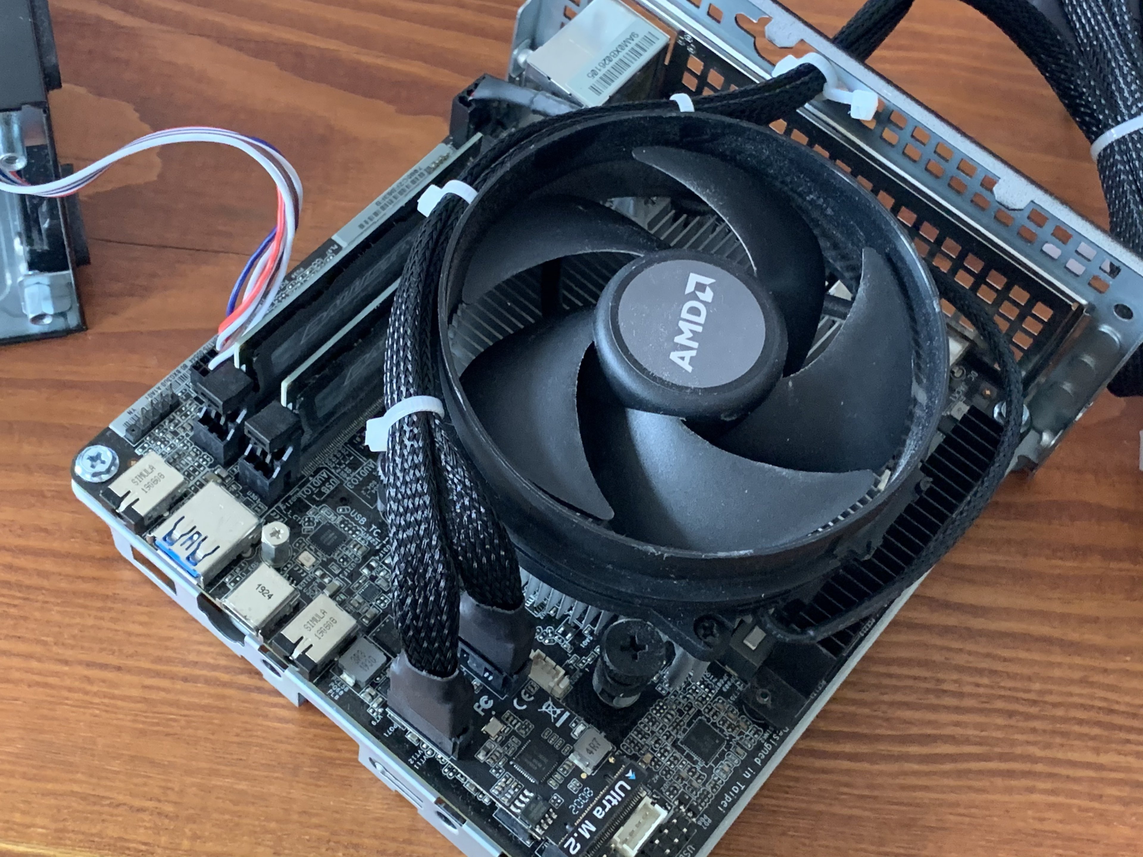

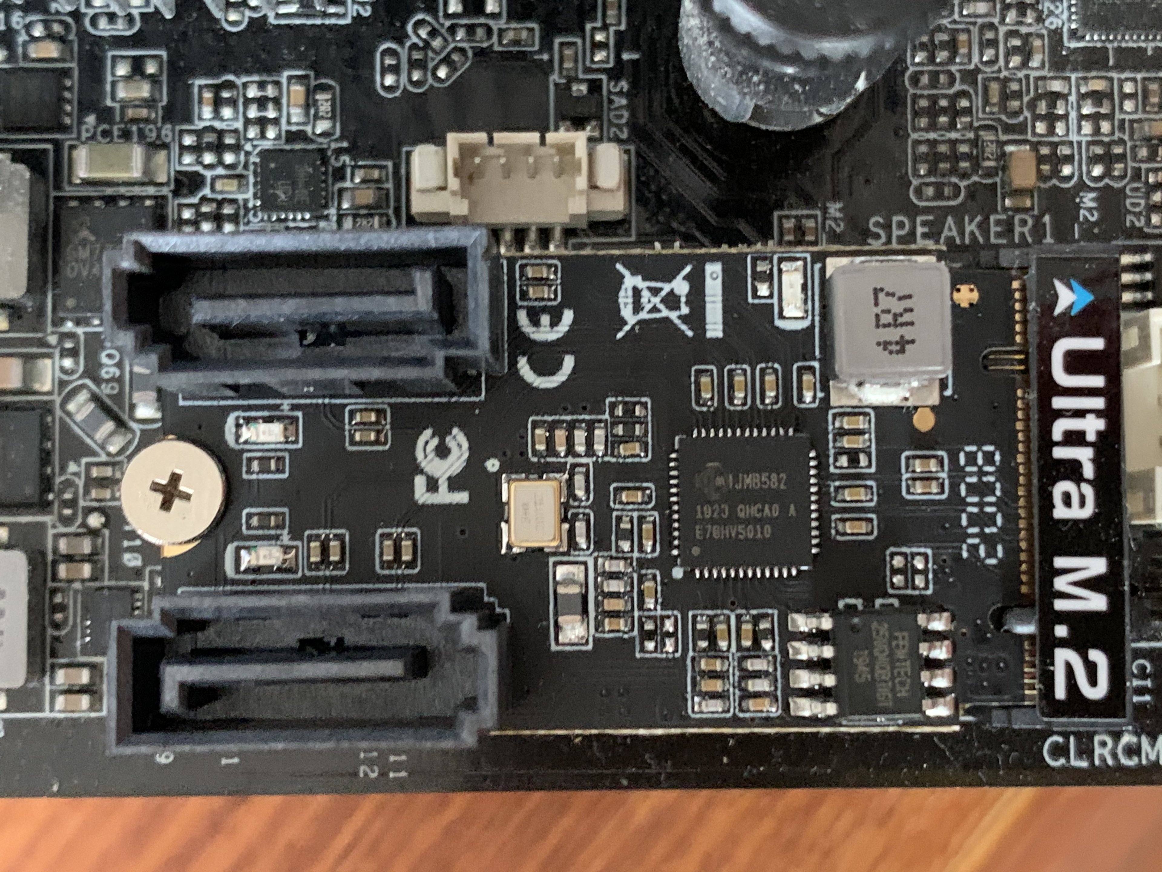

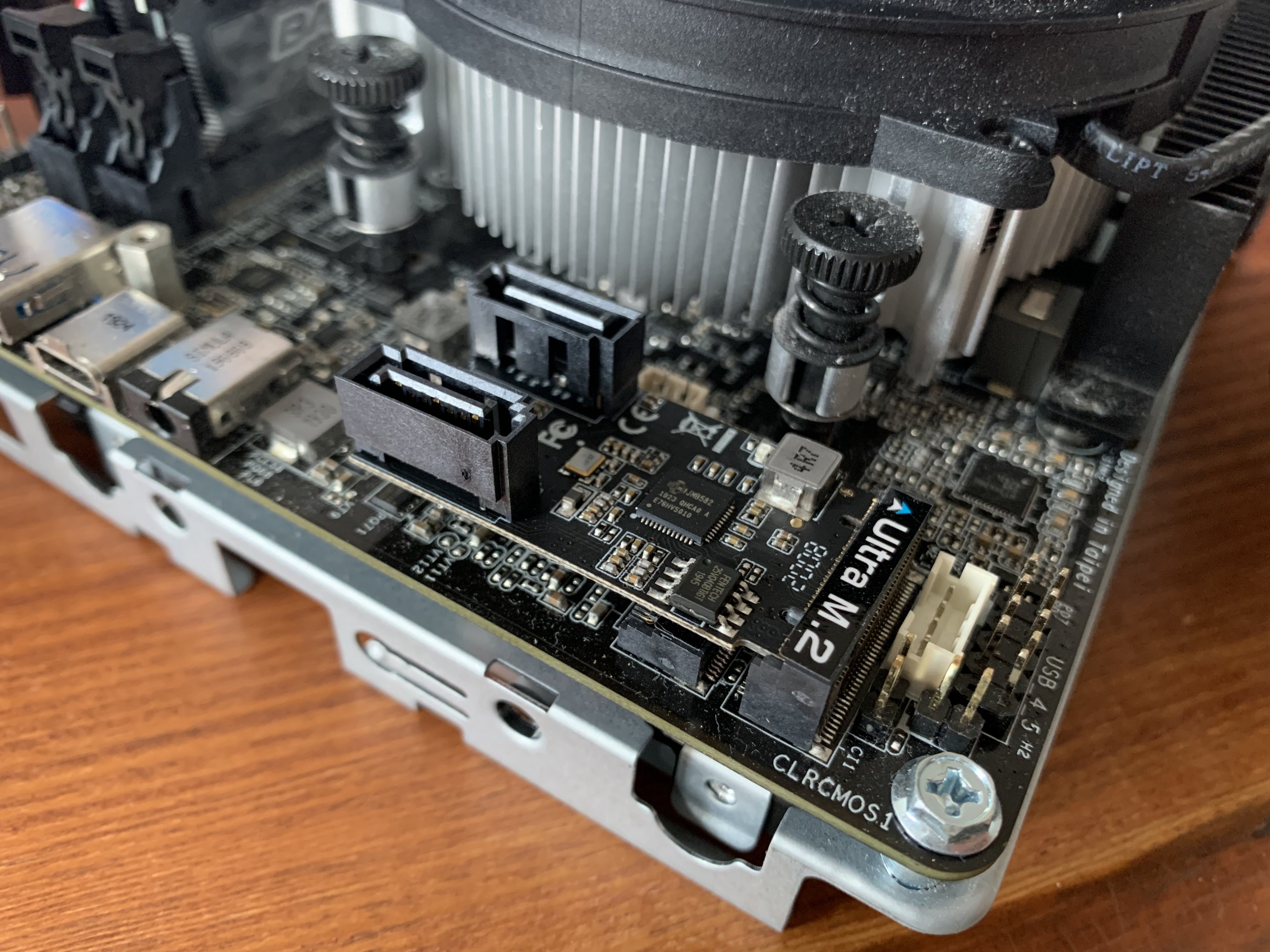

Update:
Ich hab mich doch durchgerungen die Controller-Karte zu betellen.
Und ganz im Sinne von Doc Brown... ES FUNKTIONIERT!!!!1111🤓
Jetzt gehts an das Design des Festplattengehäuses.
Hier noch ein paar Bilder vom Einbau.
