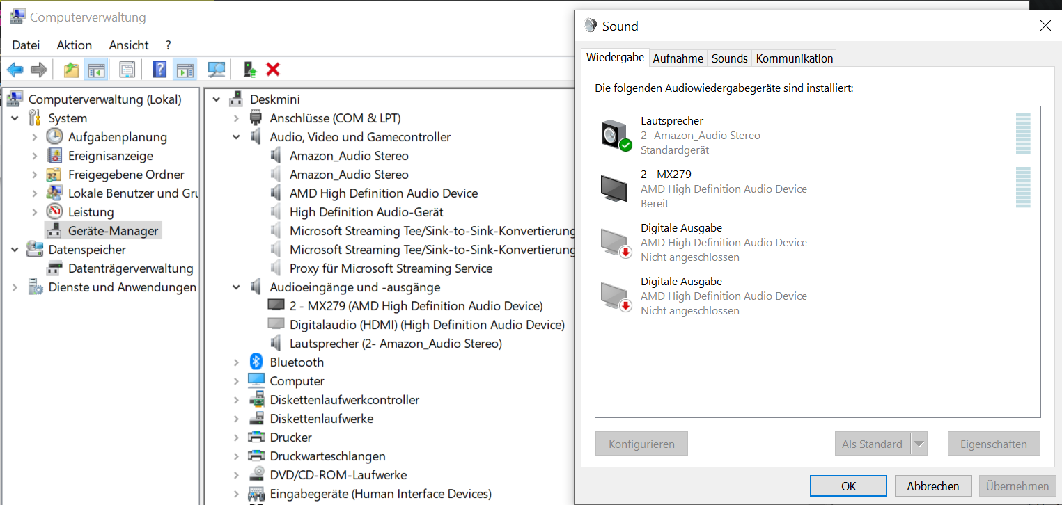

Guten Abend zusammen,
ich wollte heute mal meinen Mumble-Server nutzen und entsprechend hab ich mein Headset am neuen Deskmini X300 angeschlossen. Windows 10 ist noch recht frisch installiert. Das Rear-Audio-Jack habe ich nicht (Audio-3). Ich habe auch schon simple Kopfhörer versucht. Wobei der Anschluß am Deskmini auch eine Audio/Mic Kombi-Klinke ist.
Ich musste allerdings feststellen, dass ich gar kein onboard Audio-Gerät in Windows habe. Nur HDMI und Bluetooth.
Im Geräte-Manager sehe ich das onboard Audio auch nicht, auch nicht, wenn ich getrennte Geräte einblende. Es gibt auch keine unbekannten Geräte oder irgendwas mit Ausrufe- oder Fragezeichen. Hardware neu suchen fördert auch nichts zutage. Die aktuellen Treiber für Realtek HD Audio habe ich aus der Download-Sektion des Deskmini X300 bereits von Asrock heruntergeladen und installiert. Ebenfalls habe ich auch mal so bei Realtek direkt nach dem Audio-Codec Treiber geschaut und von dort nochmal geladen & installiert. Tut sich nichts. Es läuft auch nichts von Realtek im Taskmanager oder im Systay. In der Systemsteuerung ist auch nichts zu sehen. Es ist als wenn die Hardware physisch nicht vorhanden wäre.
Im BIOS hab eich auch geprüft ob onboard Audio aktiviert ist. Ja ist es. Habs auch mal deaktiviert und wieder aktivier. Nichts.
Laut Handbuch gibts auch keine Jumper die etwas deaktivieren. die Anschllüße sind direkt aufgelötet, kann also auch nicht sein, das etwas nicht angeschloßen ist. Die neusten Windows Updates sind drauf. BIOS gibts bei Asrock bisher nur die L1.40 - noch kein Update...
Hat noch jemand ein Deskmini und die Front-Audio Ports mal probiert? Geht das bei euch?
Was könnte ich übersehen haben.
...mhm ich könnte mal mit Ubuntu vom Stick schauen, ob dort das onboard Audio erscheint. Weiter fällt mir dann aber nichts mehr ein.
Grüße & besten Dank.

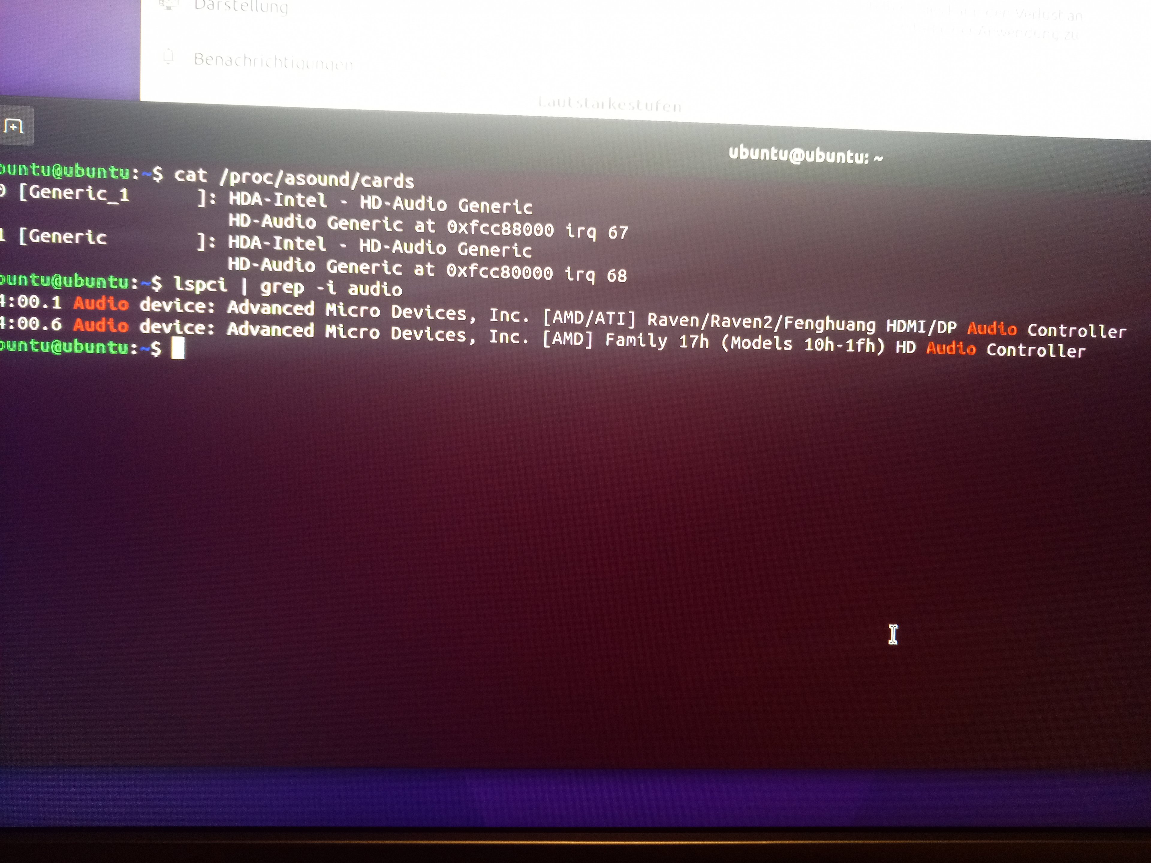

Auch Ubuntu 20.10 erkennt keinen Sound-Chip außer die vega/hdmi...

Ja ich tippe auch fast eher auf einen defekt. Ich hab noch einen alten VGA Monitor da, den kann ich mal nehmen, Angeschlossen ist am deskmini auch weiter nichts. Könnte die WLAN/Bluetooth M.2 Karte noch raus nehmen. Aber Hoffnung hab ich da ehrlich nicht. Weil lspci unter Ubuntu müsste eigentlich was anzeigen müssen. Bios reset werd ich mal noch machen... Ich werde berichten...
