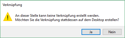

Wenn ich eine Verknüpfung von z.B. "Dieser PC", oder auch den anderen Icons, im Public\Desktop Ordner erstellen will, dann kommt folgende Meldung: 2016-02-04 09_27_06-Verknüpfung.png
Drücke ich auf "Ja", dann wird die Verknüpfung nur auf dem Desktop des aktuellen Benutzers kopiert.
Nach einem Sysprep sind die Icons wieder weg.

Das muss man dann mit erhöhten Rechten machen. Ich installiere den Referenzrechner aber auch immer im Audit-Modus, da ist ja dann eh der integrierte Admin-Account aktiv.
