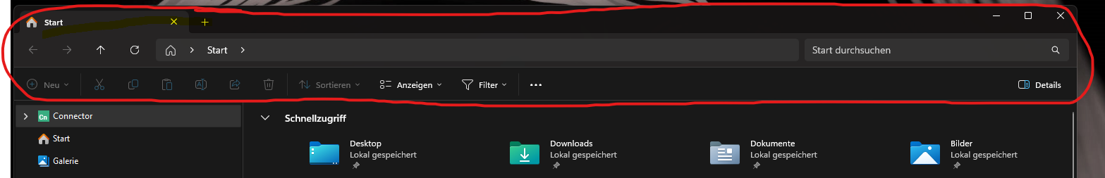

Monitor Order spinnen immer wieder, nach einem Neustart ist alles wieder normal. Das rot eingekreise ist einfach Dunkelschwarz und man kann weder etwas sehen noch anklicken.

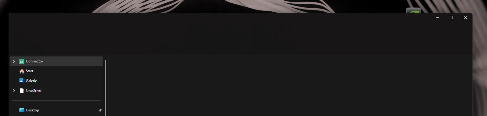

hier, wieder der Fehler.

Wie sieht es aus wenn du den Dark Mode deaktivierst ??
Reaktionen: DevD2016 und wagga
Teste ich sobald es wieder auftritt und dunkel ist, stell ich mal um?

Windows Neustart geht alles sobald ich am pc was mache geht erst anfangs noch irgendwann löst er die Grafiken im Ordner Fenster nicht mehr. In den anderen Fenstern passt aber alles. Explorer oder Systemsteuerung z.B

Deine Tastenkombi hat den Treiber neugestartet, bildschirme waren kurz schwarz, aber der Fehler bleibt bestehen, somit Grafikkarte ausgeschlossen?
@mcbloch, auch auf hell umstellen löst das Problem nicht, Windows zeigt hier einfach die Ordner Optionen nicht mehr an.
Ja, liegt dann wahrscheinlich nicht an der GPU. Kannst aber auch noch mal restart.exe ausprobieren.

ausgeführt, bleibt nach wie vor da der Fehler, Restartexe auch getestet, ebenfalls ohne erfolg. nur der windwos neustart löst das problem kurzfristig

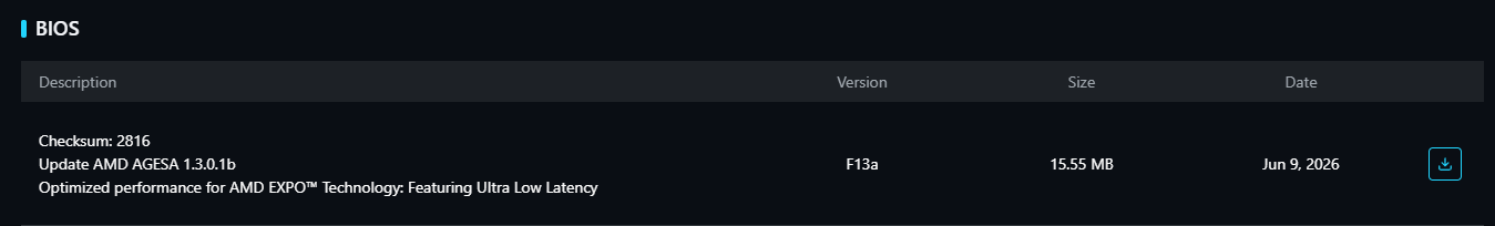

Hab ketzt ram ohne Xmp oder Expo, wenn es jetzt wieder passiert kann ich ja die Graka ausbauen und Ober die CPU gpu testen und sehe ja direkt ob es dann da wieder kommt?
@Stykos
Mir ist gerade noch aufgefallen du hast ja die Samsung 990 Pro verbaut, da gab es bei älteren Firmware Versionen Probleme die auch Windows in seiner Funktion beeinträchtigen konnten.
Check doch mal ob deine Firmware aktuell ist.
