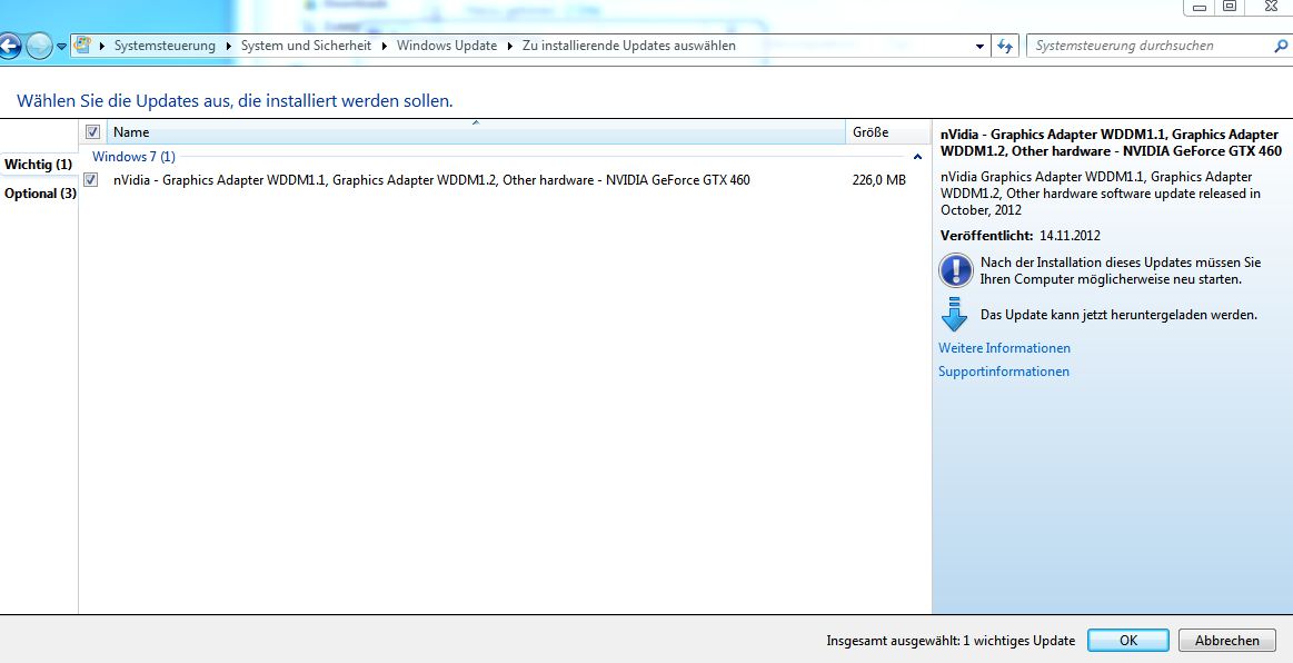

Er will jetzt irgendwas für meine Karten installieren, soll ich dem Rechner das erlauben?
Problem besteht wieder-.-
Das Problem besteht wieder, als du das Treiberupdate von Windows 7 für die Karten installiert hast ?
Wenn du vorher den aktuellsten NVidia Treiber (Nvidia GeForce 310.70 WHQL) installiert gehabt hättest, würde Windows 7 kein Treiberupdate mehr anbieten.

Ich habe kein Treiberupdate installiert, sondern die Schritte befolgt wie oben von dir geschrieben.
Die Karten habe ich als Standard VGA Karten installiert, da Windows jedoch nicht die Treiber für die GTX460 installieren wollte, habe ich einfach den 310.70 WHQL Treiber installiert.
Die Treiber kann ich merkwürdigerweise aktuell überhaupt nicht laden bzw. installieren.

1. GRAKA auf Standard VGA Treiber setzen (Gerätemanager)
1.a Neustart des Systems
2. Den NVidia Treiber installieren, der bei der GRAKA dabei war (Installations .exe)
3. dann den aktuellsten NVidia Treiber installieren. (Installations .exe).
Dabei habe ich mich fast genau an deine Schritte gehalten, bis auf eine Ausnahme.
Ich habe Schritt 1 befolgt!
Anschließend (ich hatte Glück) habe ich noch eine origianle CD mit dem GTX460 Treiber gefunden, diesen habe ich natürlich sofort installiert, es stelle sich dabei heraus, dass es die Version 306.97 (glaube ich) ist.
Voller Hoffnung starte ich also den Computer neu und siehe da, ich habe nur das Windows Hintergrundbild -.-
Also dachte ich ich befolge deinen letzten Schritt noch, indem ich im abgesicherten Modus den aktuellsten Treiber installiere, leider auch hier kein Erfolg mit einem richtig funktionierenden Windows...
Ich habe beide Varianten ausprobiert mit einer GTX460 und mit beiden, zudem habe ich beide Karten auch untereinander getauscht.
Im Standard VGA Modus funktionieren beide Karten, daher kann ich einen Defekt ausschließen, richtig?
Bzw. kann ich überhaupt einen Defekt von den Komponenten ausschließen?
Ich denke jetzt bleibt als wirkliche Alternative nur eine Neuinstallation übrig, ein Upgrade wurde ja nicht empfohlen..
Die einzige Möglichkeit die ich vorher noch sehe ist, das ich wieder meine 9500GT in das System integriere und Windwos den Treiber installieren lasse, danach funktionierte mein Rechner wenigstens kurz normal, als ich meine beiden Karten wieder installierte, lief der ganze Rechner ja für einen halben Tag wieder normal, doch am Folgetag, ist das gleiche Problem wieder da, nur diesmal hartnäckiger.
Ich tippe die 9500GT funktioniert auch nur deshalb ohne Probleme, weil sie unter Windows schon unter den zerifizierten Karten mit Treiber ist, dort gibt es laut meiner Liste nur die Karten bis GTX295, keine aktuelleren...
Sorry, bei mir mit diesem Problem hat es so funktioniert.
Ich vermute mal keinen Defekt einer Grafikkarte, sondern nur ein Treiberchaos in der Windows Installation.
Deshalb ist es erst einmal besser, das System komplett neu aufzusetzen.
Sollten aber dann die Probleme wieder auftauchen, ohne das du Treiber deinstalliert hast, könnte es ein Hardwareproblem sein, mit einer oder beiden Grafikkarten.
Setze das System komplett neu auf mit beiden Grafikkarten.
Nimm nach der Neuinstallation direkt den aktuellsten NVidia Treiber, der seit heute hier im CB Downloadforum neu herein gekommen ist. Version 310.90.
