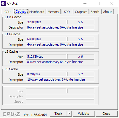

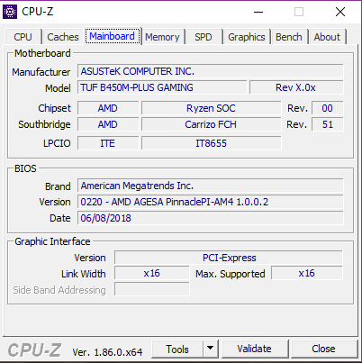

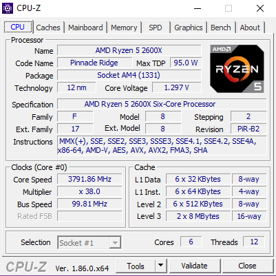

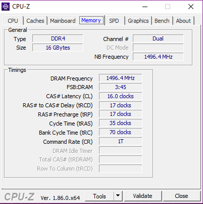

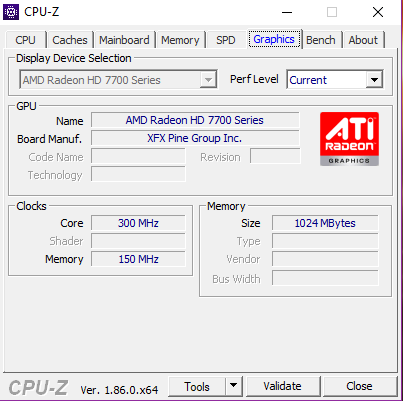

Hallo erstmal, ich habe mir ein paar neue Pc teile gekauft da ich schon vorher Probleme mit Aufhängern und so weiter hatte.
Nun habe ich mir das Asus TUF B450M-Plus Mainboard mit einem AMD Ryzen 5 2600x und 2x8GB Corsair Vengeance LPX Ram riegel mit 3000MHz und als Netzteil ein Cooler Master B500 geholt. Jedoch habe ich noch meine alte Grafikkarte AMD Radeon HD 7700 series eingebaut. Seit dem habe ich immer wieder in verschiedenen Spielen oder einfach auf dem Desktop hänger welche nach einer halben Minute wieder verschwinden. Leider kenne ich mich nicht wirklich mit Pc's aus weswegen ich mich auf eure Hilfe verlasse!
mfg Dichi

In so einem Fall wäre zu empfehlen im UEFI/BIOS die Defaulteinstellungen (Standard) zu laden.

Welche Spiele spielst du denn und in welcher Auflösung mit welchen Details? Prinzipiell ist die 7700 komplett outdated. Benutzt du Windows 10?

Ok, wenn du die Probleme erst hast, seitdem du die Grafikkarte eingebaut hast, dann solltest du um das Thema herum troubleshooten.
-Was sagt dir denn das Windows Eventlog?
-Was passiert wenn du die integrierte Grafikeinheit deiner CPU (falls sie eine hat) oder eine andere Grafikkarte nutzt?
Reaktionen: Dichi1801

ok, gut, dann checke das mal. Eventuell ist deine Grafikkarte defekt. Hast du denn eine andere eingebaut oder nutzt du die CPU integrierte Grafikeinheit?

Ja ich habe die neuste Windows version. Spiele wie For Honor oder Need for Speed laufen flüssig auch auf mittleren Einstellungen. Aber die Spiele zeigen Grafikfehler wo ganze Gebäude verschwinden bevor der Pc sich kurz aufhängt
Ich habe versucht die onboard Grafikkarte zu benutzen, aber diese hat mir kein Bild gezeigt.
