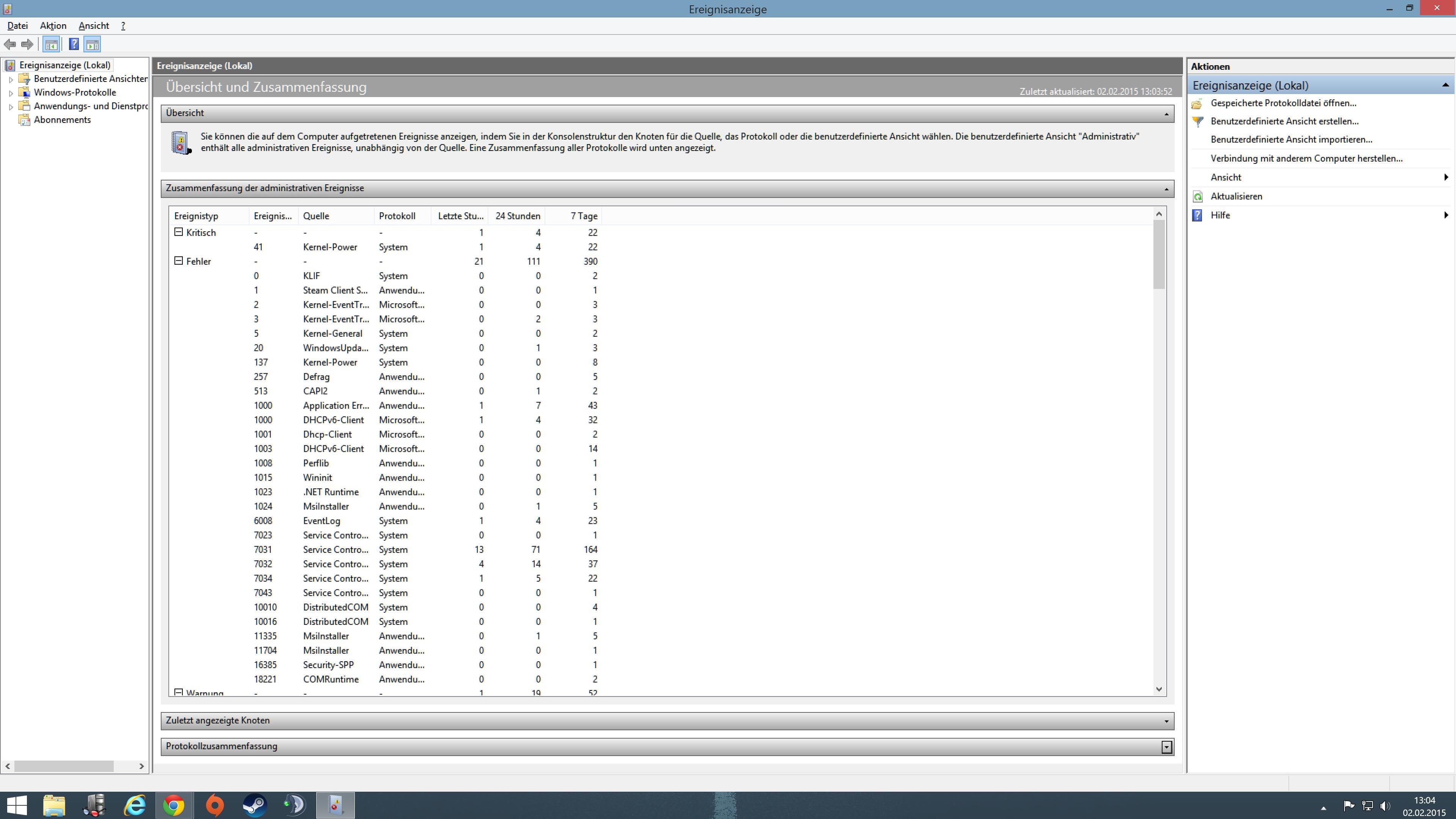

Das sagt die Ereignisanzeige. Was den Neustart erzwingt ist das als Kritisch markierte Ereignis.
Was macht man da so? :D
