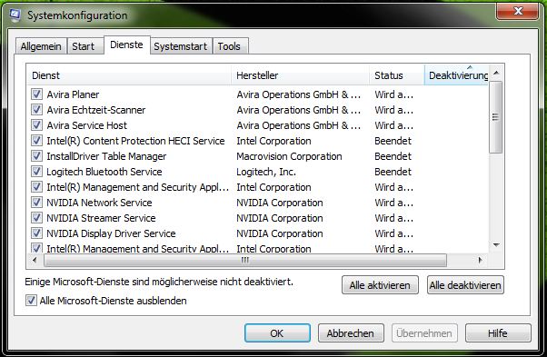

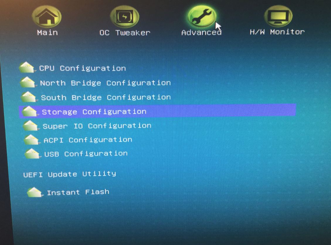

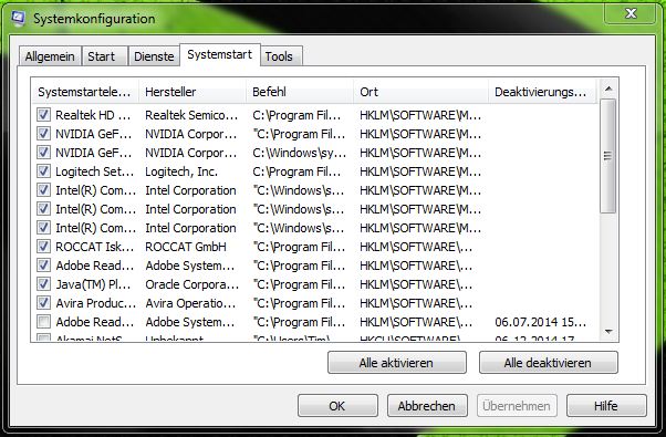

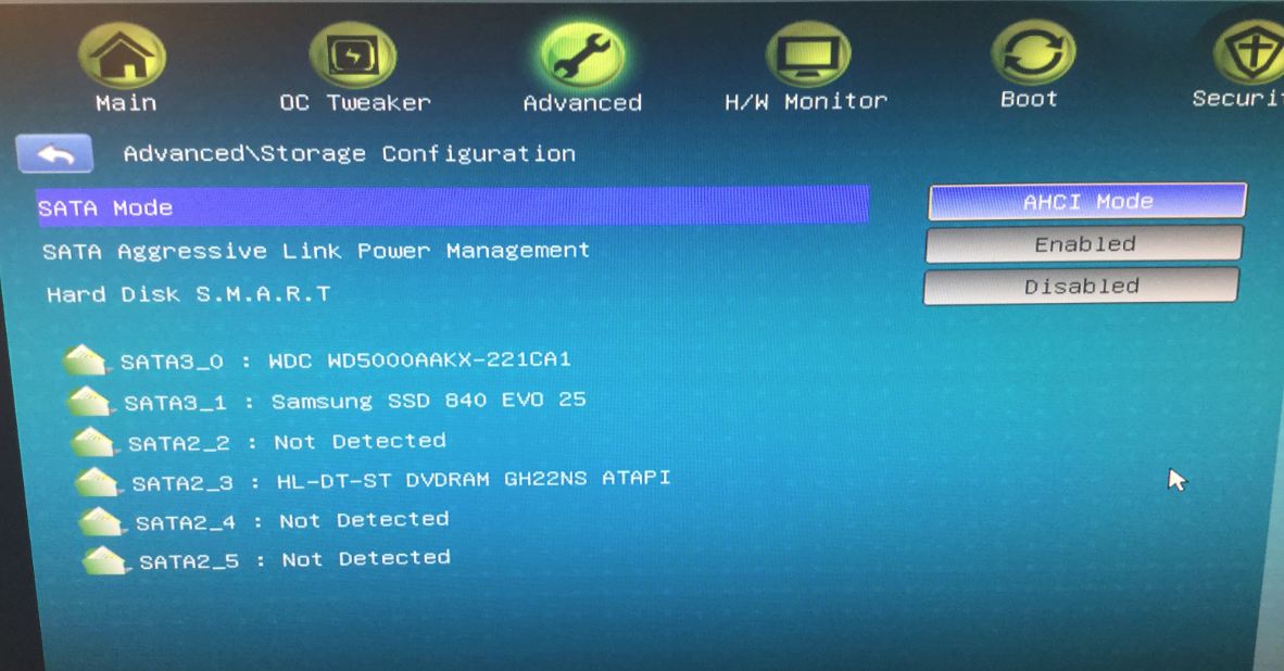

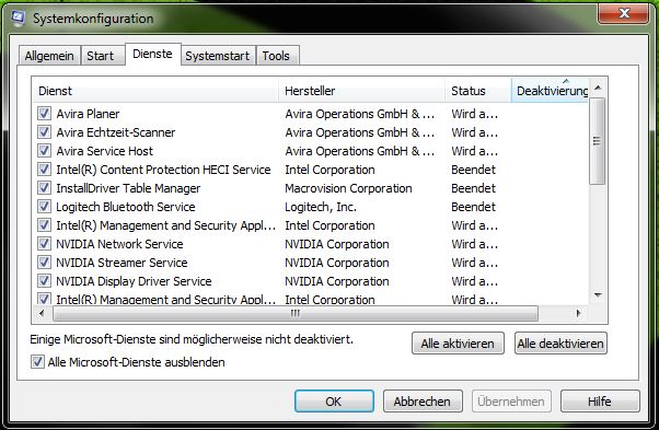

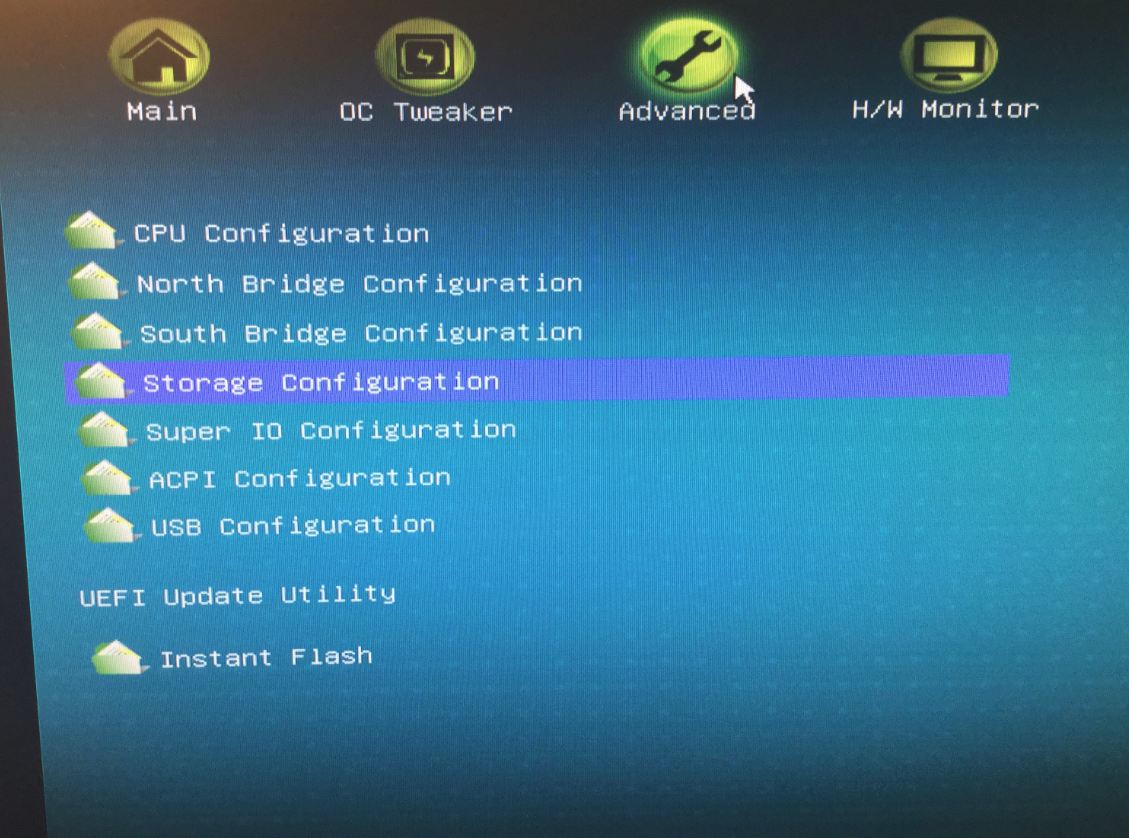

Das Hochfahren hat schonmal deutlich schneller funktioniert und ich würde gerne wieder zu den alten Werten kommen. Im Systemstart und unter Dienste in der msconfig sind nicht viele dinge angewählt und die SSD ist über ein SATA III Anschluss mit den 6GB/s am Mainboard angeschlossen und läuft im AHCI Mode.

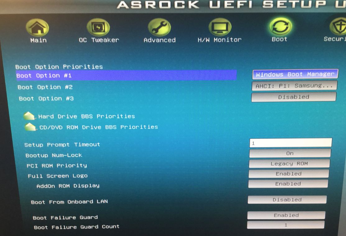

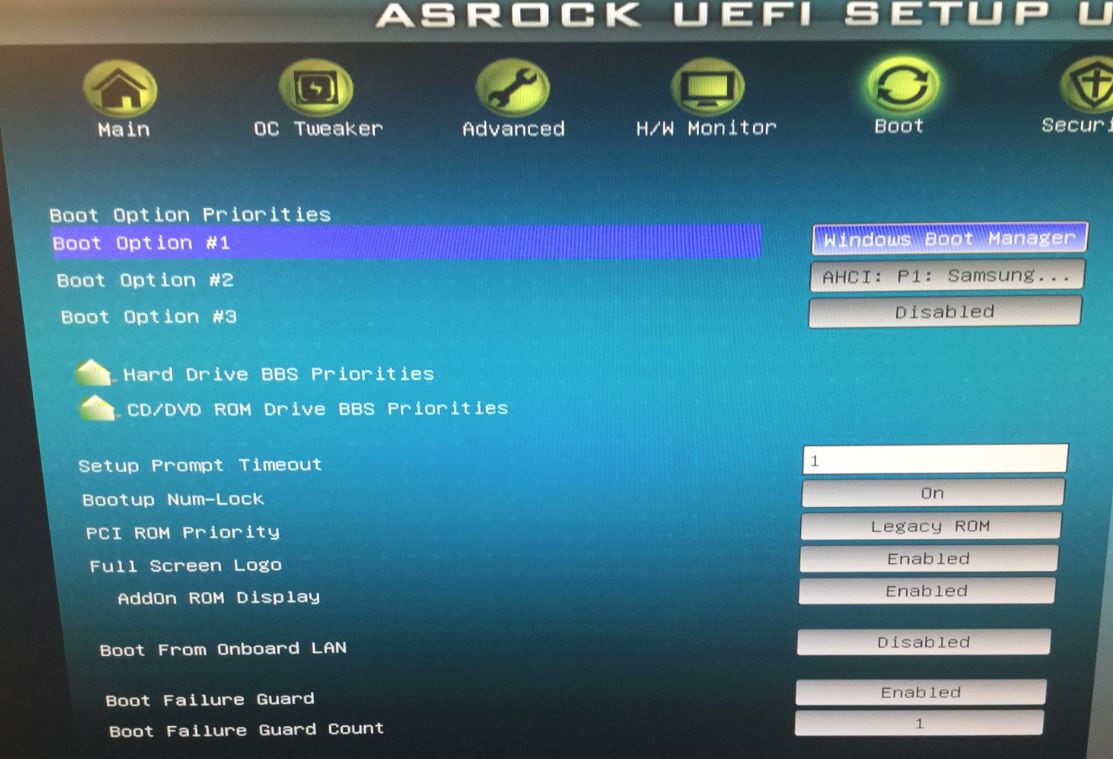

In der Bootreihenfolge steht an erster stelle der Windows Bootmanager und dann erst die SSD wenn ich es anders mache funktioniert es nicht ich muss an erster stelle den Bootmanager stehen haben. Neben der SSD habe ich noch eine HDD auf der nur Daten wie Musik, Filme, Fotos und ein paar spiele die nicht auf die SSD sollen gespeichert sind. In der msconfig die Prozessor anzahl auf 4 zu stellen bringt doch nichts oder? die habe ich mal auf 4 gestellt aber keine Verbesserung festgestellt.

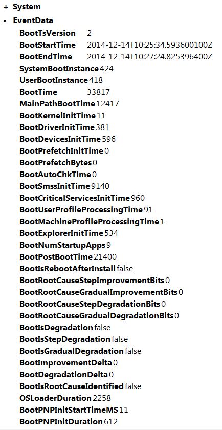

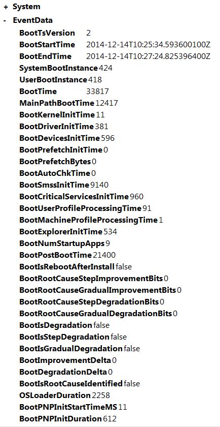

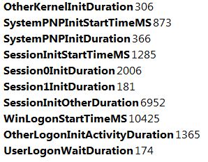

Danach habe ich mal in der Ereignisanzeige von Windows 7 nachgesehen. Mit den werten kann ich persönlich nicht viel anfangen, einige kommen mir aber, vor allem im vergleich zu den werten als die SSD neu war und ich Windows neu aufgespielt habe, nicht so schön vor. Einen Screenshot stelle ich davon auch mal rein.
Komisch kommen mir folgende werte vor: MainPathBootTime 13Sekunden, das wahren im Frühjahr mal 7 Sekunden. SessionInitOtherDuration 8 Sekunden, das waren im Frühjahr 2 Sekunden und WinLogonStartTimeMS 11 Sekunden, das waren mal 5.
Die Bootzeit schwankt derzeit immer so zwischen 33 und 39 Sekunden.

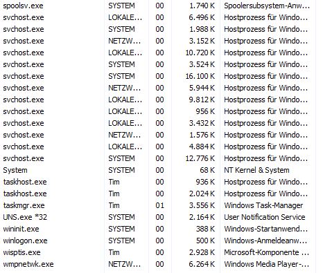

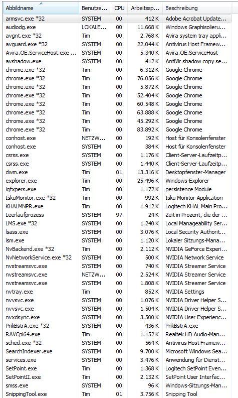

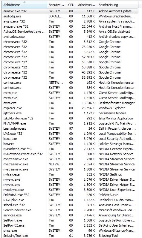

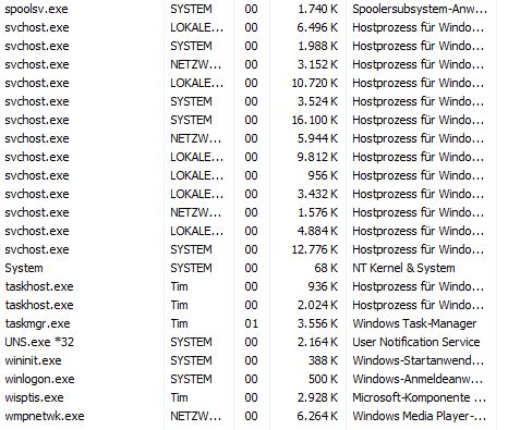

Im Leerlauf meines Systems laufen 65 Prozesse (derzeit laufen noch das snipping tool und 2Chromefenster, unter msconfig habe ich in meiner Sicht nur das nötigste angelassen unter anderem auch Avira, Tastatur und Maustreiber.

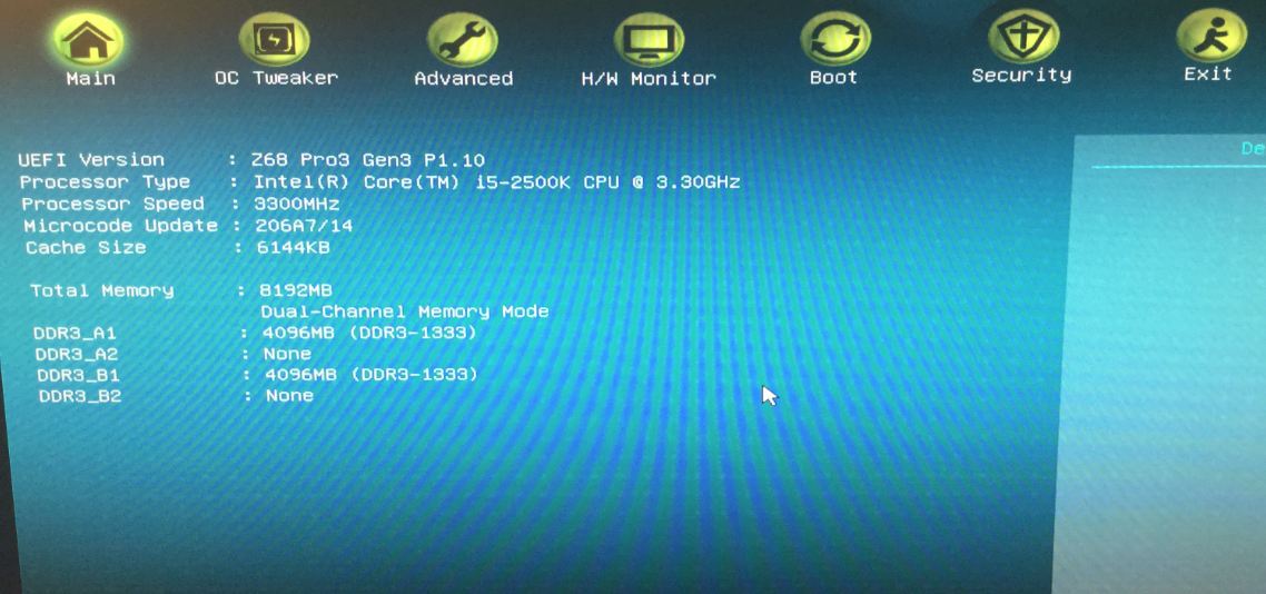

Mein System:
i5 2500k 3.3GHz
ASRock Z68 Pro3 Gen3
Samsung 840 Evo 256GB
8GB RAM Corsair Vengeance LP DDR3-1600 665MHz
Falls nötig: Graka: ASUS Geforce GTX 560Ti

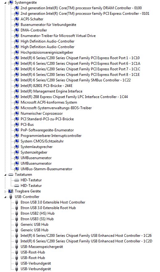

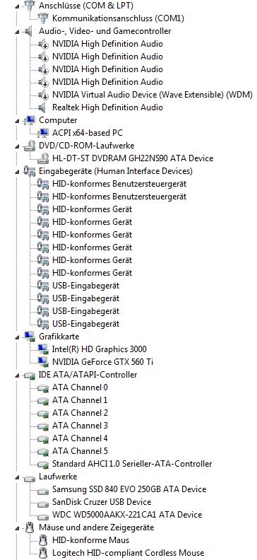

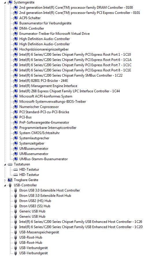

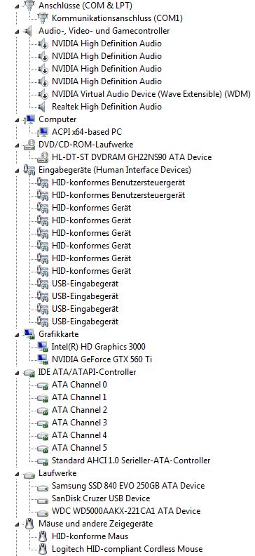

Habe im Gerätemanager mal so nachgesehen und geguckt was da so für geräte angegeben sind. Denke da sind ein paar sachen bei die auch deaktiviert werden können.
Auf den zwei Bildern sind die wesentlichen Sachen zu sehen.
Unter den HIDs sind einige sachen angegeben. Besitzen tu ich jedenfalls nur eine Tastatur und eine Maus, zählt der die Thermometer im PC auch mit dazu oder wieso steht da so viel drin?
Als nächstes die Onboard Graphic. Die kann ich doch eigentlich auch deaktivieren, ich habe doch die Grafikkarte, aber was ist wenn diese mal abschmiert, kann ich dann td noch meinen PC benutzen oder muss ich die dann irgendwie im Bios wieder aktivieren damit ich was sehe?
Unter Mäuse sind auch zwei angegeben, benutzen tu ich die untere von Logitech.
Als nächstes die Systemgeräte. Kann dort was deaktiviert werden?
als letztes sind da noch jede menge USB geräte, habe eigentlich nur 3 Sticks, zwei Kameras, einen USB 3.0 Hub, iPhone und iPad.
Denke da sind auch noch ein paar sachen bei die raus können. Weiß halt nur nicht was und was passiert wenn ich die doch mal brauche.
dann ist das System wieder langsamer, und evtl. wird einen angestöpselte Platte nicht erkannt. Kannst ja in den Eigenschaften schauen ob der Controller belegt ist oder nicht. Soweit dazu.
