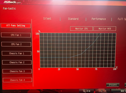

Im BIOS hatten wir alles auf Silent Mode gestellt. Die Lüfterkurve haben wir ansonsten nicht angefasst. Schaut so aus:

Bei ASRock kann man einen Zeitverzögerung eintragen was ma auch tun sollte, zwei bis drei Sekunden verhindern das aufheulen der Lüfter im Idle.
Generell sollte man immer die Lüfter so hoch drehen lassen bis es einen stört und das bereits im Leerlauf.

Wie ich es machen würde:
Setz dich an den Rechner wenn die Umgebung leise ist.
Geh in BIOS und stelle alle Lüfter (Gehäuse+CPU) auf pauschal 1000 1/min.
Wenn dir die Geräuschkulisse zu laut ist gehst du langsam runter in 100 1/min. Schritten, bei allen Lüftern gleichzeitig, bis es dich nicht mehr stört.
Für die CPU gehst du ab 80° auf ~90% der maximalen Drehzahl.
Dazu hinterlegst du zusätzlich eine Zeitverzögerung von zwei Sekunden für die CPU.
Die Gehäuselüfter bleiben auf der niedrigen Drehzahl.

Die Kurven sind bei mir im Bios in Prozent angegeben. Ich habe also geschaut, wie viel PWM die Lüfter maximal haben und dann entsprechend in Prozentwerte umgerechnet. Ist das so korrekt?
Folgende Einstellungen habe ich jetzt getroffen:
CPU Fan 1 und 2:
Hier also bis 79 Grad konstant auf 30%. Von max. 1.500 PWM wären das also ca. 450 PWM. Ab 80 Grad geht es dann hoch auf 90%. Ist es richtig, dass man es so steil einstellt, wie ich es hier getan habe? Oder sollte der Anstieg auf 90% langsamer einsetzen, also schon früher beginnen.
CPU Fan 2 ist genauso eingestellt. Bei diesem kann ich dann noch auswählen, ob er die Temperatur von der CPU oder vom Mainbord nimmt. Ich habe es auf die CPU eingestellt. Ist das richtig?
Chassis Fans 1-4:
Diese habe ich jetzt durchgängig auf 36% eingestellt. Das wären dann ca. 400 PWM (bei einem Maximum von 1.100PWM).
Hier kann man bei allen 4 wählen, ob die CPU oder MB Temperatur genommen werden soll. Habe alle auf CPU stehen. Ist das auch korrekt?
So ist es für mich von der Geräuschkulisse erstmal annehmbar. Ich könnte mir vorstellen, in Zukunft noch etwas weiter heruntergehen zu wollen.
Ist denn so trotzdem sichergestellt, dass CPU und MB nicht überhitzen und kaputt gehen? Ich hab es nicht ganz genau beobachtet, aber die in Ryzen Master angezeigte CPU Temperatur scheint sich im Leerlauf nicht sehr stark verändert zu haben. Aktuell liegt sie bei ca. 46 Grad (während ich hier nebenbei im Browser tippe).
Was ich leider nicht finden konnte, ist die Einstellung für die Zeitverzögerung. Kannst du mir sagen, wo ich das einstellen kann?
Passt so.
Mach dir darum keinen Kopf, die CPU taktet sich vorher selbst herunter und du bist selbst unter Volllast weit weg von irgendwelchen thermischen Limits, sowohl bei der CPU als auch beim MB.
