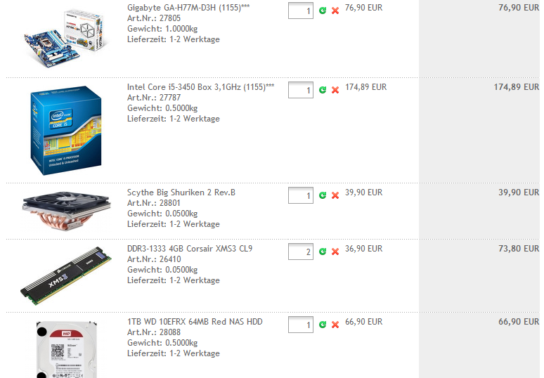

Moin moin,
ich habe mal gegooglet und gesucht und bin dabei hier in dem Board hängen geblieben. Ich weiß dass das alles schonmal Thema war, war, aber durch diese ganzen Neuerungen (sowohl Hard- wie auch Software) wollte ich hierzu doch gern ein aktuelles Feedback haben, bevor ich teuer Geld ausgebe. Im schlimmsten Fall vielleicht sogar für Mist.
Nachdem ich immer mal wieder mit Einsteigertools am rumbasteln war, und langsam blut geleckt habe, wollte ich das ganze Thema mit Producing geschichten etwas vertiefen. Leider reicht dafür mein Laptop dann nicht mehr aus und ich komm um die Anschaffung eines Desktops nicht herum. Da ich nun ohnehin arbeitsbedingt noch ne zweitwohnung beziehen muss, kommt es auch nicht ganz ungelegen und ich kann den Rechner dann dort als eine Art MediaCenter nutzen.
Der Fokus soll aber beim Musik basteln liegen, denn für das Abspielen von Filmen und Musik, würde wohl noch die älteste Krücke reichen. Ich habe mich nun einmal grob schlau gemacht. Fällt mir aber nicht ganz so leicht, da ich aus diesem Computerthema nun schon ne weile nicht mehr wirklich Up to date bin. Ich hatte anfangs überlegt, wegen dem MediaCenter gedanken, einen HTPC zu nehmen. Aber ich glaube da würde ich schnell an die Grenzen des machbaren stoßen. Anbei mal eine Auflistung dessen, was ich mir zusammen gestellt habe. Da er wohl hin und wieder noch etwas zum zocken her halten muss, würde ich den Rechner noch mit folgender Grafikkarte ausstatten...
1024MB NVIDIA Gainward GF GT620
GDDR5/ 535MHz
(reicht für meine Bedürfnisse völlig aus)
Beim Rest der in der Liste enthalten ist, würde mich vor allem interessieren,
- reicht der Arbeitsspeicher? Oder sind 8GB heute schon knapp bemessen?
- beim Prozessor habe ich hier eine Nummer größer genommen wie ich erst wollte. Hier habe ich mich nun für den günstigsten i5 entschieden. Hier bin ich aber völlig ahnungslos. Würde hier i3 auch reichen?
- wo liegt hier eigentlich der Unterschied? ich habe nun nur gesehen, dass laut produktbeschreibung einmal L3-Cache 3MB shared und beim anderen L3-Cache: 6MB shared vorhanden ist.
- ist das für meine Belange wirklich aussschlag gebend, oder kann ich hier 60€ sparen?
- UND der Kühler. Hier bin ich irgendwie etwas skeptisch, wegen dieses Low Profiles.
Wo ich halt wirklich nicht weiter weiß, wäre das Audiointerface. Da gibts die tollsten und teuersten Sachen. Da ich aber nun nicht unbedingt noch zig instrumente anschließen will, geht es mir hier wirklich nur um ein einfacheres Teil, was sich so im 100€ Segment bewegen würde.

ableton live zumindenst nutzt alle vorhandenen kerne.. deswegen aufjedenfall zum i5 greifen!
8 gb reichen erstmal aus.. wenn die projekte größer werden und du viel mit großen samples machst.. machen 16 gib ggf auch sinn.
würde beim interface noch 40 euro drauflegen und das steinberg ur22 holen http://www.thomann.de/de/steinberg_ur22.htm.. hat alles was man erstmal braucht..
wie ist denn dein budget bei den monitoren? ist platz für 8 zöller? wenn ja würde ich eher ESI nEar08 http://www.thomann.de/de/esi_near_08_classic.htm holen.. haben bessere basswiedergabe und sind noch recht günstig
die yamaha teile klingen doch recht gut.. sind halt liniare monitor boxen und übertriebenen bass.. wenn da was richtig schlecht klingt liegt es nicht unbedingt an den boxen sondern an dem mix
