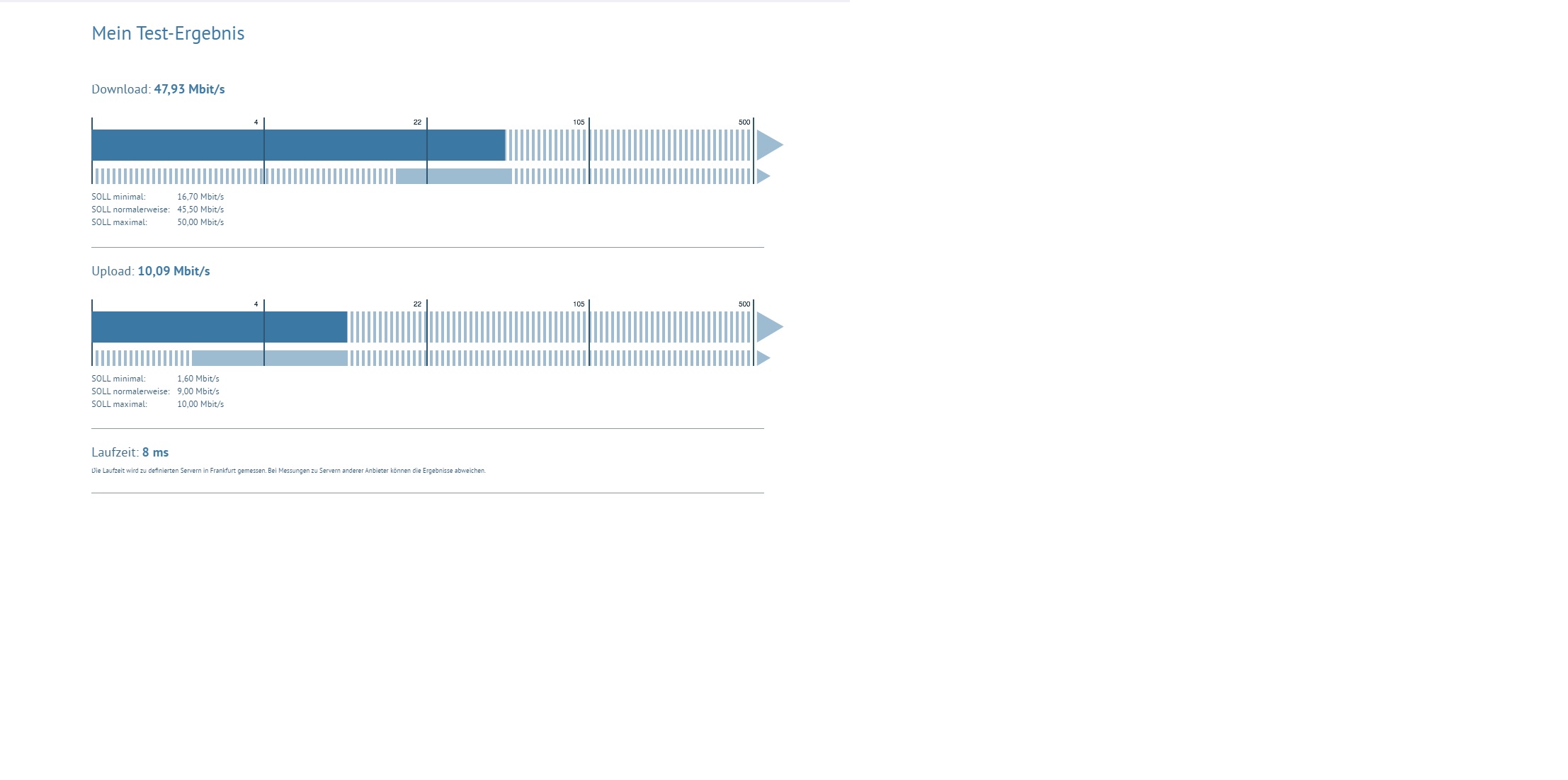

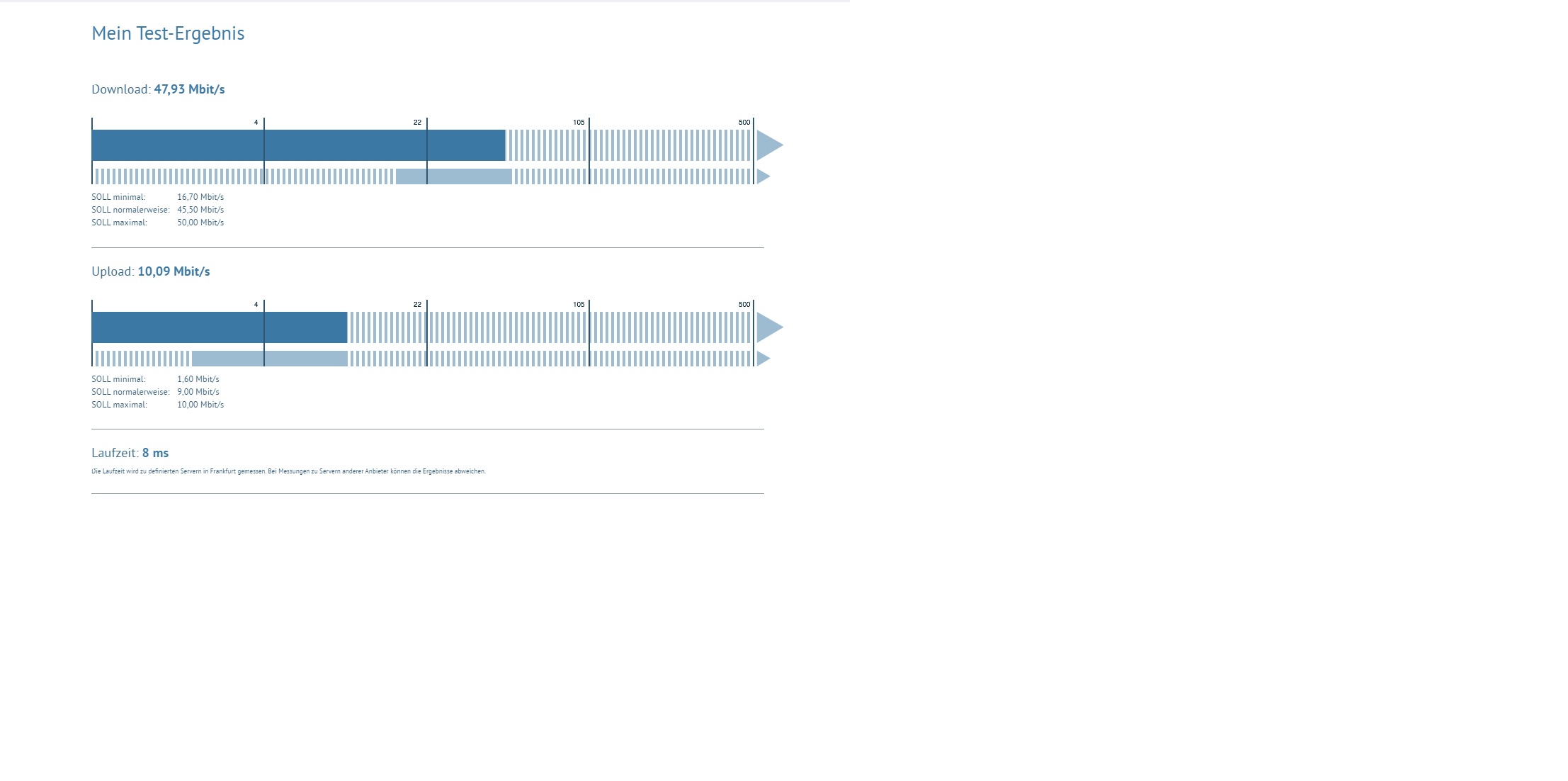

Mach mal bitte einen Screenshot von einer Geschwindigkeitsmessung.

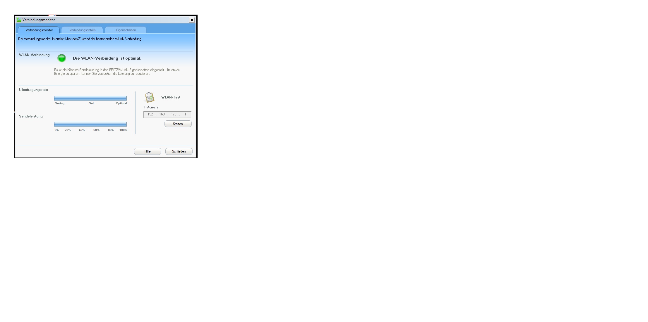

habe jetzt meinen Stick umgetauscht. Habe Tests angeschaut und ein Bekannter hat mir einen empfohlen, der zufällig in den Tests weit oben war.
Den Stick von Fritz AC860.
Läuft jetzt wie geschmiert, ich lade mal 2 Screenshots hoch.
Besser gehts wahrscheinlich kaum mit 50.000er DSL
Jetzt gibts nur noch das Problem, dass unten rechts bei der Verbindung ab un zu das gelbe Ausrufezeichen ist und dort steht "Kein Internet". Jedoch ist das Internet da (auf Handy, SmartTV, Laptop) wenn ich die Verbindung dann trenne und wieder verbinde, funzt alles direkt wieder. Woran kann das liegen?
