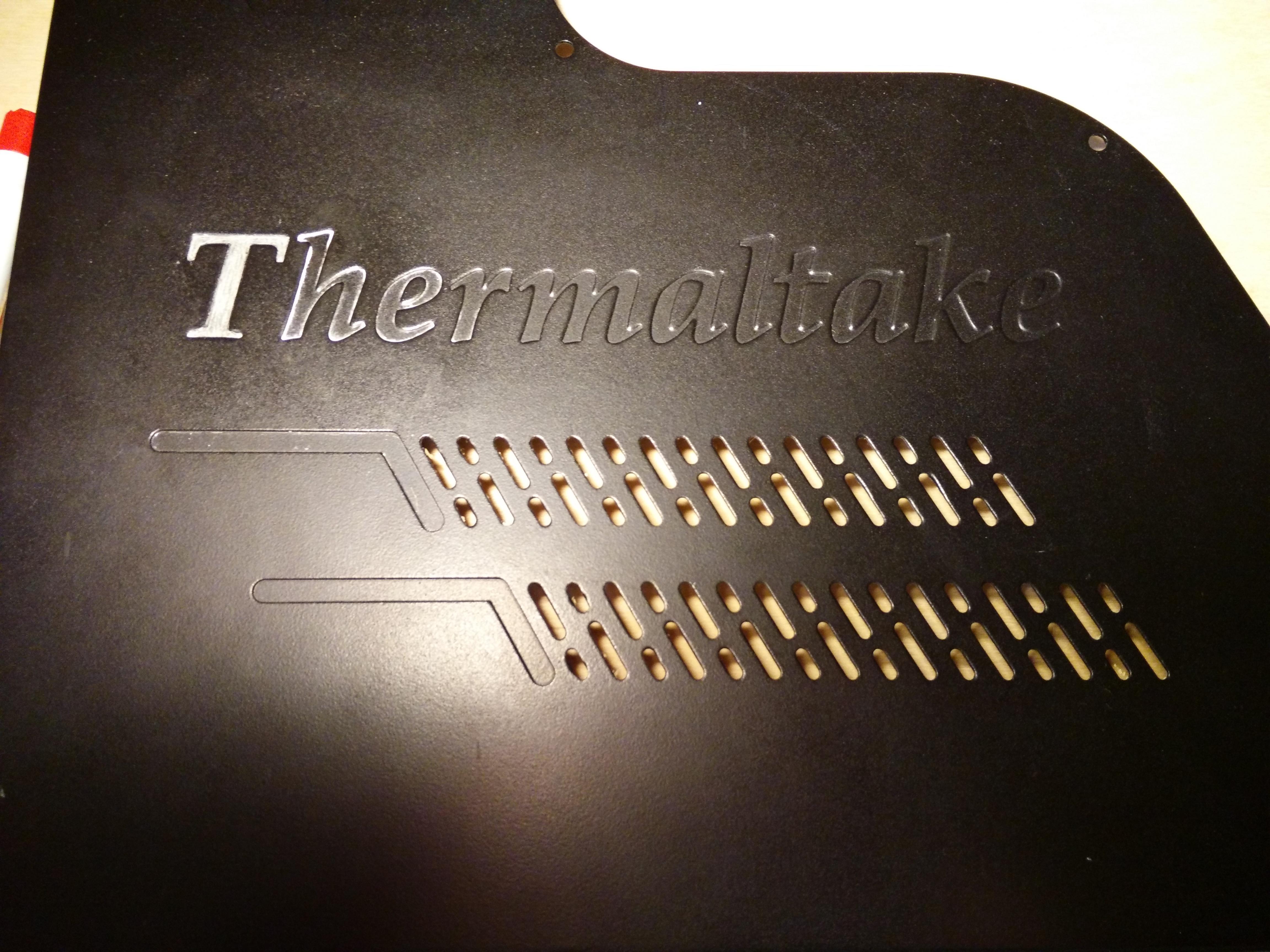

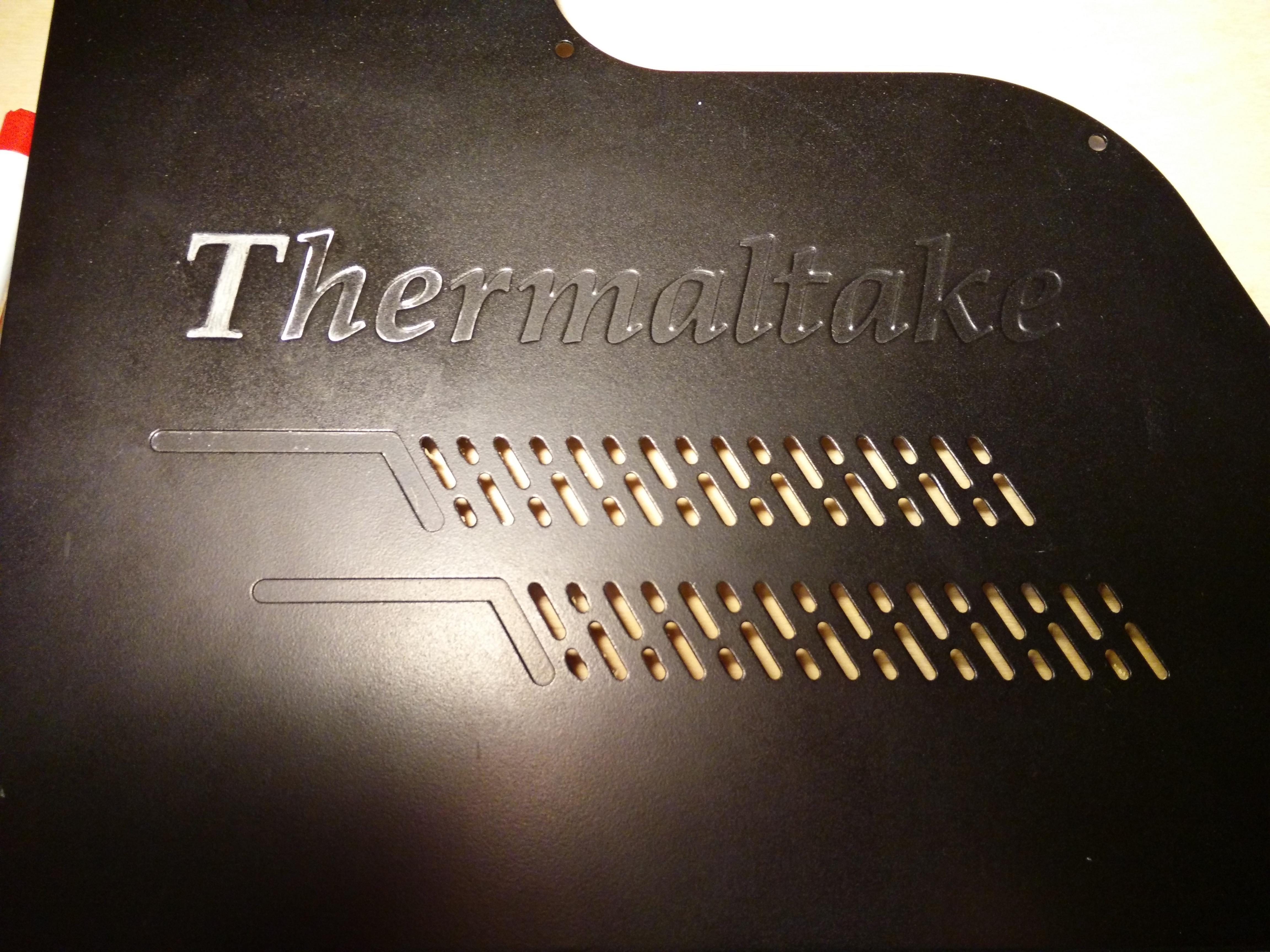

Das ist mein Schriftzug (PC-Gehäuse):
Frage:
Wie kann ich diesen Schriftzug nun möglichst genau abkleben um ihn mit einer Spraydose dann zu lackieren? Ziel ist es dass der abgesenkte Teil möglichst genau lackiert wird.

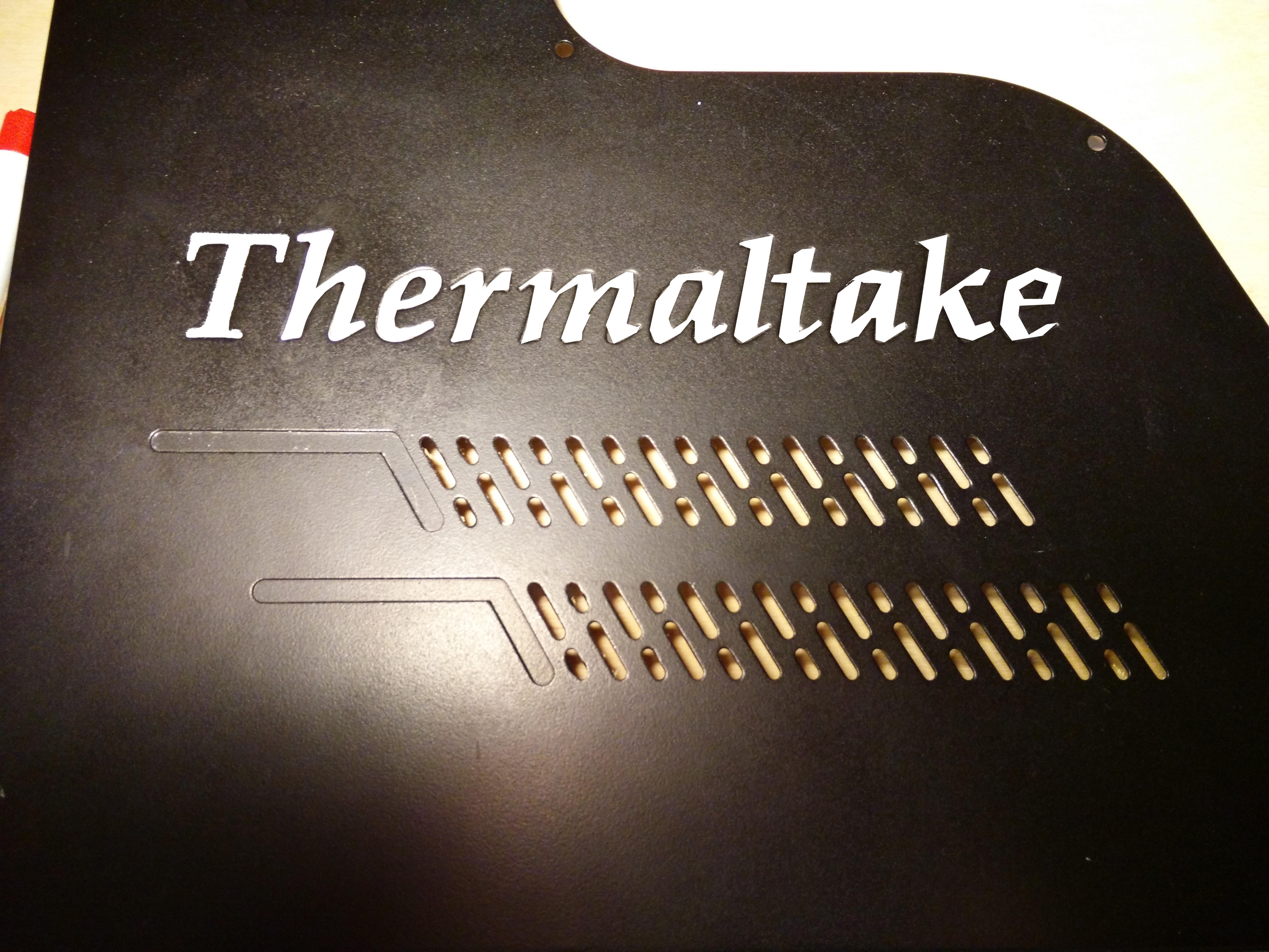

Am "T" habe ich den original Lack weggekratzt und beim "h" versucht mit normaler Malerfarbe und einem kleinen Pinsel die Versenkung auszumalen. Leider erfolglos.

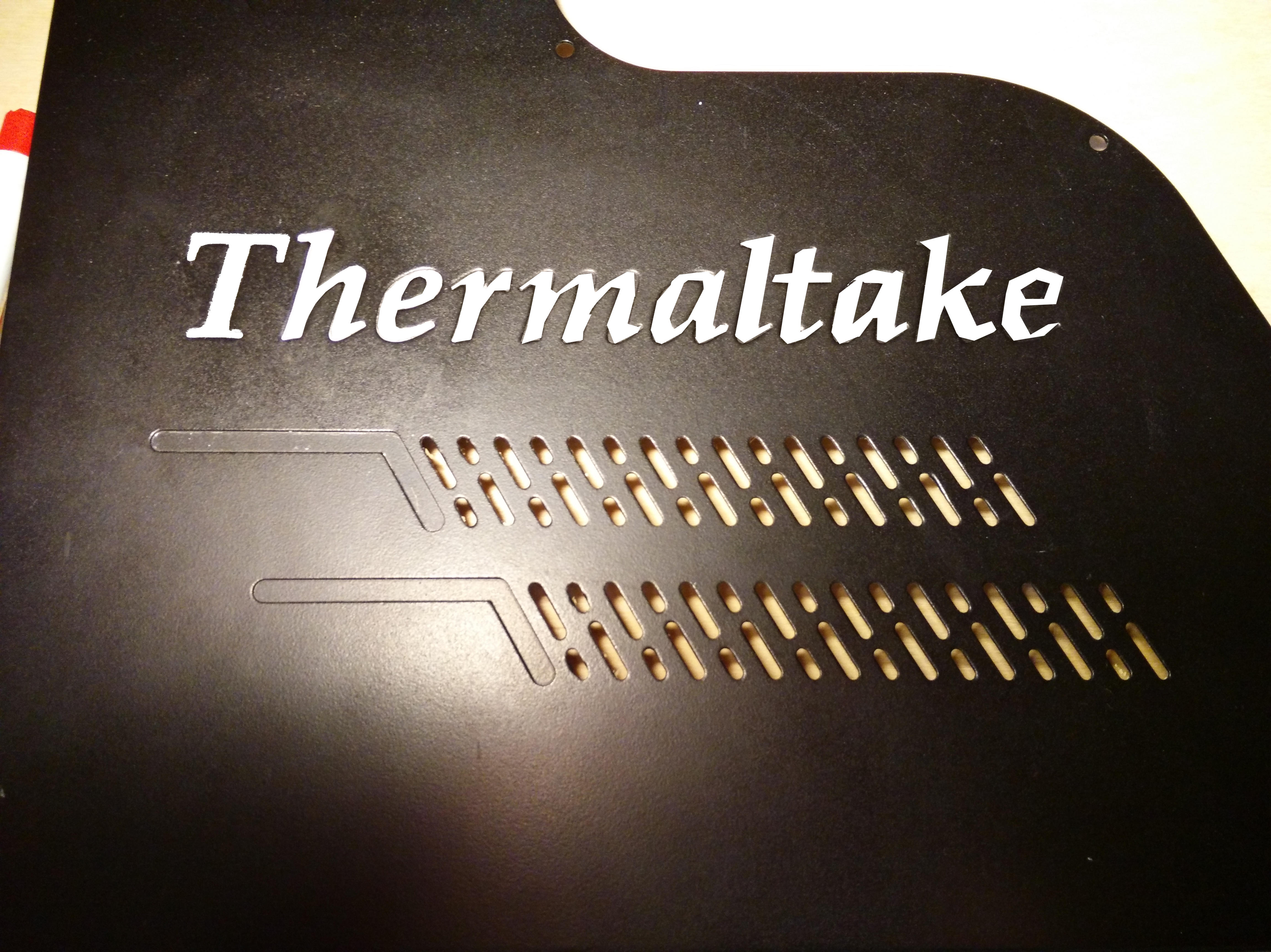

Endergebnis:
Das Metall sollte dann in etwa (mal grob skizziert) so aussehen:

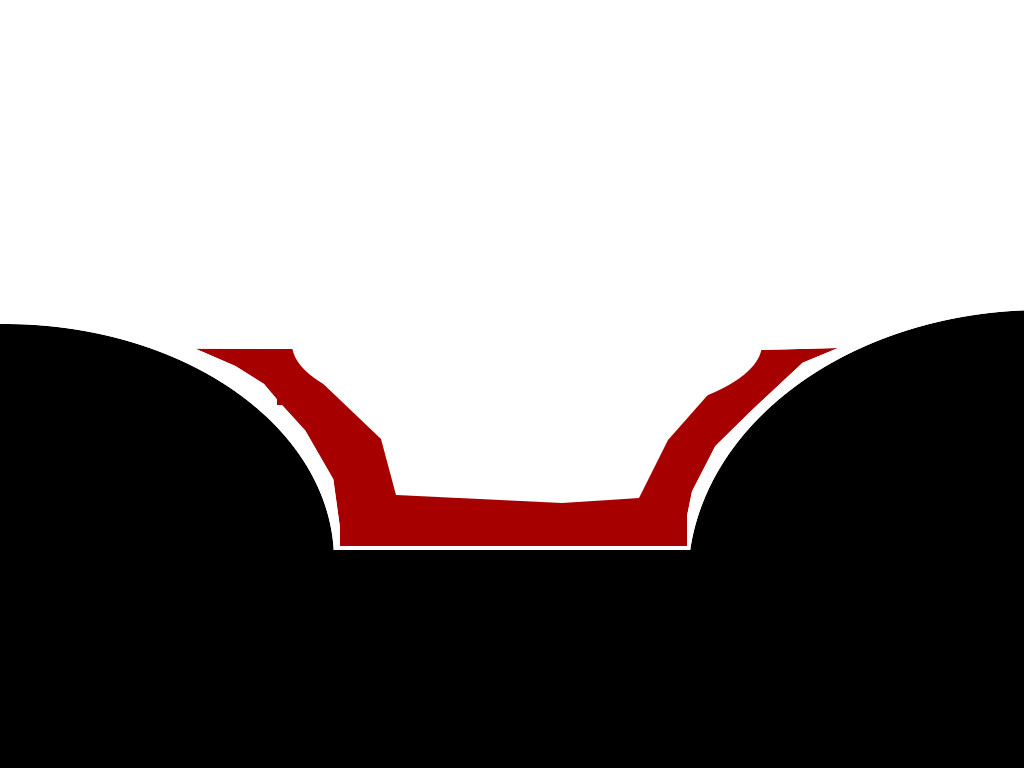

Farbfüllung:
Das Rote hier ist die Farbhöhe im Querschnitt und das Schwarze das Metall. Man sieht die Vertiefung hierbei sehr gut.
Ich würde versuchen den Schriftzug komplett abzukleben und dann die Buchstaben mit einem Skalpell oder feinen Cuttermesser auszuschneiden.
nimm einfach ein bissl pappe mach da nen kleines quadratisches loch rein und dann leg es immer neu an bis der buchstabe ausgemalt(sprayed) ist.
mit Flüssiggummi maskieren. Kann dir jeder Airbrush-Künstler erklären wie das geht ;p
Danke für die Idee, aber das habe ich schon versucht. Problem ist dass die Kanten dann nicht Sauber sind und man das nach dem Sprayen sieht..
[SET]-=JENNER=- schrieb:
pappe quadratisches loch, leg es immer neu an
Grundsätzlich gut. Problem hierbei wäre nur dass ich immer Farbe verschwende.
Das ist ein guter Stichpunkt! Danke! Schätze, dass ich es dann damit mache! Passendes Video
In der Schule haben wir gerade Kanten mit Folie für nen OHP hinbekommen. (Mit nem Cuttermesser In die Folie cuten, auf das Case kleben, rübersprayen, fertig).
Wie fixiere ich das ganze, damit es nicht ruscht? Oder sich anhebt?
Flach hinlegen, strammziehen und mit Tape festkleben.
Das gute an der Folie ist, dass sie sich nicht wie Papier aufrollt oder wellt, o.ä.
Außen grob maskieren, sprayen, kurz antrocknen lassen, und dann die überschüssige Farbe mit Verdünnung entfernen. Dazu ein Tuch um ein Brett oder ähnliches wickeln, mit Verdünnung benetzen -> nur die erhabenen Stellen werden von Farbe befreit.
Oder: garnicht sprayen, sondern Dosenlack stark verdünnen und die Senken damit auslegen. Stark verdünnt fließt der Lack gut in die Ecken, so dass man ihn nur mittig in die Vertiefungen aufbringen muss, halt wie beim auslegen von Ornamenten.
