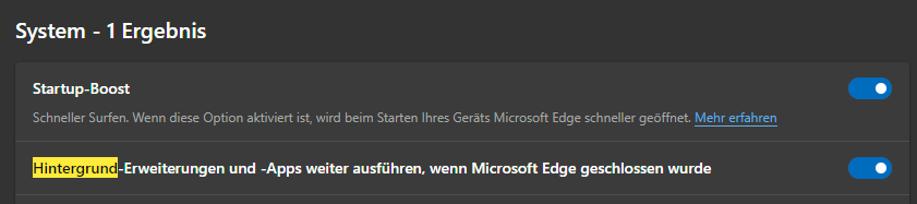

Im Browser selbst habe ich alles deaktiviert was geht, (Startup-Boost, Hintergrundapps etc.).

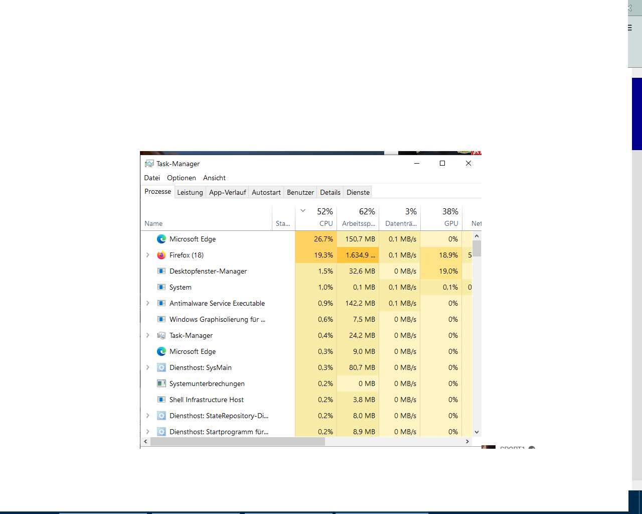

Hier ein Beispiel, obwohl der Browser wie gesagt nicht geöffnet ist.

@Robert39 hast du schon über den Task Manager geschaut, welche Datei da genau hintersteckt (rechtsklick > Eigenschaften)? Nicht, dass es ein Schädling ist, welcher sich als Edge tarnt...
Bei mir werden auch mehrere Prozesse in der Ansicht zusammengefasst (mit "(%Anzahlprozesse%)"), so wie beim Firefox bei dir, aber du hast da 2 einzelne Einträge.

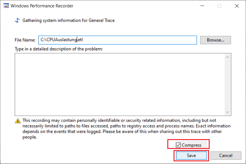

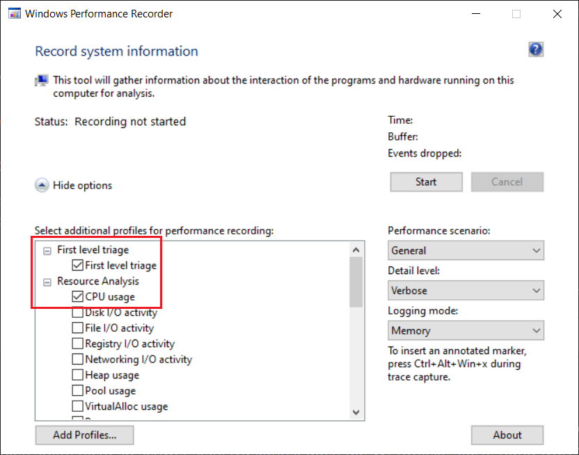

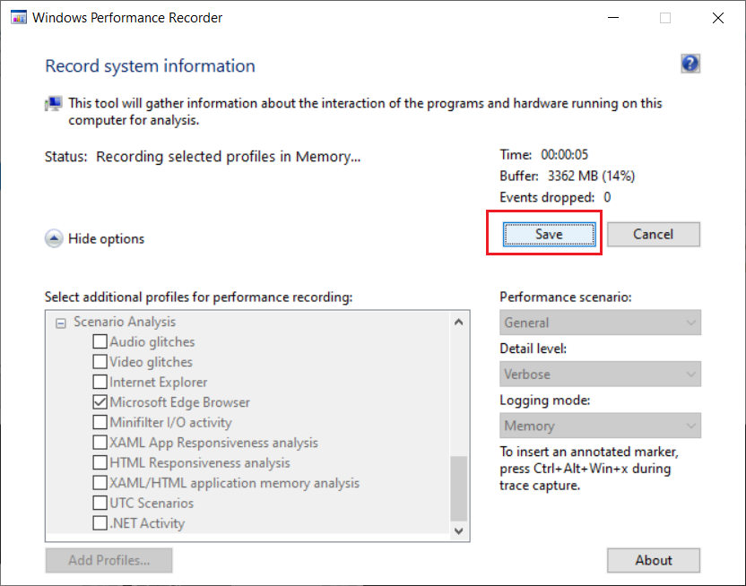

ohne zu sehen was Edge macht, wirst du den Grund nicht finden. Einfach 1 Ding in dem ADK Setup auszuwählen sollte nicht so schwer sein. Du kannst auch die WPRUI.exe starte nund Dort first Level, CPU und Microsoft Edge Browser auswählen und dann auf Start klicken:
Dann auf Save Klicken
bei Compress den Haken setzen und dann oben einen Dateinamen auswählen und auf Save klicken:
Ohne das weiß du nie was Edge macht.
