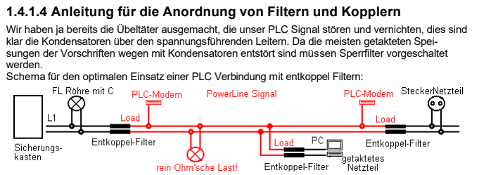

Eine professionelle Powerline Installation, egal nach welchen Standard, würde in etwa so aussehen.
http://www.clinch.ch/clinch/KommTech/PowerLine.pdf

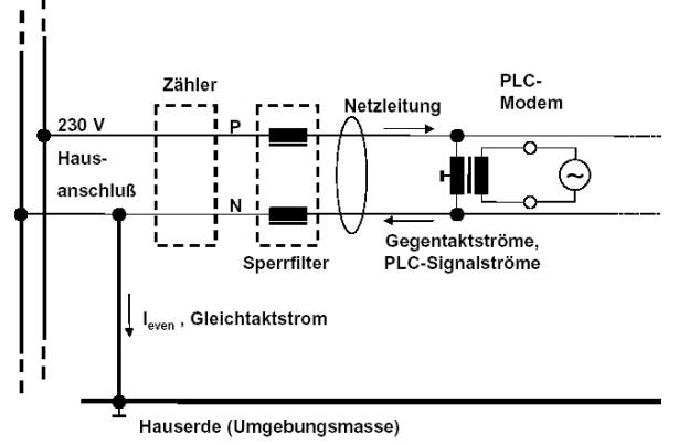

In dem verlinkten Dokument wird das genau beschrieben, nicht jeder Verbraucher stört. Die Filter vor und nach den Powerline Modems dienen dazu die Reichweite und somit die Nutz/Störsignale dieser zu beschränken.
Einfaches Beispiel bei mir in der Wohnung (ich nutze es aber nicht).
Ich wohne im vierten Stock, mein Zähler ist im Keller mein Sicherungskasten im Flur und Internet bräuchte ich nur in Wohnzimmer und Schlafzimmer. Filter würden dann auf die Stromkreise ins Bad und in die Küche gesetzt werden, auf den Stromkreis für die Beleuchtung und logischerweise hinter den Phasenkoppler, damit die Signale nicht die vier Stockwerke in den Keller gehen.
EDIT: Einfacher wäre es den Phasenkoppler/Modem nur auf die Stromkreise für die Steckdosen für Wohnzimmer und Schlafzimmer zu setzen und danach einen einzigen Sperrfilter davor zu schalten, damit die Signale nicht auf die anderen Stromkreise aufgeschaltet werden.
Effektiv würden dann die Signale nur noch auf die Leitungen zwischen dem Stromkasten im Flur und den Steckdosen im Wohnzimmer und Schlafzimmer eingespeist werden, womit die Leitungslänge und mögliche Störquellen minimiert wären. Zudem würde meine Installation dann nicht gleich alle anderen Parteien im Haus stören oder auf parallel verlaufende Leitungen überschwingen.
Sperrfilter sehen so aus und können vom Elektriker gleich zusammen mit dem Phasenkoppler installiert werden oder um Geräte und Mehrfachstecksoden mit Geräten auszukoppeln.
