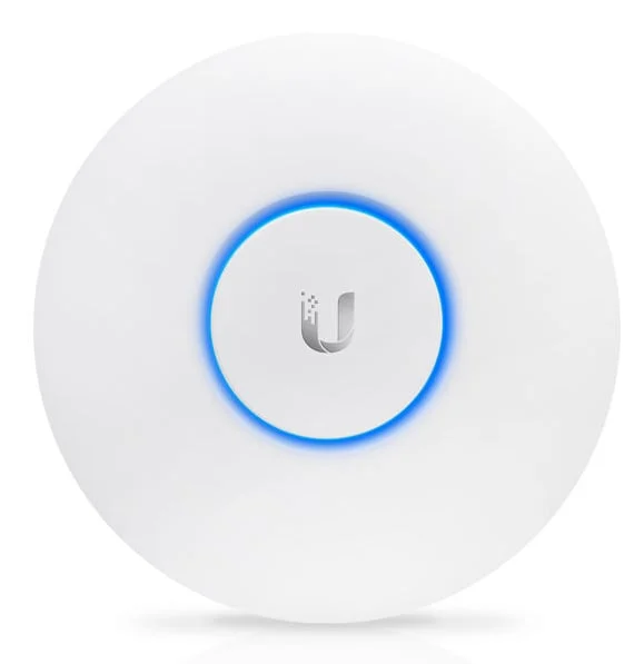

Die 1200 AX Repeater gefallen mir nicht, weil sie schon wieder an einer Stromdose haengen.
Koennte man nicht auch diese Ubiquiti Access Points nehmen?
Wie so ein Ufo quasi ohne Zusatz Strom, bzw. sie sind mit POE. Kann das der genannte Router?
Der Router kann das nicht, du müsstest das dann mit PoE injektoren machen, dann am besten WLAN in der FRITZ!Box aus, WLAN nur über die Access Points realisieren, Gäste WLAN ist dann aber nicht mehr ohne weiteres möglich.
