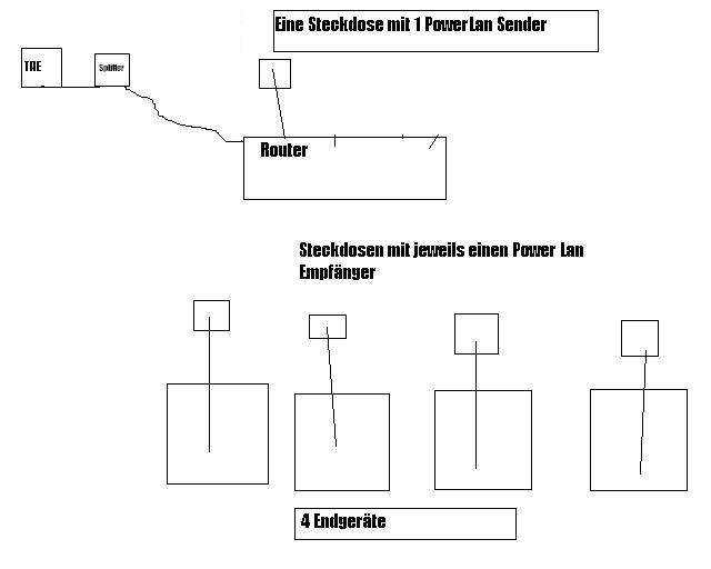

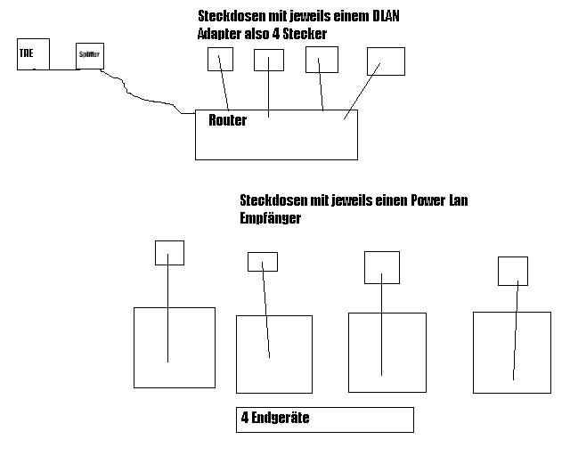

Guten Tag zusammen,
ich habe eine etwas kniffelige Frage und ich hoffe das ihr mir dabei behilflich sein könnt.
Meine Mutter zieht in eine neue Wohnung. Dort liegt die TAE im Flur. Es gibt insgesamt 4 Endgeräte, die an das Internet sollen. Aufgrund der Baustruktur kommt die nutzung von WLAN nicht in Frage.
Somit kommen wir zu Devolos PowerLan
Nun stellt sich mir die Frage der Konfiguration.
Muss ich wie im Beispiel 1 zu sehen ist mit jedem Router Port an einen einzelnen Sender
oder
reicht es wie im Beispiel 2 zu sehen ist, einen Sender zu nutzen und dann die anderen 4 Empfänger zu nutzen.
Denn beim ersten beispiel müsste ich insgesamt 8 PowerLan Stecker nutzen, während ich bei Methode 2 nur 5 bräuchte - sprich einen Sender und 4 Empfänger
Oder funktioniert das ganze anders? :freak: ich habe PowerLan leider noch nie genutzt, daher habe ich leider keine Erfahrung.
Danke schonmal im vorraus für eure Bemühungen.
MfG Alex

Dein Router hat mit Sicherheit einen WAN Port (früher auch oft Uplink benannt). Diesen Wan Port steckst du ans Devolo. An den 4 Endgeräten hast du dann Internet.
Devolo baut ein Netzwerk auf und keine Peer-to-Peer Verbindung.
Moin,
einfach den Router mit einem Gerät verbinden und alle weiteren empfangen dann von diesem Gerät.

Evtl wäre es günstiger nur ein 2er Kit Dlan Adapter zu nehmen und dazu einen Switch/Router benutzen der dann die anderen 4 Geräte verbindet, müsstest dann allerdings Netzwerk-Kabel zu dem Switch/Router legen.
ich habe auch das devolo dLan Gerät allerdings das AV200Plus.
Am Router/Switch schließt Du einen dLan Adapter an (einen Lan-Port benutzen) alle weiteren nutzt Du für die Endgeräte (PC2----PC3-----LED-TV---- xxx) !
Funktioniert in jedem Fall !!!

Also nur um nochmal auf nummer sicher zu gehen.
Methode Nr. 2 würde also ohne Probleme funktionieren indem ich den Uplink Port des Routers an einem Sender nutze?
Ist das richtig?
Ja, Methode 2 wäre richtig. Den uplink brauchste aber nicht zwingend, nen norm. LAN-Port tut es auch.
Die Devolo 200AV würd ich empfehlen, Steckdose incl., somit kannste die Verbraucher wieder anschließen u. verlierst keine Steckdose.
