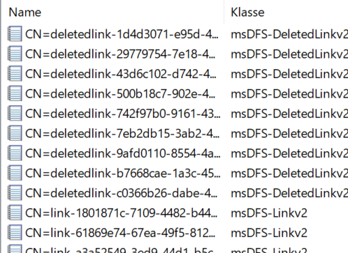

Hi Leute,
ich habe einige DFS Shares auf W2k22 Basis.
Jetzt habe ich 1x share der immer auf einen falschen Server verlinkt, obwohl er richtig eingetragen ist. Das Löschen des Shares und neu anlegen hilft nicht. Wenn ich dem share einen komplett anderen Namen gebe, funktioniert alles ohne Probleme.
Daher vermute ich das irgendwo noch Reste von dem alten share existieren (Registry oder so).
Das Problem hatte ich schon mal vor 10 Jahren, aber kann mich nicht mehr an die Lösung erinnern :-D
