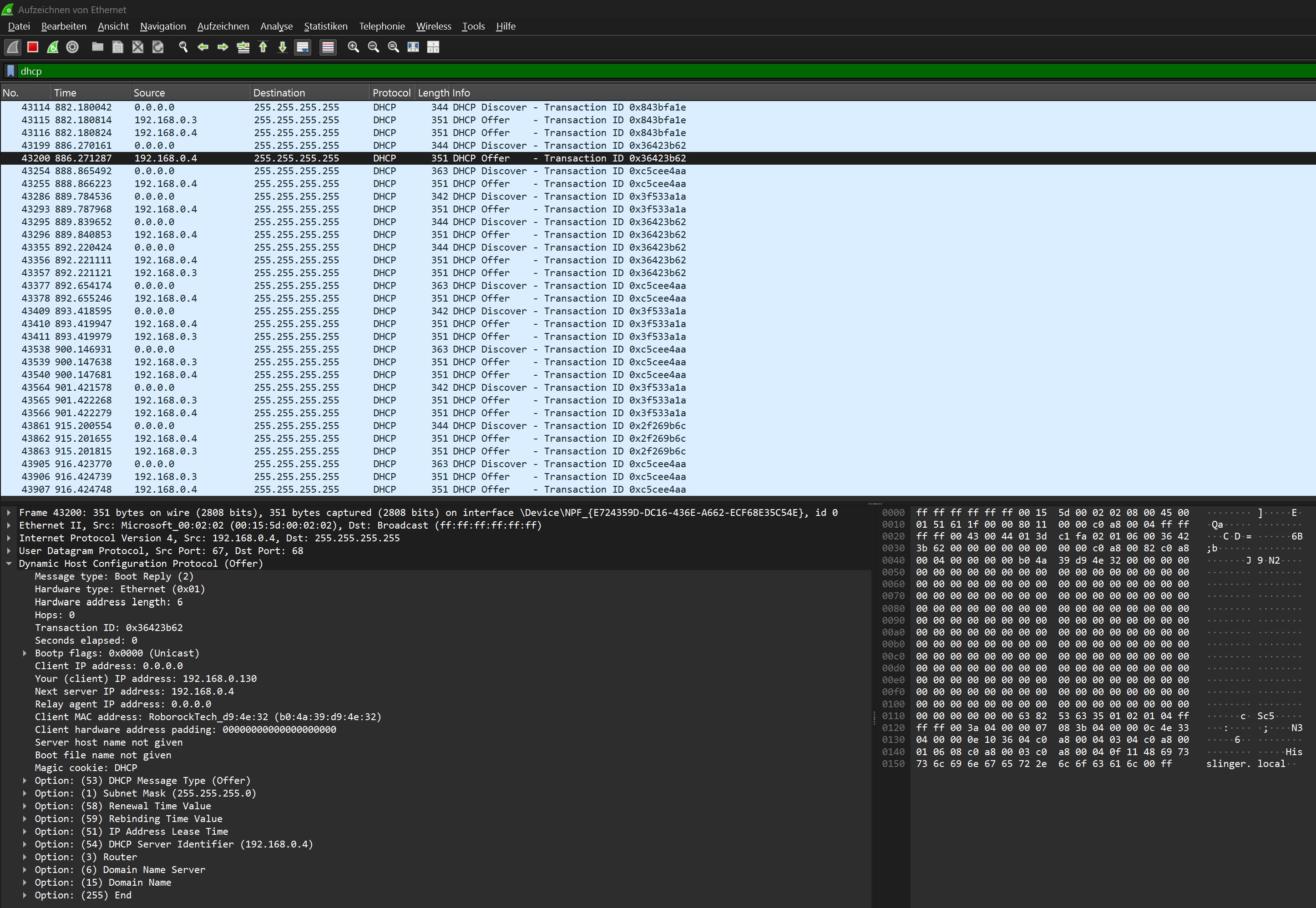

ich habe ein Problem in einer einfachen Windows Server 2022 Umgebung. Der Client und der Server hängen am selben Switch. Der Client sendet ein DHCP Discover, welches am Server auch ankommt. Der Server antwortet mit einem DHCP Offer, welches auch am Client ankommt aber dann macht der Client einfach nichts damit. Eigentlich müsste er ja mit einem DHCP Request reagieren und dieser 3. Schritt wird einfach nicht gemacht.
Hat jemand eine Idee, was Ihn bei dem DHCP Offer stören könnte?
Der Aufbau ist wie folgt:
Netzmaske: 255.255.255.0
Gateway: 192.168.0.1
DC1: 192.168.0.3
DC2: 192.168.0.4
DHCP-Scope: 192.168.0.100 - 192.168.0.149 (die Range wird bei Weitem nicht benötigt, daher 90 % sind frei)
Die Firewalls sind überall deaktiviert.
Der Mitschnitt / Screenshot war hier jetzt auf dem Client, ansonsten ist der Mitschnitt von Client und Server aber auch deckungsgleich.
Das Problem betrifft so ziemlich alle Clients, nur in ganz sporadischen Fällen gibt es mal eine erfolgreiche IP-Zuweisung. Komischerweise habe ich nichts bewusst geändert und von heute auf morgen geht es nicht mehr.
Hat jemand eine Idee woran das liegen könnte? Mir gehen langsam echt die Ideen aus...
Vielen Dank und LG

Hat nur der Roborock das Problem oder auch andere Clients?
@JumpingCat Inwiefern sollte der Switch den Client dazu bewegen keinen DHCP Request zu schicken?
Läuft auf beiden DCs der DHCP-Service parallel?
Sieht laut Screenshot so aus. Also mal einen deaktivieren.
Reaktionen: Skysnake und gaym0r
Ja, viele andere Clients zeigen das gleiche Verhalten. Keiner sendet Requests. Das ist ein einfacher Layer 2 Switch ohne VLAN. Ja, auf beiden parallel als Failover aber auch das gleiche Verhalten, wenn nur einer aktiv ist.
Irgendwas relevantes in den DHCP-Logs, sowohl Client-, als auch Serverseitig? Wurden Updates installiert?
Ich weiß nicht wirklich, welche Logs ich da sichten muss, aber im Windows Ereignis Log habe ich nichts gefunden. Nur Windows-Updates.

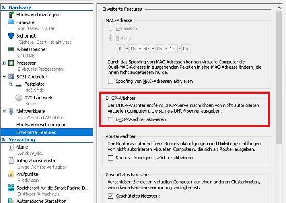

Wirklich auch kein dritter DHCP-Server involviert (vlt. ein auf Standard zurückgesetzter Router, AccessPoint, Firewall, managed Switch)? Ansonsten fallen mir da nur noch DHCP-Security Features ein, wie Mac-Filter, DHCP-Snooping, gepinnte DHCP-Server oder bei Hyper-V der DHCP-Wächter.

4. Der DHCP-Wächter ist auf beiden DCs deaktiviert

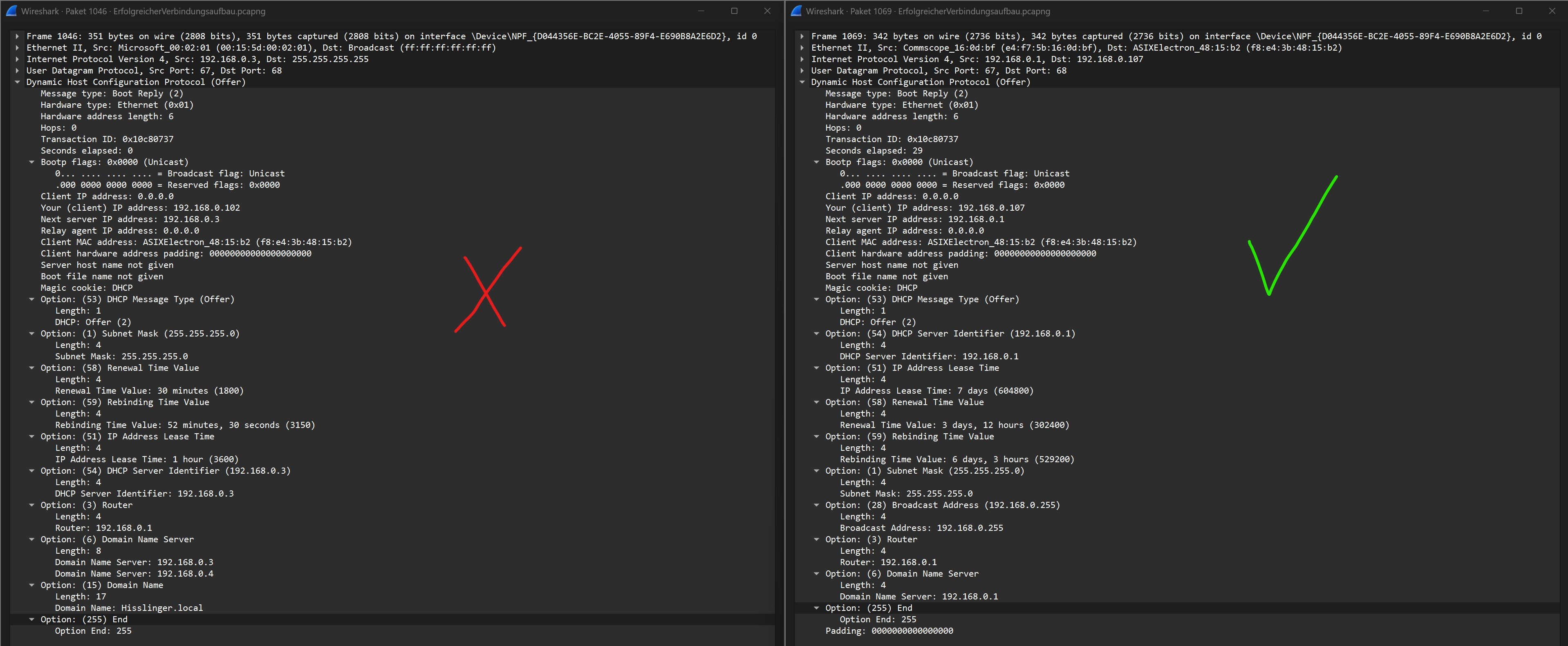

Ich habe nun zwei Mitschnitte gemacht. Links ein DHCP offer, welches wie gehabt nicht beantwortet wird und rechts eins vom DHCP-Server des Routers, welches sofort mit einem Request und Ack abgeschlossen wurde. Kann hier jemand einen Fehler entdecken?
