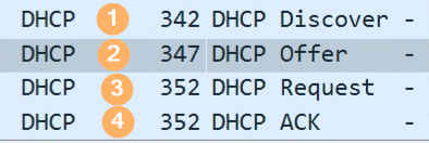

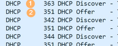

Der DHCP Server sendet doch das Offer auf das zuvor empfangene Discovery. Das Offer bekommt der Client und dieser müsste dann ein ACK schicken, aber das macht er ja nicht. Es wechselt sich immer ab. DISCOVERY -> OFFER -> DISCOVERY -> OFFER...
Ghost_Rider_R schrieb:
Der DHCP Server sendet doch das Offer auf das zuvor empfangene Discovery. Das Offer bekommt der Client und dieser müsste dann ein ACK schicken.
Nein, nicht ganz. Client sendet Discover -> Server sendet Offer -> Client sendet Request -> Server sendet Ack.
Da der Client keinen Request sendet, gibt es logischerweise keinen Ack. Daher verstand ich seine Verwunderung über das fehlende Ack nicht.
@Ghost_Rider_R Du schriebst "Das Offer bekommt der Client und dieser müsste dann ein ACK schicken."
Nein, er müsste kein ACK schicken, sondern einen Request.

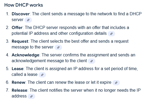

Hier mal der Weg/Ablauf wie DHCP im allgemeinen geht. @Ghost_Rider_R
Hat @gaym0r im etwas verkuerzter Form schon getippt weiter oben.
In der Firma bei Dir.
Bei Dir zu Hause geht irgendwas ab/bei 3. schief.

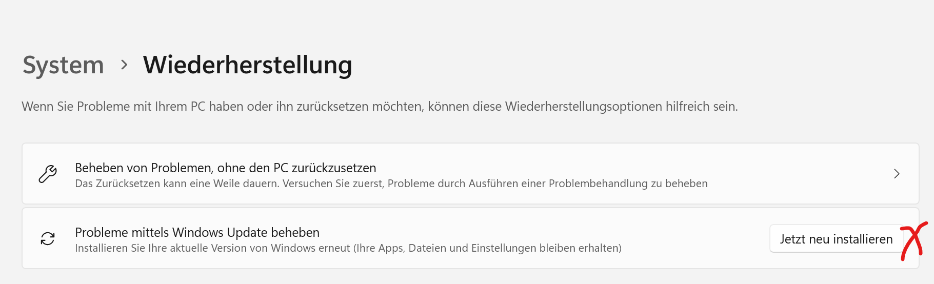

Hat jemand diese Funktion schonmal ausgeführt und welcher Patchstand wird dabei verwendet? Falls es dem Auslieferungsstand von 24H2 entspricht könnte das mein Problem lösen, da dann die fehlerhaften Updates noch nicht drin wären...
Es geschehen noch Wunder... Ich habe soeben diese Funktion einmal getestet und siehe da, es funktioniert wieder alles, wie wenn nie etwas gewesen wäre...
Vielen Dank an alle die mitgeholfen haben!
