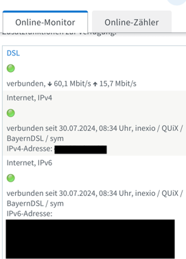

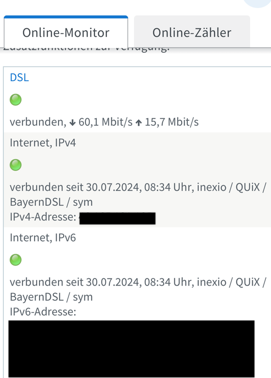

Bitte mach mal einen Screenshot von Internet -> Online-Monitor. Internet, IPv4 und Internet, IPv6 reicht.
Meinst du den Screenshot was ich weiter oben schon drin hab?

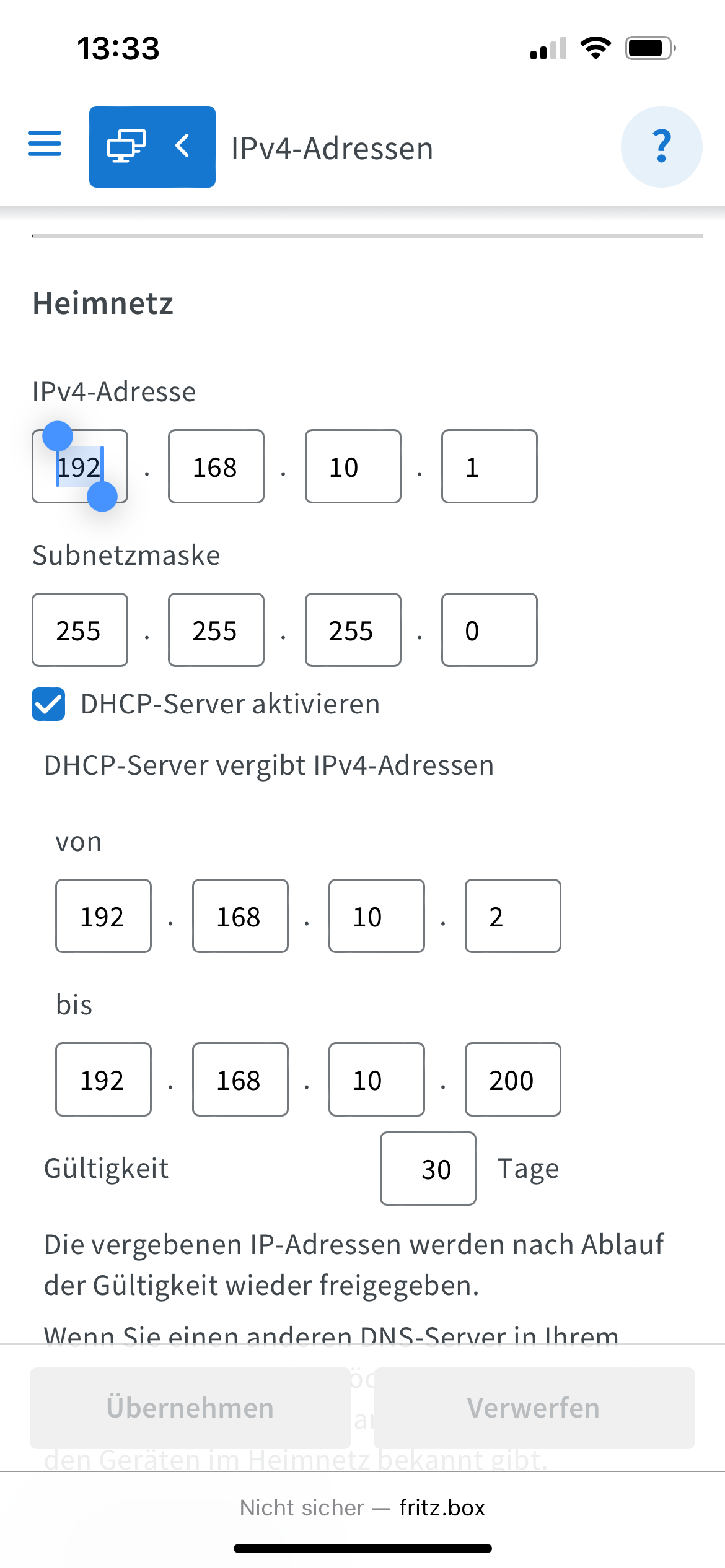

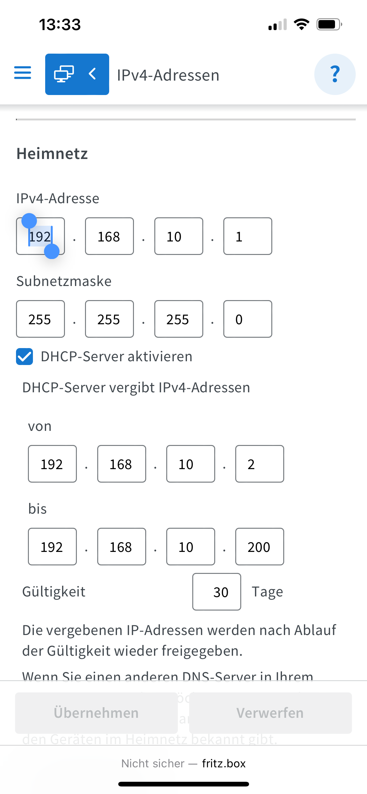

Bitte auch Screenshots von den DHCP Einstellungen unter Heimnetz -> Netzwerk -> Netzwerkeinstellungen und dort müsste ein Knopf mit IPv4 sein, welches die Einstellungen des DHCPv4 Servers öffnen müsste.
Die Frage ob der DHCP geht oder nicht, lässt sich ja ganz einfach beantworten, wenn du von den jeweiligen Geräte per 192.168.178.1 auf sie FritzBox kommst. Falls ja, kein DHCP Problem.

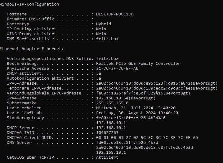

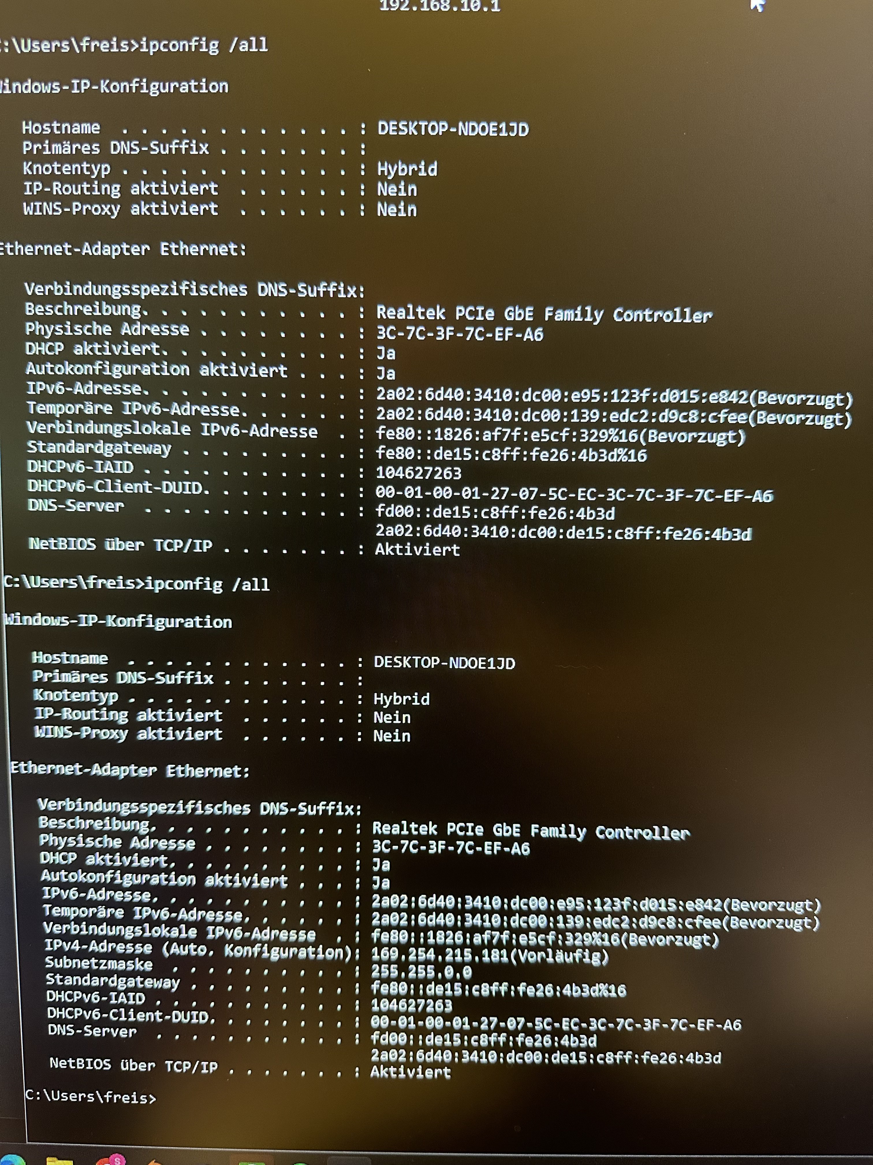

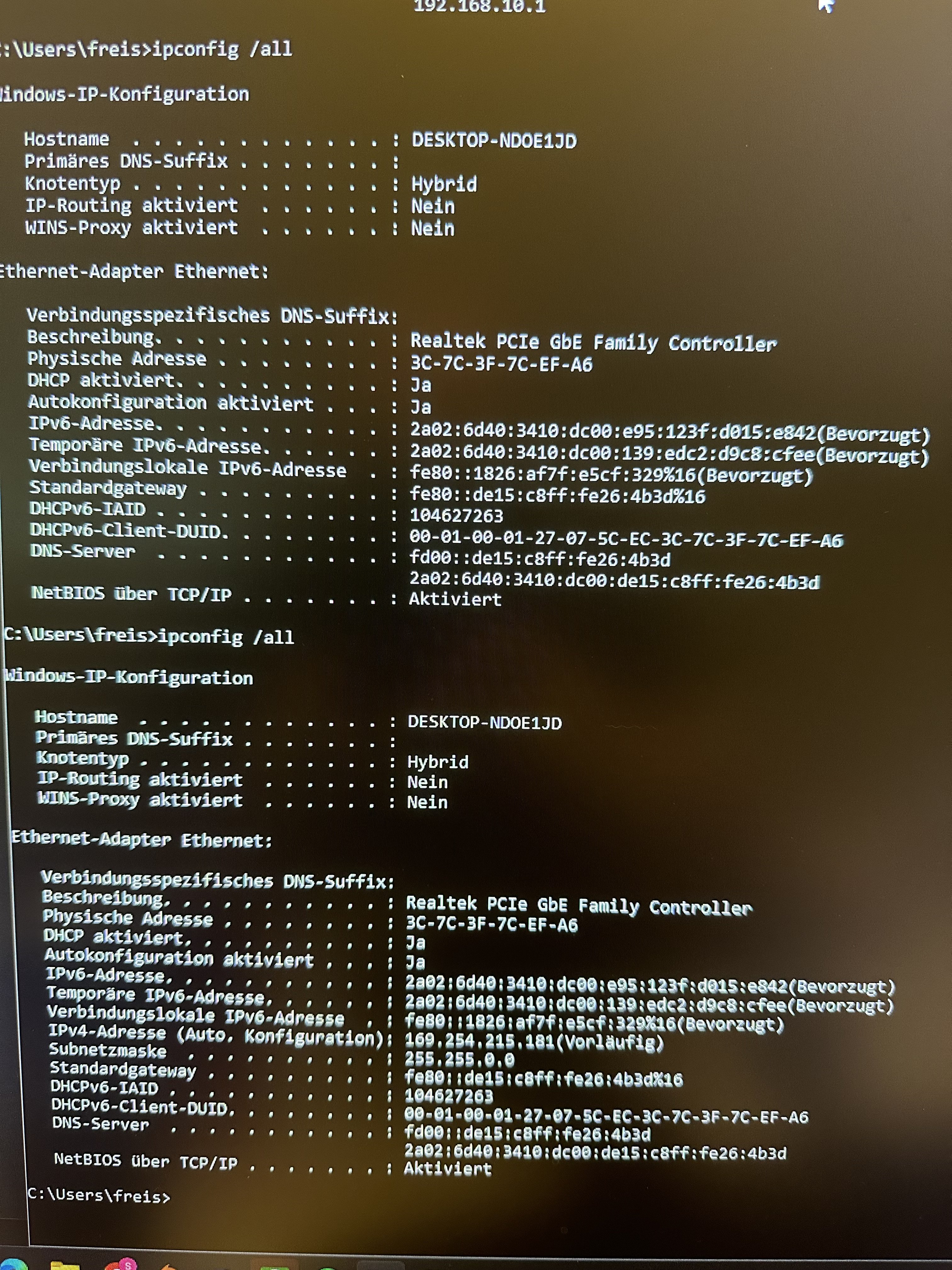

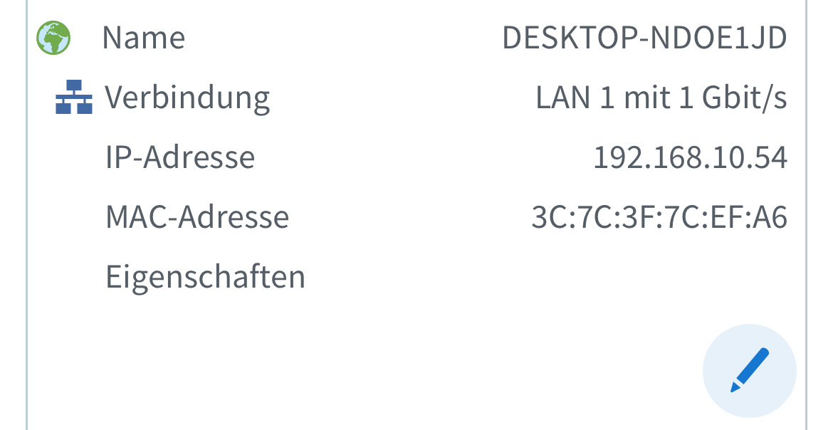

Hier beim Rechner meiner Frau:
2. mal in einem Abstand von 5 minuten ipconfig /all eingegeben. 2 unterschiedliche ergebnisse (sorry musste mit dem Handy abfotografieren)

Zugnagsdaten sind bei mir nicht im Profil. Gestern mit denen geredet. Die wissen auch nicht warum. Ich bekomme Sie jetzt per Post.

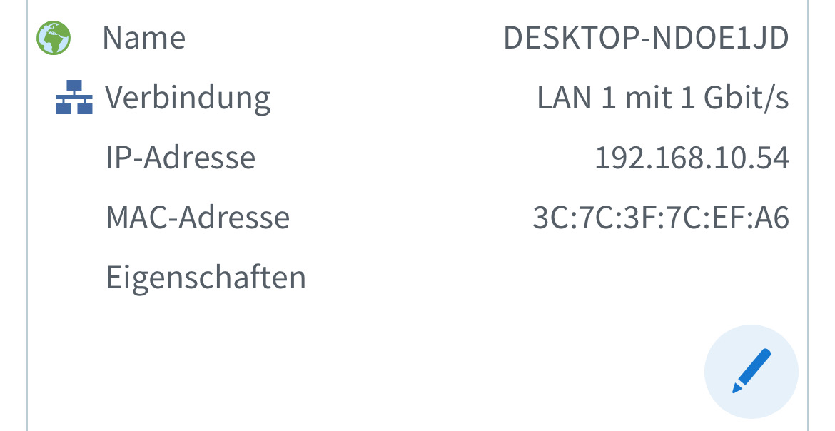

Ah, und ich komme nicht von dem genannten Rechner auf die fritzbox via IP drauf.
Weitere Minuten später hab ich nun die IP die es sein sollte....Hab aber kein release oder renew gemacht
ipv4 Internetseiten funktionieren dennoch nicht
