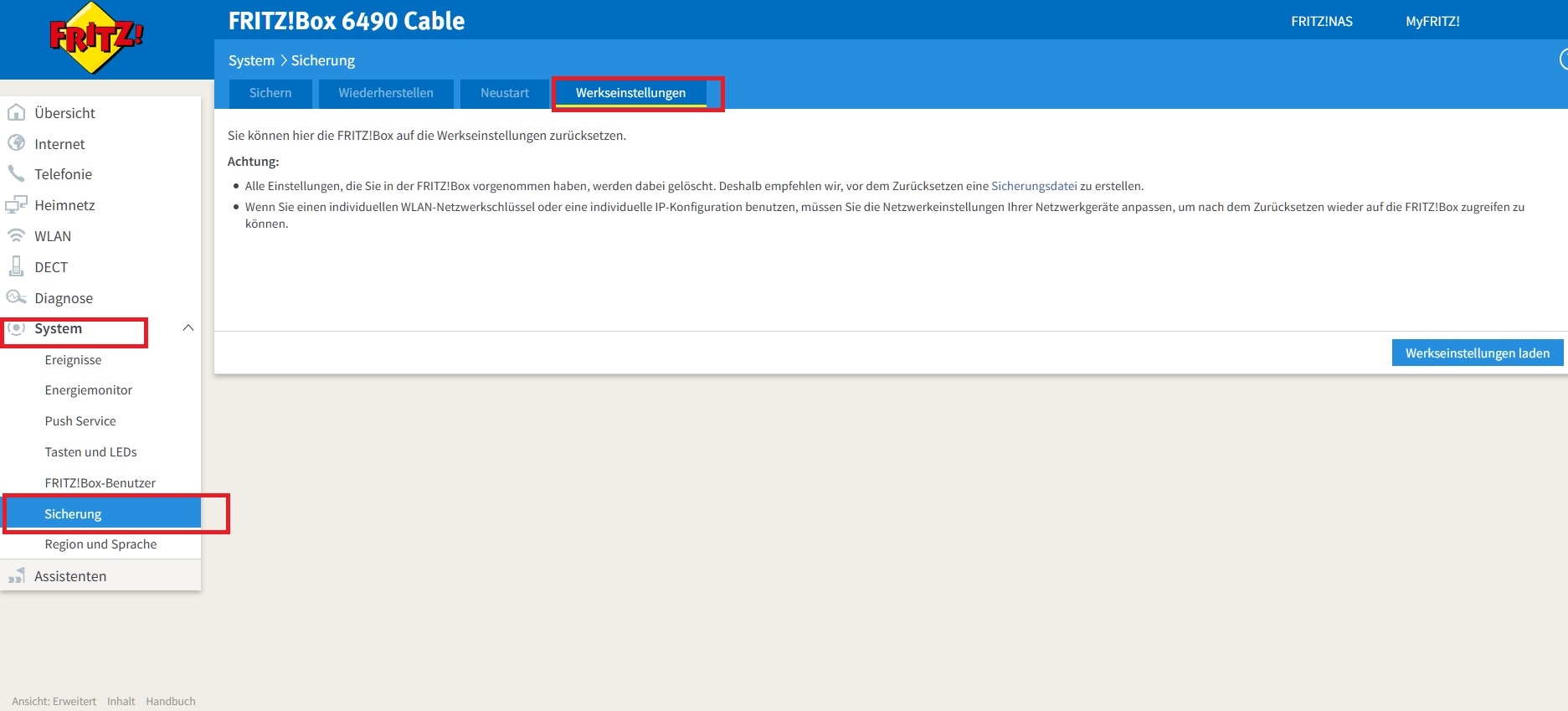

Was wir in der Zwischenzeit getestet haben: Mehrfache Neustarts, längeres Ausschalten, längeres "einfach laufen lassen", die Fritz!Box auf Werkseinstellungen zurücksetzen, doch das alles bringt rein gar nichts.

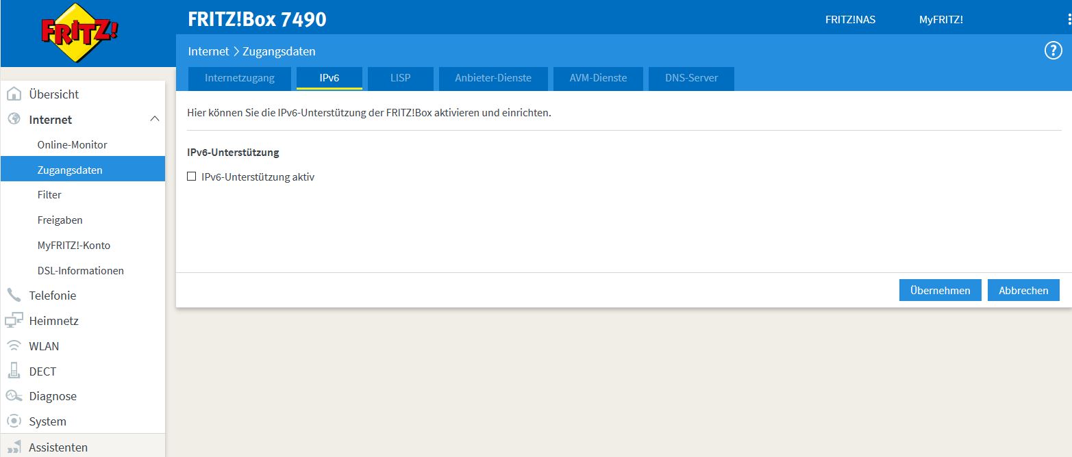

IPv 6 nicht aktiv wäre eine Möglichkeit. Einfach mal in der Fritzbox nachschauen unter dem Punkt "Internet" (sollte bei Kabel sicher auch so heißen).

Zuerst brachte unlogischerweise tatsächlich ein Aktiviren von der IPv6 Emulation den Internetzugang zurrück.

Werkseinstellungen brachte Erfolg
Zugang und Telefonnummern werden automatisch geladen
Achtung:
DECT Schnurlostelefone, Telefonlisten, gesperrte Nummern und Addressbücher sind weg

Die Werkseinstellungen brachten hier, wie bereits erwähnt, keine Abhilfe, die Fritz!Box wies (beim ersten Einrichten nach dem Zurücksetzen) darauf hin, diese beim Anbieter provisionieren zu lassen (keine Internetverbindung erkannt).
IPv6 zu aktivieren bringt ebenfalls nichts (auch nicht emuliert, da keine IPv4-Verbindung aufgebaut werden kann).
