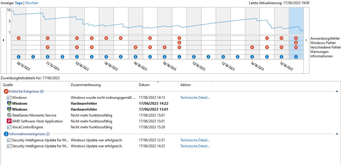

Schau mal bei "Zuverlässigkeit anzeigen" Programm rein, da müsste stehen was das "Problem" ist.

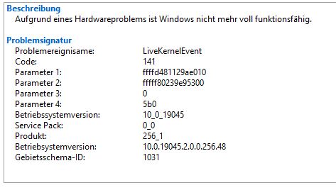

Das sagt er mir zu den heutigen abstürzen, ich weiß nicht was es bedeutet bin aber gerade dabei mich mit google schlauer zu machen.
"dxgi_error_device_hung" ist ein DX12 Problem in Verbindung mit GPU /Treiber/ Games
und liegt nicht selten nur am Game.
LiveKernelEvent 141:
Der ist immer in Verbindung mit der Grafikkarte (Treiber),
je nachdem auch Stromversorgung der Karte.
Der "DXGI_ERROR_DEVICE_HUNG" haut dir dann wohl auch den LiveKernelEvent 141
in den Zuverlässigkeitsverauf.

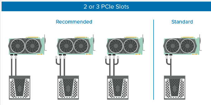

Er meint das hier, mit zwei separaten Kabel zwischen Netzteil und Grafikkarte (Bild - Recommended).
Welches Netzteil hast du denn?

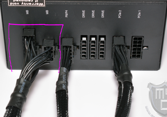

Hier mal aus einem Handbuch von einem BeQuiet Straight Power
um evt. verständlicher zu machen was gemeint ist.
Das rote Y steht für ein DoppelKabel, also wenn du hier in dem Fall nur ein Y-Kabel nutzen würdest
käme das in PCIe2.
Man sieht ja auch, PCIe1 und PCIe3 hängen jeweils an einer 12V Rail (12V3 und 12V4)
PCI2 hängt an 12V3 und 12V4. Da haben sich die Ingenieure schon was dabei gedacht.

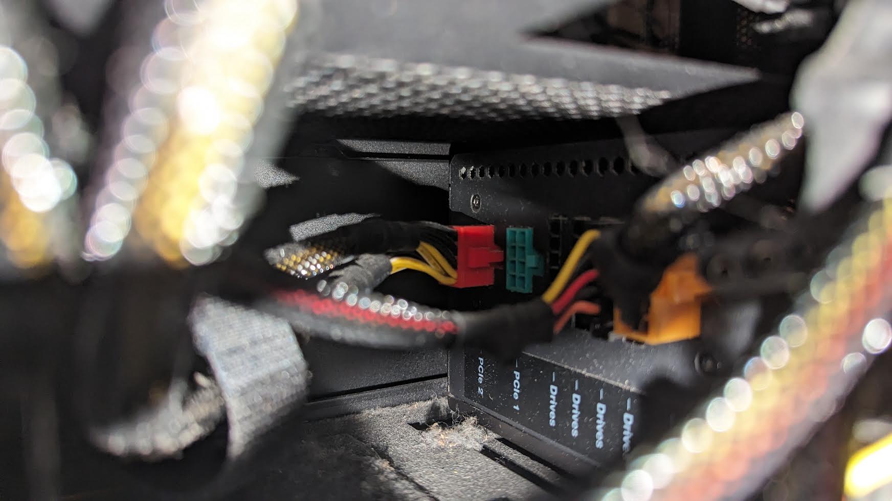

Habe leider keine Produktbezeichnung gefunden. Unten nur der Lüfter, beim öffnen der hinteren Seitentür konnte ich nur das stanzte BeQuiet! und die Anschlüsse sehen. Der Sticker mit der Aufschrift muss leider auf der anderen Seite sein an dich nur bei einem kompletten Ausbau komme und das übersteigt leider dem was ich mir zutraue. Wenn ich mich aber noch recht erinnere dürfte es ein 650W? Teil gewesen sein, war schon etwas älter aber der Hardware Verkäufer meinte das reicht aus und Probleme hatte ich -bis jetzt?- keine.
Hilft Das Bild?
Dein NT reicht locker aus ! Windows hatte ein Update , Dein Problem häuft sich gerade im Netz :-) . Muss also am Windows liegen

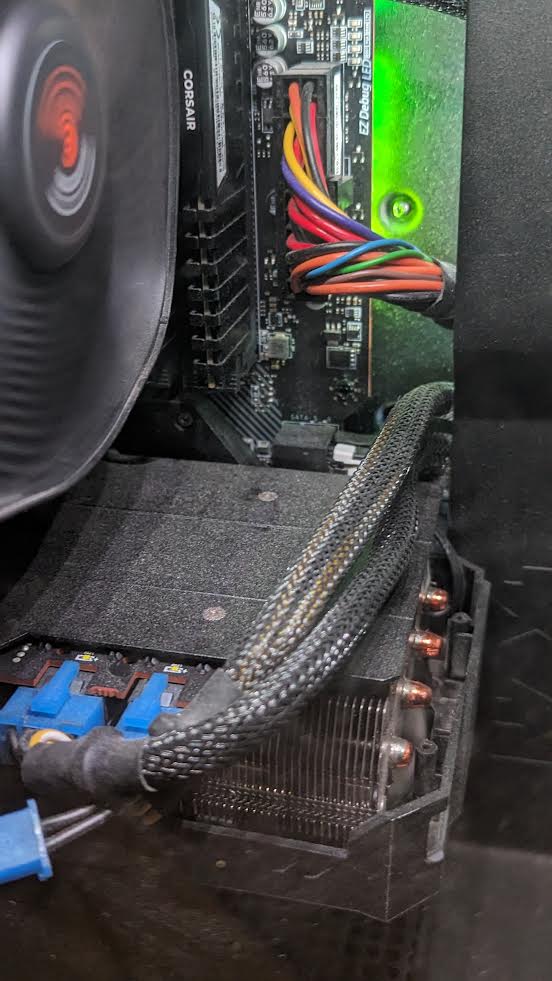

Mach je nachdem ein Foto, wo man gut sieht wie Angeschlossen, bisschen ausleuchten.
Lass dir Zeit.

Tresch schrieb:
Das könnte auch ein Doppelkabel (Y-Kabel) sein.
Bis auf dem Staub, siehst du hier wonach du suchst? :)
Ok, du solltest besser zwei Kabel nutzen, an PCIe1 und PCIe2.
Die Karte hängt nur an einer 12V Rail, das ist nicht wirklich gut.
Scheint auch ein älters Netzteil zu sein.
Und ich schrieb ja oben schon bzgl.:
LiveKernelEvent 141 - Stromversorgung der Karte.
