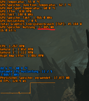

Ich hab das Problem seit einem Update vor einer Woche auch. Liegt bei mir daran, dass Diablo sich innerhalb von 2-3 Minuten die gesamtem 24GB VRAM genehmigt, nix mehr freigibt und dann dadurch alles abkacken lässt

Ich habe das gleiche Problem. 5800X3D und 6800XT. D4 friert nach einer gewissen Zeit einfach ein. Alt Tab, STRG+ALT+ENTF geht alles nicht mehr. Der PC nimmt keine Eingaben an. Ich muss dann den Reset-Button drücken und den Rechner neu booten.

Der VRAM läuft bei mir instant voll - ich hatte sogar schonmal 70GB Reserviert - bei einer 6800XT :)

Das der GPU SPeicher pauschal erstmal vollgeknallt wird mit irgendwelchen Spieledaten, auch wenn noch nicht sofort gebraucht ist auch nichts neues, das ist D4 nicht das erste Spiel.

Zum Discord, will das Einblendungen IM/Über dem SPiel machen? das ist gerne mal eine Fehlerquelle, kann auch zu Speicherlecks führen.
Vielleicht reicht es ja das abzuschalten.
