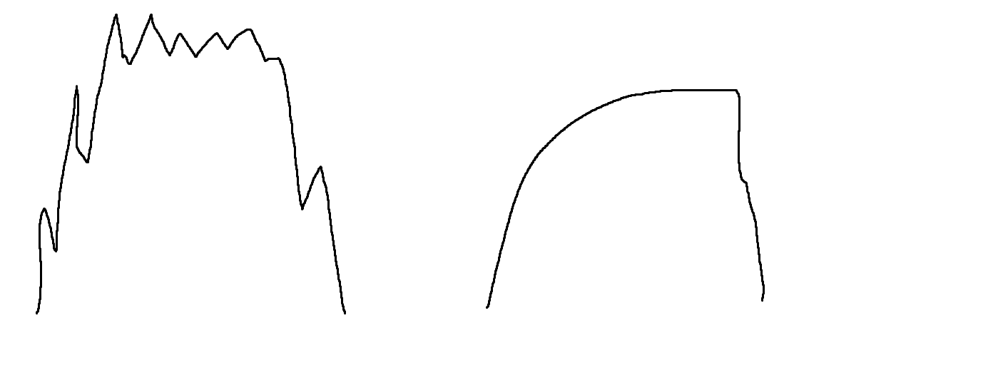

ich habe Diagramme mit x- y- Werten ca. 2000 und möchte die überlagerte Schwingung entfernen.
Kann mir jemand helfen, wie ich die Diagramme sozusagen glätten kann?

So sieht der Verlauf aus und wie rechts sollte er aussehen.
