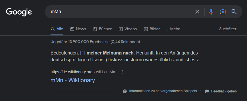

Was ist denn mit mMn gemeint? Hörr ich zum ersten mal.
Ahh ok, mein Fehler. Aber ja genauso mache ich es auch, ich will erst jegliche Hardware zusammenstellen und dann gucken in welches Gehäuse es passen würde, deswegen die Frage, was die beste Option an Radiatoren wäre.
