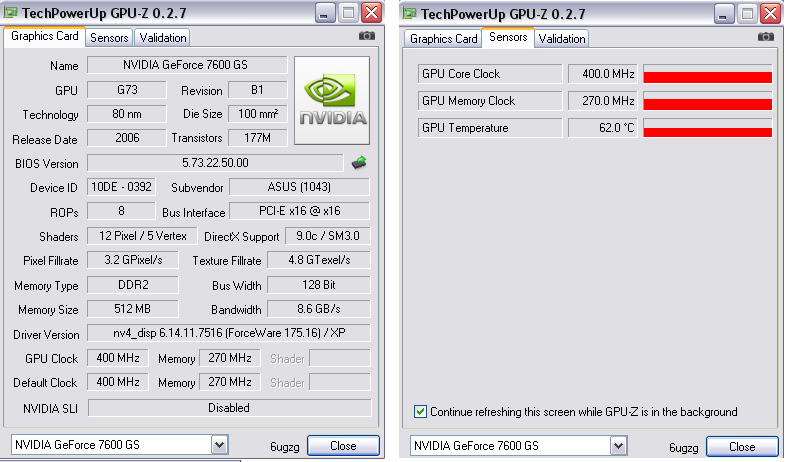

Hi, wieder da. Danke erstmal für die vielen Hinweise. Habe mal 3Dmark06 laufen lassen, war eher entäuschend (war mir vorher klar), wollte aber mal die GPU unter Last messen. 67° kam dabei raus, die Punkte aus 3Dmark06 schäme ich mich fast anzugeben (>2000).
Gpu-Z gibt folgende werte aus (idle): s. Grafik.

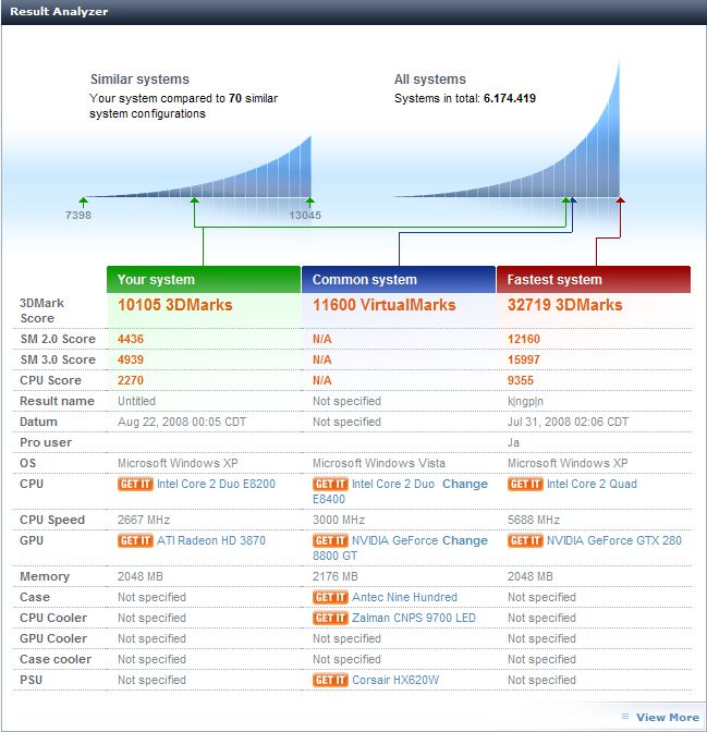

:Dso, 3DMark brachte folgendes Ergebnis:
