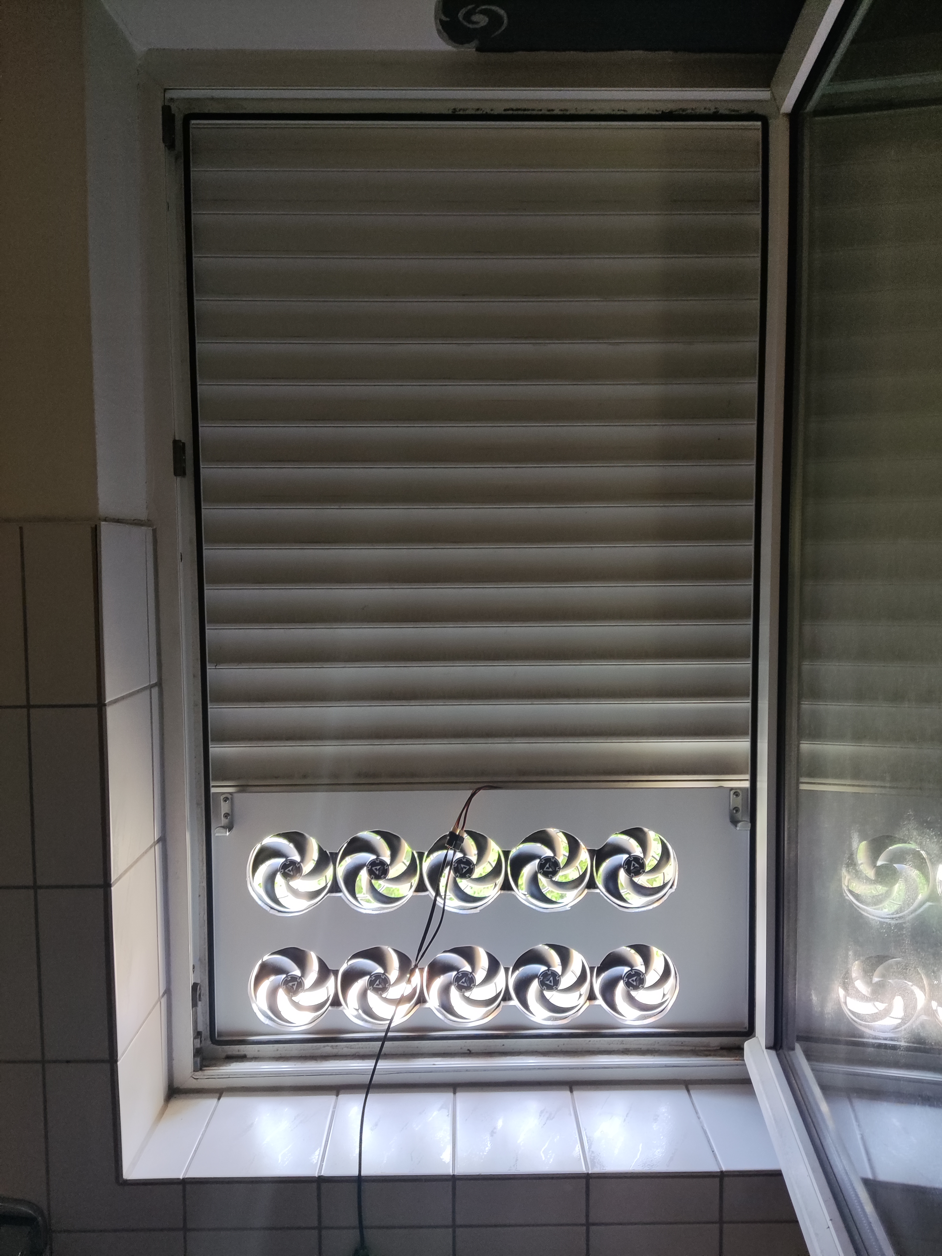

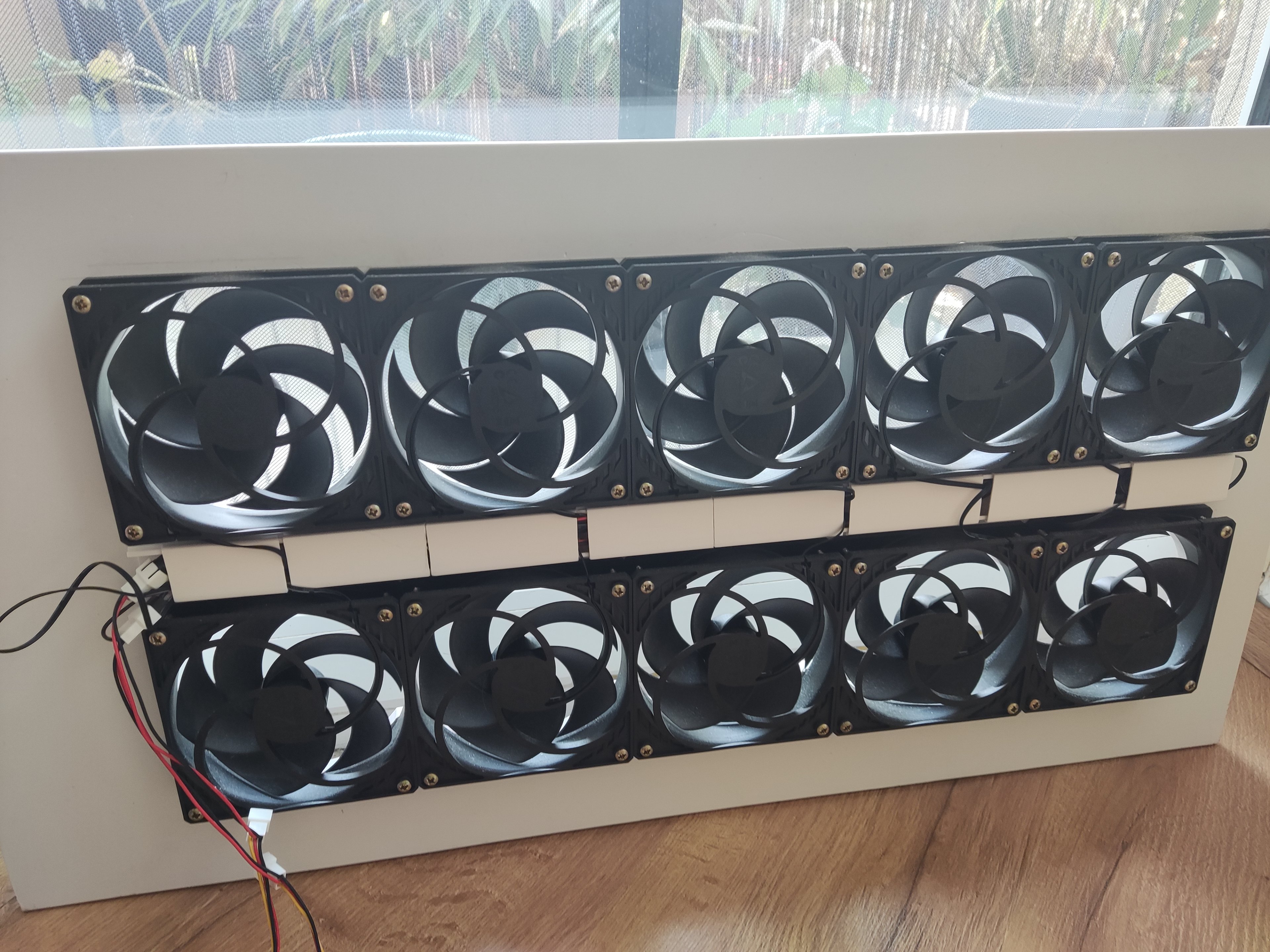

ich weiß es klingt Banane, aber ich habe mir aus 10 120mm PC Lüftern, einen Fenstereinsatz gebaut. Um das Größte Gehäuse das ich benutze zu kühlen. Meine Wohnung.
Dieser Fenstereinsatz kann einfach in passende Fenster eingeklemmt werden und pustet ca. 1000qm Luft pro Stunde nach außen oder in die Wohnung hinein. Dabei kühlt dieser Lüfter einen Teil der Wohnung schnell auf Außentemperatur herab (ca 45qm). Das ist perfekt für die Schlafzimmer um Abends im Sommer zu pennen, selbst wenn es tropische Nächte sind.
Dadurch dass die Lüftermatritze nur Nachts läuft, und tagsüber alle Fenster + Rolladen zu sind, sind wir bis jetzt gut durch jeden Sommer gekommen.

Ja vielleicht gibt es Bilder, aber nicht mehr heute. Das Ding ist selbstgebaut und schaut auch so aus :D. Verkabelung und co sind nicht so schön, aber da ich pose einmal das alte Ding hier rein, bevor ich es neubaue und das Kippfensterprojekt starte.
@Pilatesjünger Wärmerückgewinnung gibt es nicht, ich will ja explizit die Wohnung kühlen :D. An einen Luftaustausch habe ich noch nicht gedacht. Mit Hepa und Pollenschutzfiltern habe ich kurz experimentiert. Aber da die Luftmenge durch die zehn 120mm Löcher so groß ist, sind die Filter quasi nach einem Tag "zugerotzt" wenn man Luft einsaugt. Mein Kompromiss war einen Pollenschutzfilter am Fenster zu befestigen (Die Dinger mit Klettverschluss um den Rahmen herum) und dann die Luft im Badezimmer nach außen zu pusten und damit einen Unterdruck in der Wohnung zu verursachen der dann "kalte" Luft durch die Fenster in Schlaf und Kinderzimmer einsaugt.
@Tzk ja die Dinger kenne ich, aber dabei muss man viel "auf und abbauen". Wenn ich nur meine eigene Fenstergröße betrachte gibt es vielleicht auch noch etwas schöneres. Notfalls dann aber solch eine flexible Abdichtung.
Aktuell:
  • zwei Reihen mit jeweils 5x Arctic P12 pwm Lüfter
  • pro Reihe 500qm Luftdurchsatz pro Stunde
  • Jede Reihe verbraucht 12W = (12V * (0,2A*5))
Wirklich gezogen werden nur ca 22W. Am Anfang habe ich den Lüfter per Zeitschaltuhr, zeitweise per esp und manchmal manuell gesteuert. Nächste Stufe wäre die Lüftung basierend auf der Außentemperatur automatisch einzustellen, damit ich nicht auch noch um 9 Zeugs einsauge wenn es draußen eigentlich schon wieder zu warm wird im Sommer.
Und glaubt mir das Ding sieht sehr langweilig aus xD

Unschöne Seite
Noch unschönere Seite
Einmal im Badezimmer "eingebaut/geklemmt"
Version 2. wird einmal die Lüfter umgedreht haben, das sie Innen liegen wenn nach außen gepustet wird. Zusätzlich kommen noch kleine Blenden gegen Regen mit dazu, sodass im Zweifelsfall auch nicht auf einen Regenschauer in der Nacht geachtet werden muss.
