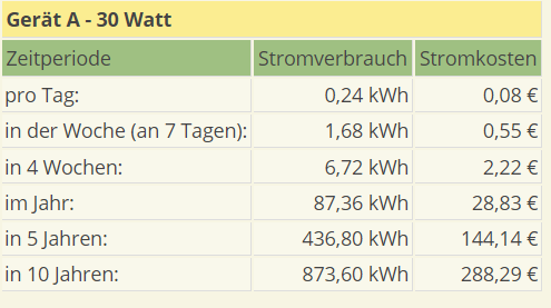

Mich würde ja echt mal eure Rechnung interessieren wie viele Tage/Jahre man mit dem Office Rechner arbeiten müsste um das wieder rein zu holen um das als sinnvoll zu betrachten?
Selbst wenn wir mal mit 8h am Tag rechnen und das der "Gaming" Rechner wegen der GPU 30W mehr fressen würde, dann sind das im Jahr ~30€ mehr Stromkosten bei aktuellen 33cent pro kWh, wenn man den Gaming Rechner ausschließlich nutzen würde.
Wie tut ihr euch damit einreden dass es sich lohnt einen eigenen Office PC zu beschaffen?
Ernst gemeinte Frage... denn ich verstehe es nicht.
Selbst wenn ich das mit 60cent pro kWh rechne wird das immer noch echt eng sinnvoll zu argumentieren.
Dann lieber das extra Geld was ihr in den Office Rechner steckt in ein Balkonkraftwerk und ihr holt das vermutlich um Faktor 10 wieder rein und tut was für die Umwelt anstatt doppelten PC Elektroschrott zu verursachen.
  • 2022-10-29 10_11_23-Stromkostenrechner _ kWh oder Watt-Anzahl von Geräten in Kosten umrechnen.png

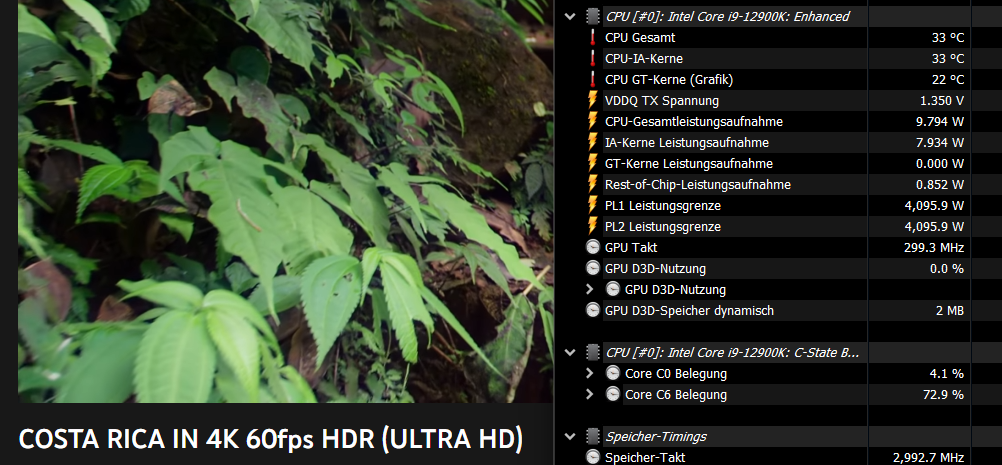

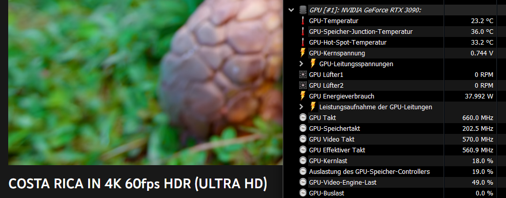

Woher nehmt ihr die Werte... random 4k (sogar 60FPS) Video auf YT abgespielt.
12900k komplett offen im Bios -> ~10W im AVG
3090 auf max Powertarget mit OC Curve und +1Ghz vRAM -> an 120Hz 4k Screen-> ~40W
(Selbst wenn wir annehmen das die HWinfo Werte 25-50% Toleranz hätten wäre das noch echt im Rahmen)
Klar darf man keine Plattform mit Z oder X Chipsatz gegen eine Office Plattform halten, aber um ein Office Rechner zum Einsteiger Gaming Rechner zu machen reicht ein PCIe 16x Slot und dafür tut es sogar meist der kleinste Chipsatz und 2 RAM Module. Dann ergibt sich rein die GPU als Mehrverbrauch, bzw. die Differenz zwischen iGPU und GPU... und da würde ich <=30W einkalkulieren.
