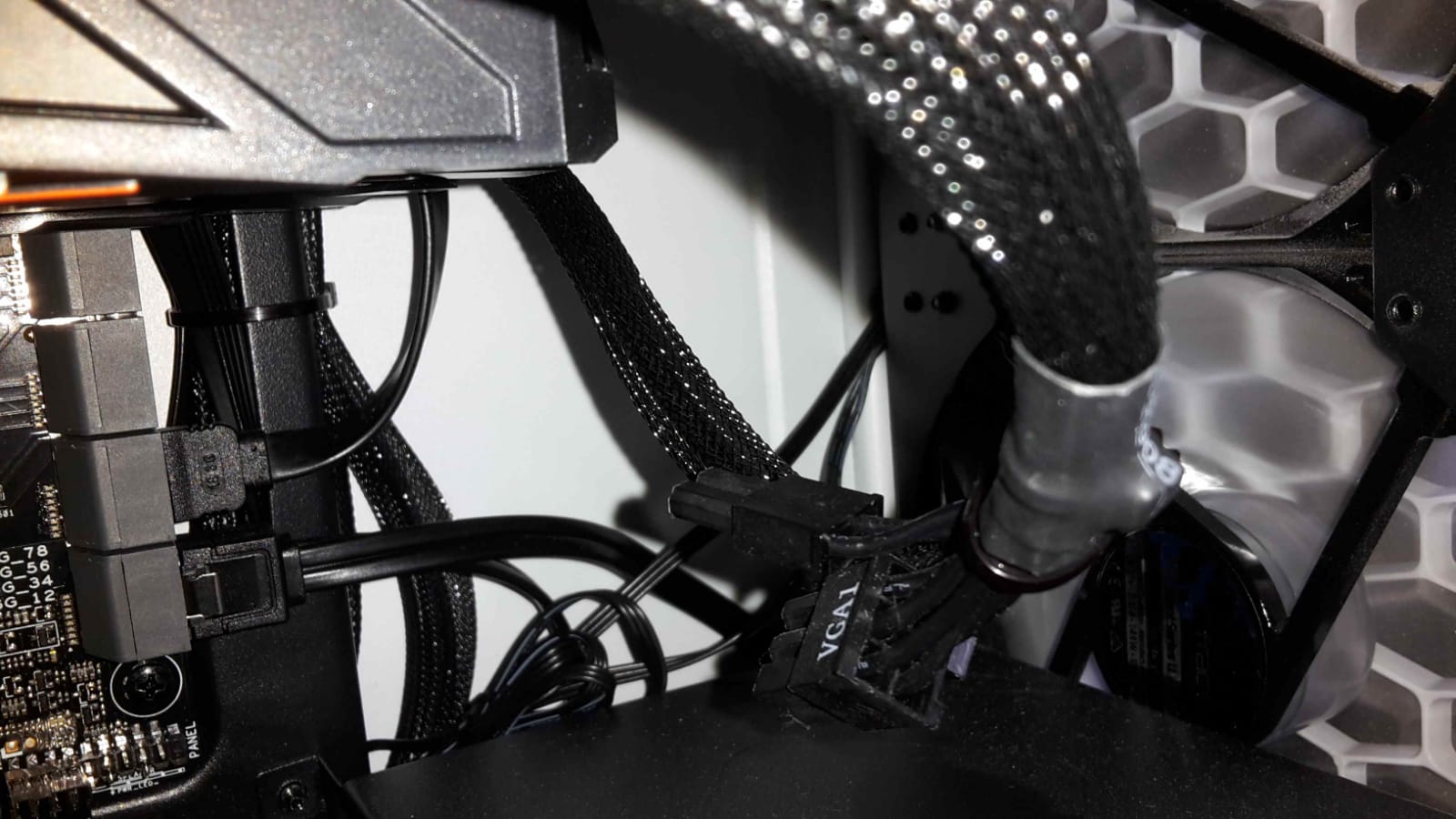

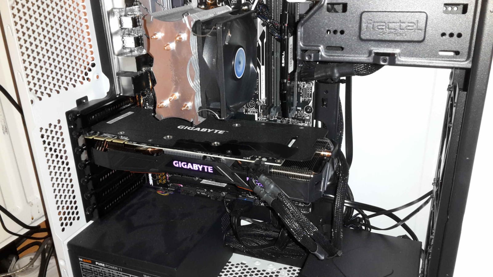

Mein neuer Fertig-PC stürtzt sehr oft ab. Ich wusste nie woran es liegt bis ich bemerkte das die Lüfter meiner Grafikkarte sich nicht drehen. Anscheinend habe ich das Problem seit Anfang an. Entweder ist irgendwas an den Kabeln falsch (neuere Modele benötigen extra Strom) oder es liegt ein Defekt vor. Aus der Grafikkarte führen 2 Netze voll mit Kabel raus. Ein Netz aus der Grafikkarte führt zum Netzteil, aber das andere Netz mit Kabel endet einfach so mit einem 6 Pin und 2 Pin.
Die Lüfter meiner GTX 1070 Ti drehen sich nicht.

das ist kein netz sondern billiger sleeve^^

Also gibt es 2 Stränge und nur einer ist mit dem Netzteil verbunden?

die karte hat doch nur einen 8 pin (oder seh ich das nicht richtig )..und der ist augenscheinlich angeschlossen überprüf bitte mal ob der lüfter and der grafikkarte auch angeschlossen ist

das "netz" nennt sich sleeve (wurde schon gesagt) und das ist bei dem NT (und diversen anderen) normal.Maxibabo schrieb:Ein Netz aus der Grafikkarte führt zum Netzteil, aber das andere Netz mit Kabel endet einfach so mit einem 6 Pin und 2 Pin.

RichtigDerHechtangler schrieb:Also gibt es 2 Stränge und nur einer ist mit dem Netzteil verbunden?

nein, falsch. das NT hat zwei 6/8pin-stecker an einem kabelstrang, wobei der zweite stecker vom ersten ausgeht.Maxibabo schrieb:Richtig
@DerHechtangler: dass das NT nicht modular ist hast du aber schon gesehen? ansonsten siehe oben.

Dann verstehe ich nicht, was er mit zweitem Strang meint...

Dieser zweite Strang führt einfach nirgendwo hin es endet mit einem 6Pin und 2 Pin ( siehe 2. Bild )DerHechtangler schrieb:Dann verstehe ich nicht, was er mit zweitem Strang meint...

@DerHechtangler: vermutlich den vom ersten 6/8pin-stecker ausgehenden zweiten 6/8pin-stecker.

der "zweite strang" ist ein weiterer 6/8pin-stecker, der hier aber nicht benötigt wird.
hat nichts mit dem problem zu tun, aber: es ist nur ein RAM-riegel verbaut. das kann im CPU-limit ordentlich leistung kosten. wobei der eine riegel auch im falschen slot steckt.

Also laut den Bildern, ist die Grafikkarte richtig angeschlossen. Der PC würde sonst nicht booten, wenn etwas an den Stromkabeln nicht korrekt angeschlossen ist.

Was ist es denn für ein Netzteil?

@DerHechtangler: ein Pure Power 11 (siehe foto) mit 400, 600 oder 700W.

Hat das NT jetzt zwei Anschlüsse zum anschließen? Also irgendwie verstehe ich das Problem jetzt nicht.

@DerHechtangler: es gibt hier auch kein problem mit den stromanschlüssen an der graka.
