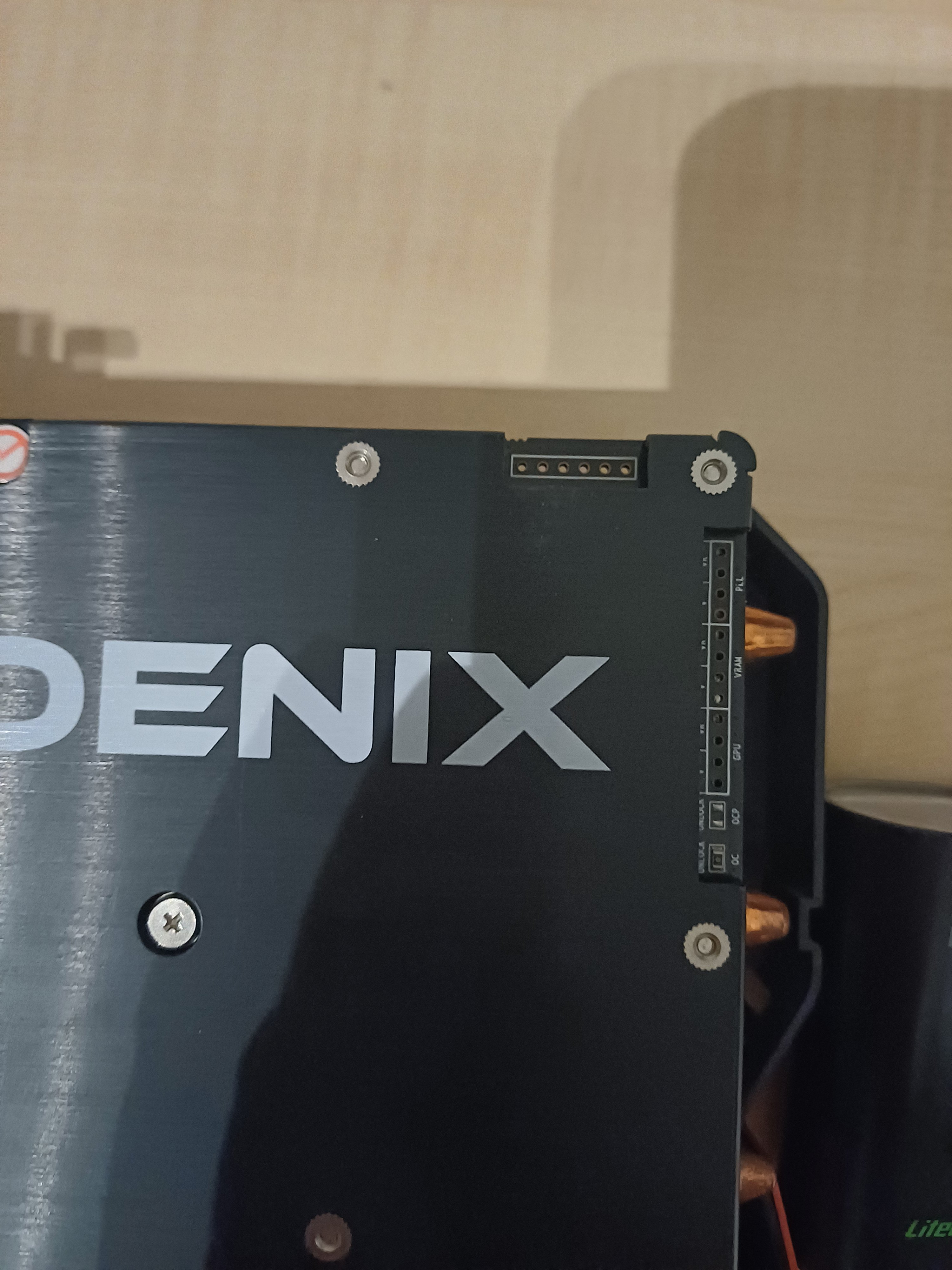

Ich habe mir eine gebrauchte GTX 1070 gekauft und mich etwas gewundert warum die Lüfter sich nicht drehen. Da ich nichts falsch/kaputt machen möchte frage ich mich in die Lüfter einen eigenen Anschluss ans MB benötigen. An der Karte ist mir der im Bild gezeigte Anschluss aufgefallen, ist der für den Lüfter? Falls ja, welches Kabel wird denn dafür benötigt?
Ich hatte den PC nur im Office Modus und es kann natürlich sein, dass da gar kein Lüfter aktiviert wird. Würde gerne sicher gehen, da ich mich nicht so gut auskenne mit der Materie.
Besten Dank schon mal für euren Input

Hast du die überhaupt schon mal unter Last getestet? Kein Spiel auf der Platte?

Den 8 Pin Anschluss hast du mit deinem Netzteil verbunden?
Die Karte sitzt auch richtig im PCIe Slot?
Edit: da du ja scheinbar ein Bild hast und bis zum Desktop kommst scheint das zu passen
Die Karte hat sicherlich einen zero-fan-modus, welcher dafür sorgt, dass die Karte im Desktop (idr. so bis ~50°c) still bleibt.
Lege mal last an, dann werden sich die Lüfter schon drehen.
Reaktionen: Mr.Zweig

P.S.: Der Extra-Anschluss ist vermutlich eher für eine RGB-Steuerung. Das ist üblicher. Die Lüfter werden hier im Idle einfach nicht drehen. Daher wie bereits geraten: Einfach mal Last auf die GPU ;)
Reaktionen: s1ave77 und ofcler

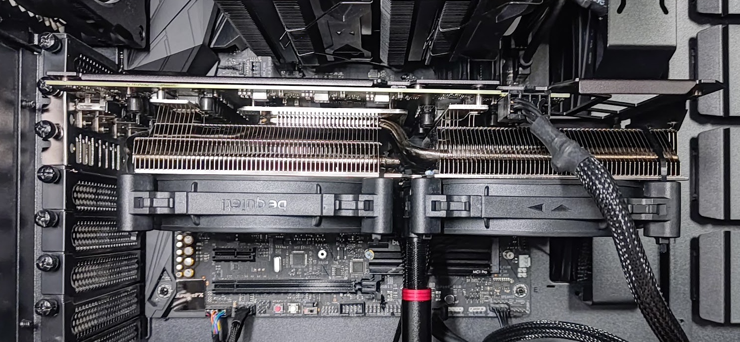

Daber hab ich momentan wieder 2x 120mm Lüfter auf der RTX 4070 - weil einfach, einfach einfach ist. ;)
ofcler schrieb:
es hätte ja auch sein können, dass grafikkarten von heute einen extra lüfter anschluss haben. mein wissen pc wissen ist leider schon etwas älter.

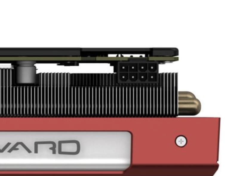

Das was du meinst ist kein Anschluss, da gehört kein Kabel dran. Das sind Teile des PCB, die halt unter/über der Backplate rausschauen/rausstehen; hier im Detail zu sehen (im Foto links unten).
Für die Steuerung der Lüfter braucht es zudem auch kein extra Kabel; auch für den beleuchtenden Schriftzug nicht, einzig Software.
Die Oberseite der Karte ist vom mittig platzierten, hintergrundbeleuchteten Gainward-Schriftzug geprägt (RGB-Steuerung über Software)
Spannungsversorgung/Stromversorgung findet über den 8-poligen-PCIe-Anschluss (im Foto unten links; der zusätzliche 6-polige Anschluss rechts neben dem 8-poligen fehlt bei der 1070) statt, das haste ja (offensichtlich) korrekt angeschlossen.
Quelle: Gainward GTX 1070 Ti Phoenix im Test bei igorslab.de (offenbar baugleich zur 1070 bei Gainward, ausgenommen den erwähnten Stromanschluss)
Deshrouded oder nen Custom Kühlkörper und darauf die BeQuiet Lüfter ? Sieht auf jeden ordentlich aus ! Noctuas in Braun wären natürlich auch noch schick gewesen !!!
