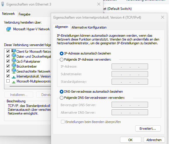

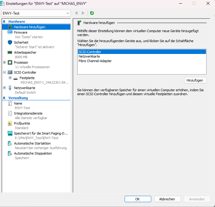

@redjack1000
Ich habe auf dem Host 2 Netzweradapter
Die Eigenschften des Ethernet 3:
Die Eigenschften von Default Switch:
Diese IP-Adresse passt nicht zu meinem Netwerk. Kann das die Ursache sein?

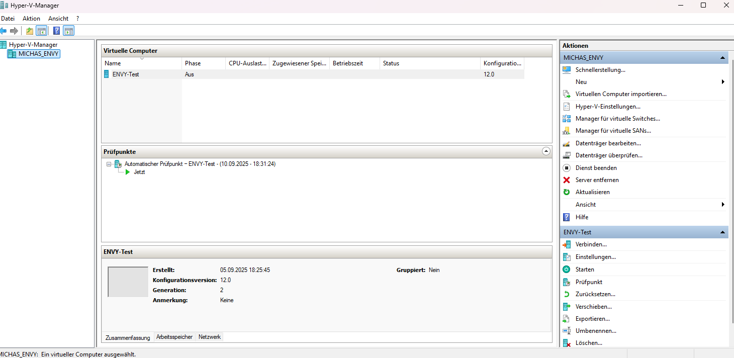

Glaube ich dir nicht.Micha081 schrieb:Das sind die Netzwerkadaper von der VM.
Es macht keinen Sinn einen das es einen Switch in einer VM gibt.
Zeige mal einen Screenshot vom HyperV-Manager

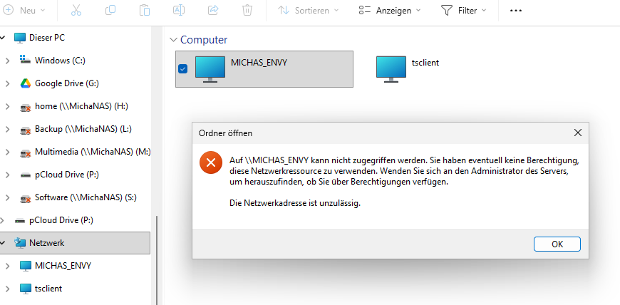

Du möchtest auf die Freigaben von ENVY-Test zugreifen?
CU

Kannst du MICHAS_Envy mit einem ping erreichen?
CU
redjack

Und wenn Du auf MICHAS_Envy zugreifen möchtest, kommt welche Meldung?
CU
redjack

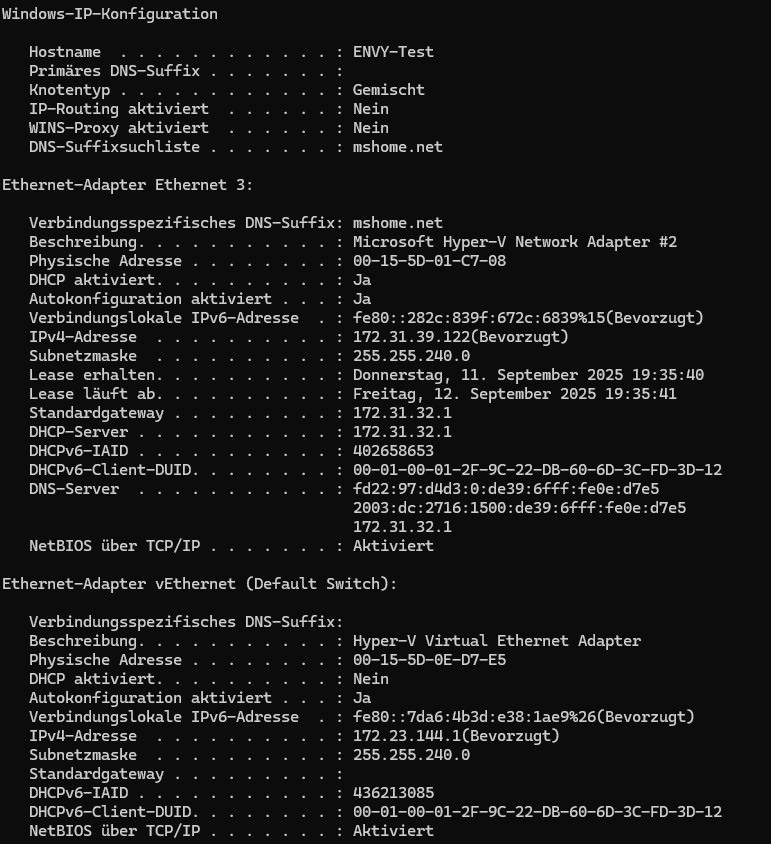

Zeige mal die vollständige Netzwerkkonfiguration allen betroffenen Rechner
nutze dafür ipconfig /all
Die vom HyperV MICHAS_Envy ist schon bekannt, die wird nicht benötigt.
CU
redjack
CU
redjack
Das ist die Netzwerkkonfiguration von der VM
Und das ist vom Mini-PC:

DHCP-Server . . . . . . . . . . . : 192.168.1.1
DHCPv6-IAID . . . . . . . . . . . : 210561554
DHCPv6-Client-DUID. . . . . . . . : 00-01-00-01-2E-A0-A7-65-68-1D-EF-50-1D-E7
DNS-Server . . . . . . . . . . . : 192.168.1.1
NetBIOS über TCP/IP . . . . . . . : Aktiviert
Ethernet-Adapter Bluetooth-Netzwerkverbindung:
Medienstatus. . . . . . . . . . . : Medium getrennt
Verbindungsspezifisches DNS-Suffix:
Beschreibung. . . . . . . . . . . : Bluetooth Device (Personal Area Network)
Physische Adresse . . . . . . . . : 8C-EA-12-98-76-03
DHCP aktiviert. . . . . . . . . . : Ja
Autokonfiguration aktiviert . . . : Ja
Ethernet-Adapter vEthernet (Default Switch):
Beschreibung. . . . . . . . . . . : Hyper-V Virtual Ethernet Adapter
Physische Adresse . . . . . . . . : 00-15-5D-2A-FB-5A
DHCP aktiviert. . . . . . . . . . : Nein
Verbindungslokale IPv6-Adresse . : fe80::77bf:28cc:2307:9c31%31(Bevorzugt)
IPv4-Adresse . . . . . . . . . . : 172.18.16.1(Bevorzugt)
Subnetzmaske . . . . . . . . . . : 255.255.240.0
Standardgateway . . . . . . . . . :
DHCPv6-IAID . . . . . . . . . . . : 520099165

Du kannst gerne versuchen zu erklären, warum das Netzwerk so konfiguriert ist.
Cu
redjack
Cu
redjack

Beginne damit, das du alle beteiligten Rechner, in ein Subnetz bringst.
Cu
redjack
Cu
redjack

a) NordVPNMicha081 schrieb:Wo siehst Du Probleme?
b) in der VM ist eine NIC-Leiche oder warum das Doppelkonstrukt?
c) warum nutzt Du so ein dickes 172er-Netz und dann mit verschiedenen Subnetzen?
d) führt alles zurück auf @redjack1000 s Frage, warum das alles so konfiguriert ist.
e) ist Dein VM-Windows eigentlich aktiviert?
