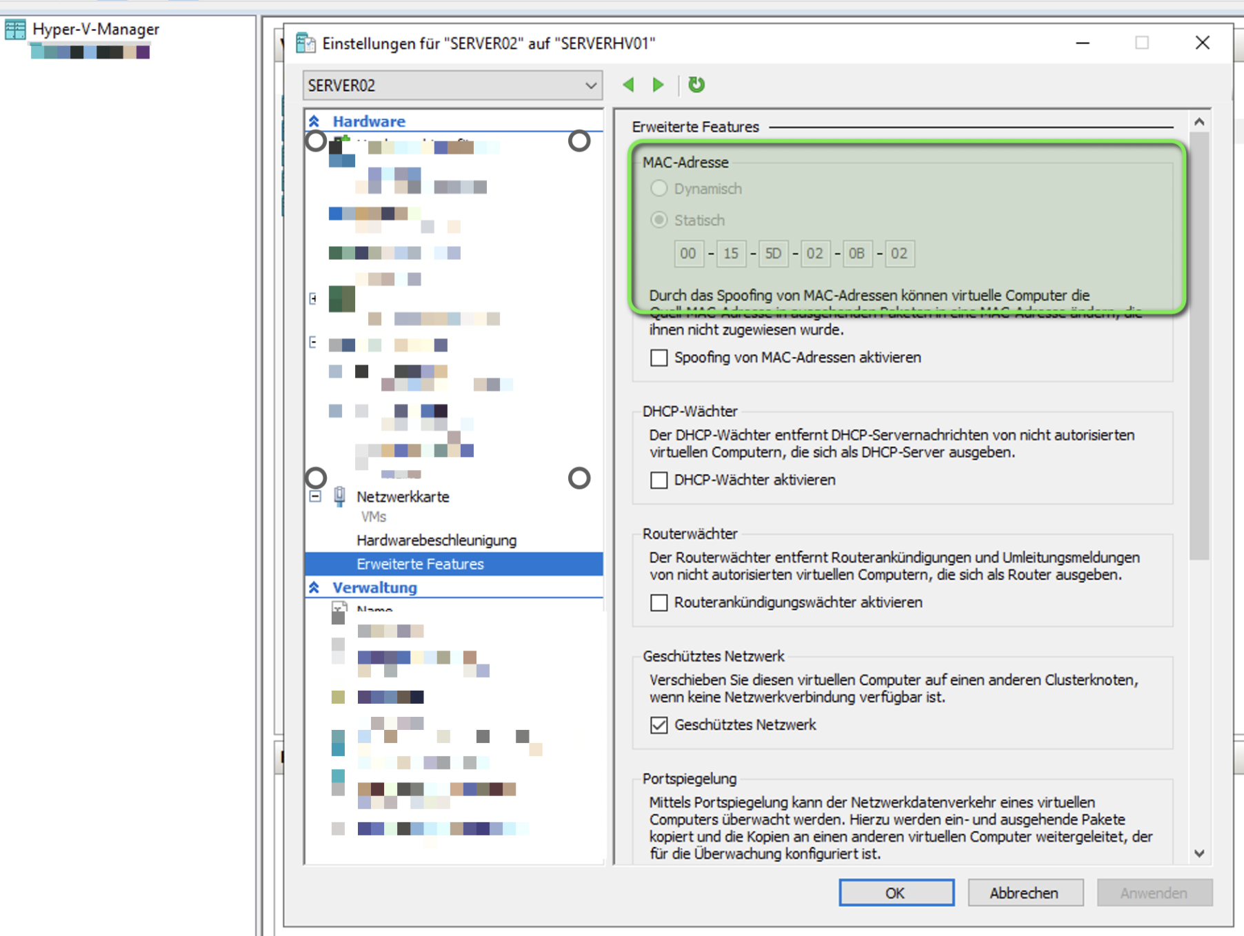

@redjack1000
Im gerätemanager Microsoft Hyper-V Networkadapter --> Eigenschaften--> Erweitert gibt es die Eigenschaft Network Address, die ist abernicht vorhanden....

Sorry da war ich wohl falsch.
Ich hab jetzt mal eine statische MAC-Adressezugewiesen.
wenn ich mir das mit ipconfig /all ansehe, da werden mir 2 Netwerkadaper angezeigt:
1. MS Hyper-V Network-Adapter #2 mit der statisch zugewiesenen MAC
2. Hyper-V Vitual Ethernet Adapter mit der geichen MAC-Adresse wie der Host.
Trotzdem funktioniert die Freigabe nicht. :confused_alt:
