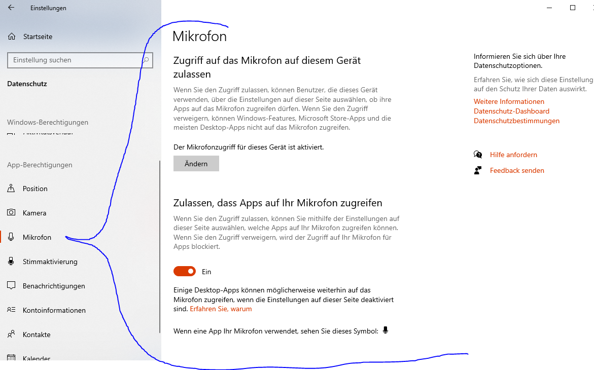

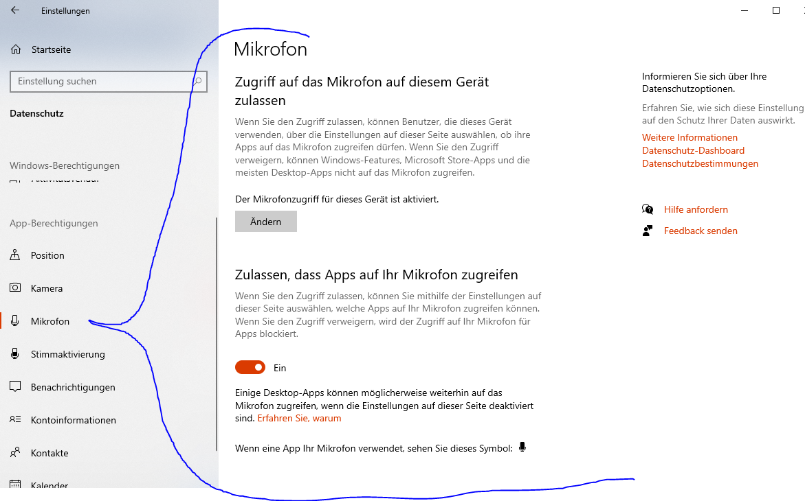

  • Datenschutzeinstellungen überprüft
Ja, hab gleich drauf gekuckt, das ist es nicht.
Sind auch ganz sicher die App-Berechtigungen gesetzt? Dafür nochmal der Link via edit (bin am Smartphone gerade)
Er meint das hier:

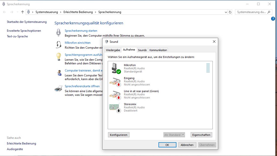

... da ich auch schon viele Probleme mit dem Audio Routing unter Windows hatte und die Datenschutzeinstellungen der TE schon geprüft hat: Bei Realtek gibt es im Panel "Sounds" (Rechtsklick auf das Lautsprechersymbol in der Taskleiste) den Reiter "Aufnahme". Bei mir wurde von jedem Windows Update etwas umgestellt: entweder das Standardaufnahmegerät war geändert/deaktiviert oder -natürlich- das Device "Stereomix" (so ziemlich das wichtigste virtuelle Audio-Device unter Win) war wieder gelöscht worden.
Daher Vorschlag: einmal die Einstellungen in "Sounds -> Aufnahme" zu prüfen.
Ist das gewünschte Gerät auch wirklich "bereit" und nicht "deaktiviert" oder "nicht angeschlossen" ?
Ist auch das gewünschte Standardaufnahmegerät ausgewählt (grünes Hächen) ?
Stimmen die Eigenschaften dieses Geräts (Rechtsklick oder Button "Eigenschaften" ?

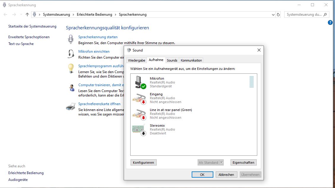

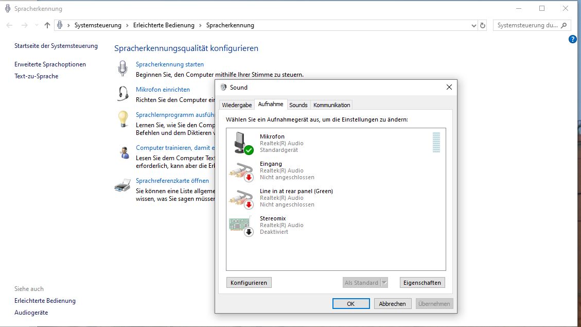

Bei mir gibt es das Feld Aufnahmen im Panel Sounds schon nicht :confused_alt:
Lustigerweise gibt es in der Systemsteuerung unter erleichterte Bedienung die Option Mikrofon einrichten- da wird das Mikro erkannt aber ein test erkennt keinen Ton
Standardgerät, grüner Haken da, Eigenschaften stimmen. ..
Scheint mir, als hätten wir exakt das selbe Problem :P

... in dem Screenshot von #11: schlägt die Aussteuerungsanzeige (rechts) aus wenn Du ins Mikro sprichst ?
... dieses MPOW HC6 ist das Richtige ? Das Mikro vom Headset ?
Wie sehen die "Eigenschaften" dieses Geräts aus ?
