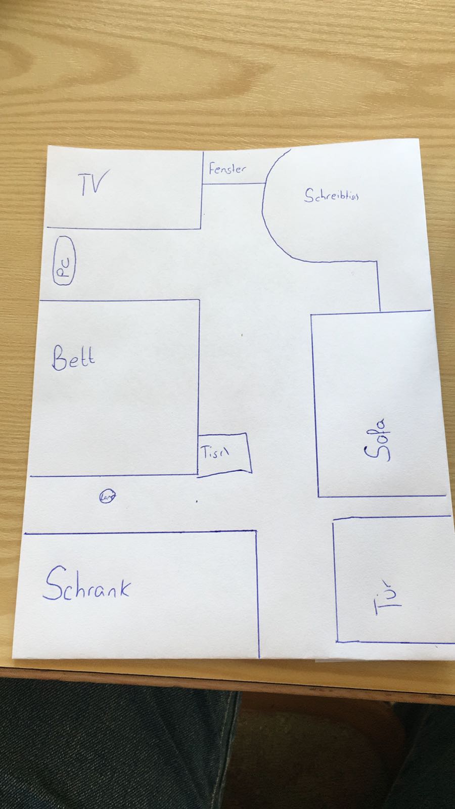

Hallo. Am 30.12.2016 kam mein 5.1 Heimkino Entertainment System von Sony (BDV-E6100) bei mir zu Hause an.
(https://www.amazon.de/Sony-BDV-E610...qid=1483808922&sr=8-1&keywords=Sony+BDV-e6100)
Das Paket enthält:
1 x Center
2 x Front Speaker
2 x Rear Speaker
1 x Subwoofer
1 x Blu-ray Player
Mein Zimmer schaut grob skizziert wie folgt aus:
http://fs5.directupload.net/images/170107/9nwhu3pk.jpg
Hier nochmal im Videoformat: https://vid.me/Wv1D
Mittlerweile steht das System.
http://fs5.directupload.net/images/170107/vasmp576.jpg
http://fs5.directupload.net/images/170107/y2hxqzob.jpg
http://fs5.directupload.net/images/170107/zq38ov4e.jpg
Nun zu meinem Anliegen:
Ich weiß, dass mein Zimmer nicht das Beste für ein optimales Sound-Erlebnis ist. Meiner Meinung nach habe ich jedoch das beste Ergebnis erzielt, was ich entsprechend meiner Zimmer Situation erreichen kann, ohne in irgendeiner Weise stark eingeschränkt zu sein.
Mich würde jedoch interessieren, ob ihr noch eine Idee habt, ein noch besseres Erlebnis zu erhalten, in dem ich entweder die Boxen oder die Möbel ein wenig verrücke?
Ich habe mir übrigens aus dem Grund so ein System geholt, weil ich nicht weis, wie lange ich noch zu Hause wohne und ich für ein oder zwei Jahre kein Zwischensystem kaufen wollte. Generell reicht mir das Potential des Heimkino Systems für meine spätere Wohnsituation aus. Für die Zwischenzeit will ich selbstverständlich trotzdem das Beste Ergebnis erzielen.
Fast immer schaue ich liegend in meinem Bett Filme und Serien an. Es kommt hin und wieder vor, dass jemand auf dem Sofa sitzt und mit mir was anschaut, primär geht es aber um mich. Ich habe, wie auf den Bildern zu sehen, den Center zentral unterhalb und die zwei Front Speaker jeweils links und rechts neben dem TV stehen. Hinter dem Bett sind die beiden Rear Speaker links und rechts positioniert. Gedreht sind die Lautsprecher in einer Art X-Form, wo alles auf mich gerichtet ist. Um da noch einen Abstand zu erhalten, habe ich mein Bett ein wenig mehr in die Mitte des Zimmers gestellt und die Boxen am äußersten Ende positioniert.
Der Subwoofer steht aus dem Grund dort, wo er steht, da ich gehört habe, dass Festplatten in direkter Nähe auf Dauer kaputt gehen. In meinem Fall steht mein Rechner vor dem TV auf dem Boden. Und weil man den Bass scheinbar nicht orten kann, empfand ich den Platz als nicht als schlecht. Ich bin aber am Überlegen, den Subwoofer unter dem Bett zu stellen, auf Kopfhöhe, um mehr vom Bass mitzubekommen und zu spüren.
Der Blu-ray Player steht unterhalb des TVs neben meiner PS4 und dem Apple TV.
Soviel zu meiner Situation. Was meint ihr, alles so stehen lassen oder geht noch mehr?

Den Sub unter dem Bett halte ich für keine gute Idee, es sei denn du stehst auf Dröhnen in den Ohren.
Ansonsten kann man das ganze imho eh nur auf sein persönliches Hörempfinden ausrichten, das heisst jeden einzelnen Speaker im Raum einstellen - bis man seinen Wohlfühlsound hat.
Für mein Wohlfühlempfinden habe ich zb den Center durch 2 Fullrange Speaker ersetzt. Mein Raum geht in die Breite, ich empfand den originalen Center auch matschig in Kombination mit meinen L/R.
Er braucht keine neuen Boxen. Er muss erstmal die Möbel umstellen. So wie das im Moment steht wären bessere Boxen lediglich "more from the same".
@te kannst du nicht das Bett in die Ecke vom TV schieben und den Fernseher dahin stellen wo jetzt das Bett steht?
Oder du vertauscht Sofa und Kleiderschrank.
Edit: ich habe leider überlesen das du Filme meistens im Bett schaust. Dann fällt das verschieben der Möbel wohl weg.
Wegen dem Subwoofer kannst du folgendes ausprobieren: Stell den Sub auf das Bett und Musik oder einen Film mit viel Bass an. Dann gehst du durch den Raum und an der Stelle wo der Bass am besten klingt steht in Zukunft der Sub. Die Methode ist nicht perfekt, hilft aber meistens ganz gut.

Werde ich probieren. Wenn ich nur im Bett TV schaue, bringt das Verrücken der Möbel was oder meinst du auch, dass es so am besten ist?

WAS genau macht mein Zimmer denn unpassend und WAS kann ich ändern?

Bett umdrehen, Schrank raus, an die Stelle den Fernseher mittig platzieren und das 5.1 lt. Skizze, wie es dir Google vorschlägt, aufstellen.
Denke mal, da du den Schrank noch brauchst, dass das nicht möglich ist, also bringts nichts mit der "Optimierung"

Wie wäre es denn mit folgender Idee:
Das Sofa kommt ganz raus. Dann kommt der Schrank dahin, wo das Sofa war und der TV da wo der Schrank war (Zur Wand hin). Wäre das passend? Und das Bett drehe ich dann zum TV und stelle es als Fenster
Das bringt leider auch nicht viel, weil der TV in einer Ecke bleibt und somit auch die Speaker.

In dem kleinen Raum kann man nicht viel unterbringen. Wenn er eh die meiste Zeit auf dem Bett sitzt wenn er Filme schaut, passt das doch von der Aufstellung her :confused_alt:
Weil der Vorschlag von JackA$$ z.B. klanglich deutlich besser ist als diese Design-Säulen.
Mein Tip: Couch weg, TV dort hin und daneben die o.g. beiden Speaker. Sub dann je nach Raumakustik stellen, da muss halt etwas probiert werden.

Habt ihr überhaupt Titel vom Thread gelesen? Völlig am Thema vorbei. Er will nur wissen ob er seine Boxen in dem kleinen Raum irgendwie noch etwas besser aufstellen kann.
Eigentlich braucht er doch nur noch schauen wo der Sub am besten stehen sollte... ;)
