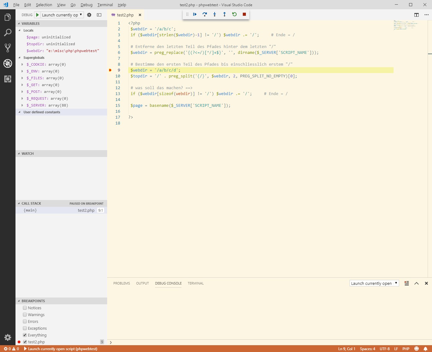

Seitdem man in VS Code ordentlich PHP debuggen kann, ist das schon eine sinnvolle kostenlose Umgebung: https://marketplace.visualstudio.com/items?itemName=felixfbecker.php-debug

/edit: habe gerade mal interessehalber VS Code angeworfen und nachdem ich die richtige XDebug.dll für mein lokales PHP gefunden hatte, konnte ich auch gleich mit php-debug prima debuggen. So sieht das etwa aus:
