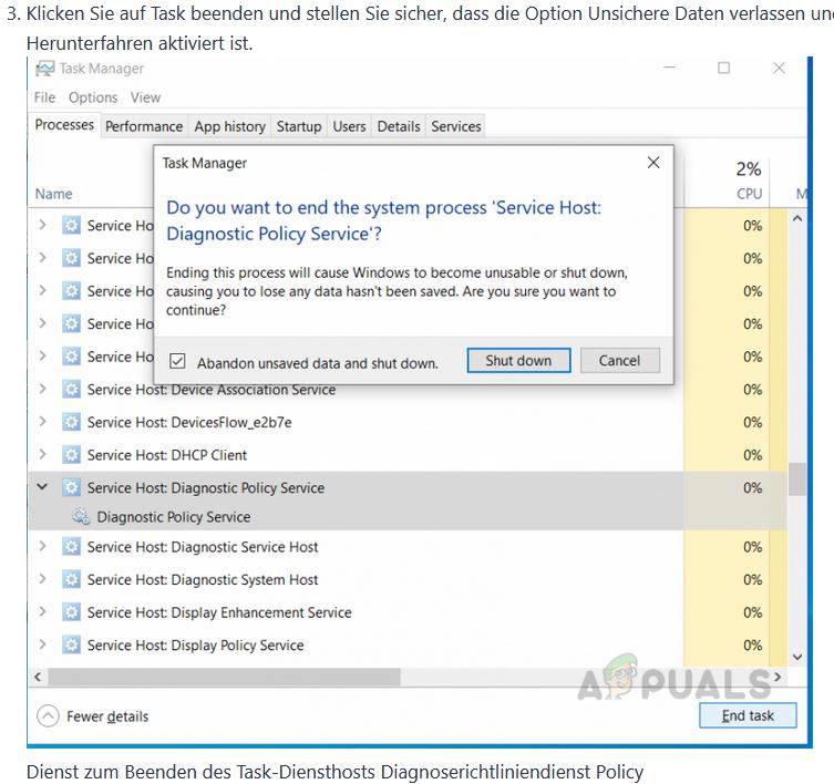

wenn ich hier nun auf "shutdown" klicke, fährt Windows offensichtlich runter, ich starte es dann neu, und setze gemäß den Anweisungen mit "Ausführen" - "services.msc" fort ... stimmt das so?
erich56 schrieb:
... stimmt das so?
Ja, da der Dienst DPS wieder auf Automatisch gestellt werden muss. Richtigstellung in Beitrag #9.
Aha. d.h. nach dem Reboot stellt sich der Dienst von alleine wieder auf "automatisch".
Jetzt aber folgende Frage: warum beende ich ihn dann überhaupt manuell, wenn er danach wieder läuft?

Da habe ich etwas übersehen, du musst den Dienst erst beenden, um die Datei SRUDB.dat löschen zu können. Danach Windows neu starten und dann mit Punkt 2 weitermachen.
