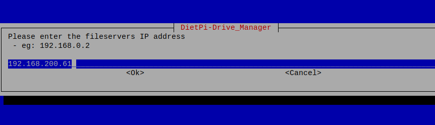

ich möchte dietpi als samba Dateiserver konfigurieren. Der Vorgang versteht sich eigentlich von selber. Die Software ist für den Vorgang installiert, bekomme aber beim Abschluss folgende Fehlermeldung und kann überhaupt nix damit anfangen
mount error(2): No such file or directory │
│ Refer to the mount.cifs(8) manual page (e.g. man mount.cifs) │
│ mount error(2): No such file or directory │
Als Hardware läuft ein Raspberry Pi3+ B an LAN
Mein System ist Linux Debian auf einem Asus Notebook an Lan
In der Beschreibung ist die Angabe von einer IP 192.168.0.2
ich habe aber 192.168.200..
das dürfte ja keine Rolle spielen.
Ich habe keine Ahnung was die Fehlermeldung bedeutet??
Ich habe auch schon versucht alle Konfigurationen händisch einzustellen. Da passiert das selbe.
Weiß vielleicht jemand Rat? Vielen Dank

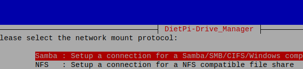

ich bin der Anleitung von dietpi gefolgt. Da gibt es unter Netzwerk Optionen einen Automatismus mit mount/control network storage/add network drive usw. o ich die Eingaben mACHEN KANN. da wird der serverr abgefragt, der ordner erstellt, der name und passwort. ...
Fehlermeldung ist am dietpi raspi

Im Eingangspost schreibst du, dass du auf deinem Raspi einen Samba Server erstellen willst, also Daten vom Raspi für andere Systeme frei geben.
Soweit ich das erraten kann auf diesen halben Screenshots versuchst du da aber einen bereits existenten Samba Server am Raspi einzubinden. Das sind zwei unterschiedliche Dinge.
Woher nimmst du eigentlich die Gewissheit, dass diese Ausschnitte ausreichen? Entweder du wendest weiter dein Halbwissen an und meinst irgendwas zu beschneiden und das andere den von dir verwendeten Anleitungen hinterher recherchieren sollen aber dann bin ich raus oder du fängst an Infos zu liefern. Was hast du jetzt? Was willst du erreichen (nicht was du meinst machen zu müssen um dahin zu kommen)? Was genau hast du bisher unternommen? Welche Anleitung genau hast befolgt?
