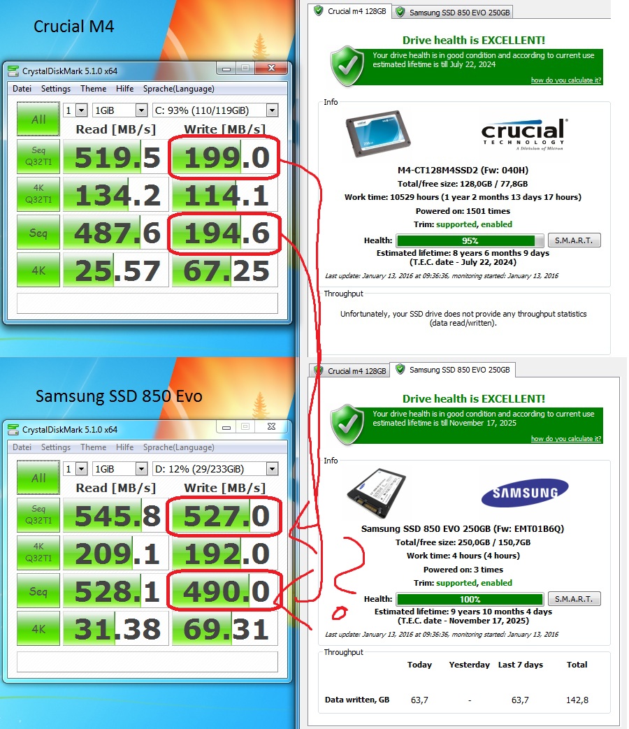

Im Rahmen der Einrichtung hab ich gleich auch nochmal meine M4 mit überprüft und bin dabei auf etwas seltsame Werte gestoßen:
Wie man sieht, sehen die Werte eigentlich OK aus. Dass die wesentlich neuere Evo besser abschneidet, war klar, jedoch brechen die Werte für sequenzielles Schreiben deutlich ein.
Beide hängen am selben Sata III Controller.
Ein Grund, welcher mir einfällt ist, dass die Platte während der Woche als sie meine einzige verbleibende war, fast komplett voll war. Zum Zeitpunkt des Tests aber nicht mehr.
Hat jemand ne Idee, woran das liegen könnte ? Kann es sein, dass der TRIM Befehl noch nicht ausgeführt wurde ?
Alex
Wo brechen die Schreibraten ein ? Auf den beiden bildern sehen die Werte völlig normal aus für die beiden SSd's

Du vergleichst 2 verschiedene Laufwerke
Crucial m4 128GB
Schreiben: bis zu 500MB/s Lesen: bis zu 175MB/s.
Samsung 850 Evo 250GB
Schreiben: bis zu 540MB/s Lesen: bis zu 520MB/s.
Dieses SSDLife ist auch nicht unbedingt der Weisheit letzter Schluss.
