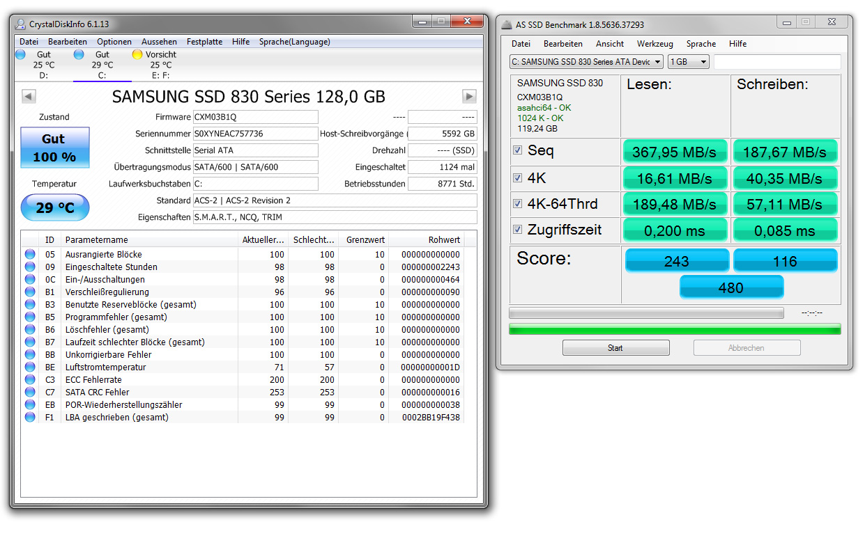

Ich mach auch mal mit. Hab ne Evo 830 drin. Ist mittlerweile deutlich langsamer als am Anfang. Jedoch merke ich das nur beim Windows start. Im Betrieb merke ich keinen Unterschied.
Wenn die am AsRock Z77 Exteme4 hängt, dann ist sie am "falschen" Kontroller angeschlossen.
Der ASMedia-Kontroller ist aufgrund seiner Anbindung an den Chipsatz langsamer als der Chipssatz-eigene SATA-Kontroller.
Steck die SSD auf einen der grauen SATA-Ports, die direkt neben den schwarzen Ports sind und bench nochmal.
refilix schrieb:
Die heißt einfach nur Samsung 830, ohne Evo. Es gab für Endkunden damals nur diese eine Serie, die hat auch MLC NANDs, die Evos haben alle TLC und einen TurboWrite Pseudo-SLC Schreibcache.
Ansonsten hat HDScratcher die passende Antwort schon gegeben, das sieht man auch schon an dem verwendeten asahci64 Treiber erkennen kann.
Achte mal auf den Rohwert von Attribut C7, wenn der sich ändert ist das SATA Kabel lose oder kaputt. Ansonsten ist alles wunderbar, die NANDs haben gerade erst 0x90 = 144 von spezifizierten 3000 P/E Zyklen runter, die sind noch praktisch neu.

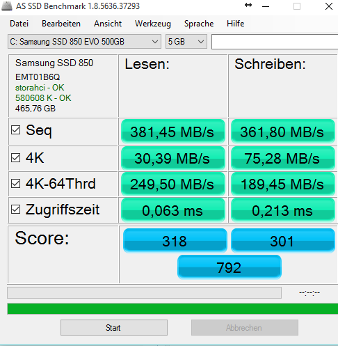

Hier mach ich doch auch gern mal mit, da meine Raten deutlich unter den maximalen Werksangaben (read 540MB) liegen.
Mainboard ist ein Asus ROG Hero VII.
Bei den Werten ist die SSD auch am langsam angebunden ASMedia-SATA-Kontroller angeschlossen.
Steck das SATA-Kabel auf einen SATA-Port des Intel-Chipsatzes.

Kannst du erklären, woran ich erkenne, welcher Port geeignet ist?
Handbuch!
Abschnitt:
Motherboard layout oder
Internal connectors
-> die beiden übereinanderliegenden Ports, wovon einer z.Z. für die SSD genutzt werden sind vom ASMedia-Kontroller (am Board mit SATA6G_E1 und SATA6G_E2 beschriftet). Diese Ports solange meiden wie möglich.
Fast jeder andere Port, das Board hat ja 8 SATA Ports, davon sind 6 vom Z97 und zwei vom ASMedia. Nimm also einen Port neben dem wo sie jetzt drin steckt, nicht den darüber oder darunter, dann müsste es passen und wenn nicht probiere noch einen anderen Port aus.
@hdscratcher - Danke für den Hinweis. Die Werte haben sich vor allem beim Lesen verbessert.

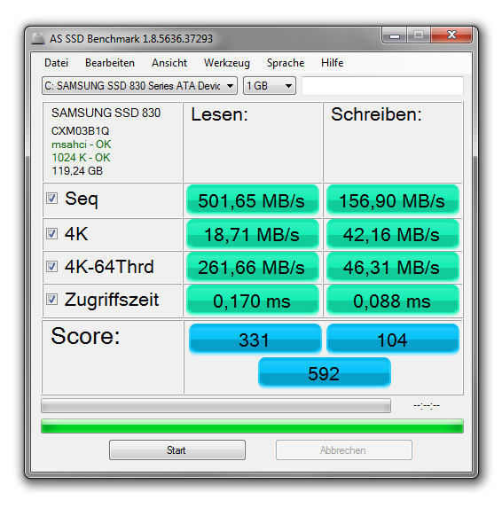

Hab jetzt das andere Tool genutzt..
und schon sieht man, dass die SSD im IDE statt im AHCI Modus läuft.
Wenn man nachträglich im BIOS vom IDE auf den AHCI Modus umstellen will, muss man aber vorher dafür sorgen, dass ein passender Treiber zum Bootzeitpunkt gestartet wird, sonst bootet Windows hinterher nicht mehr. Man kann dazu z.B. eine cmd.exe als Administrator starten und eingeben:
sc Config msahci Start=Boot
oder in der Registry unter HKEY_LOCAL_MACHINE\SYSTEM\CurrentControlSet\Services\msahci den Wert Start auf 0 stellen oder http://support.microsoft.com/kb/922976/de
Seid Windows 8 heisst der Microsoft AHCI Treiber nicht mehr msahci sondern storahci, also
sc Config storahci Start=Boot
HKEY_LOCAL_MACHINE\SYSTEM\CurrentControlSet\Services\storahci Start=0

Danke Holt! Das muss bei der letzten Neuinstallation irgendwie untergegangen sein.. ;) Alle anderen gängigen WIN 7 + SSD Tweaks hatte ich am laufen.. (Defrag und Systemwiederherstellung deaktivieren)
Hab das System jetzt allerdings schon fast ein Jahr so laufen... Gibt es etwa was ich jetzt noch machen kann/sollte ?
Hier der aktuelle Screen:
Von den Zahlen her hat sich nicht mehr so viel getan, gefühlt allerdings ist es schon noch etwas schneller. Evtl aber auch nur Placebo :D
