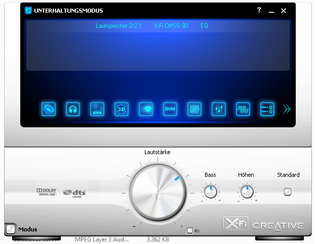

Kannst Du vlt. auch mal ein Bild von Deinem "Bassregler" (den, an dem Du den Bass rausregelst - hatteste ja weiter oben erwähnt) posten? Vlt. hast Du ja nen 10dB Bass-Boost drin und weisst es nur nicht...
Muss ich dann machen wenn ich wieder Daheim bin.

So also zum 1. habe ich OnBoard mit X-Fi Vergleich gehabt nachdem ich von OnBoard auf X-Fi gewechselt bin, das war sofort besser, weniger unangenehmen Bass sowie das knacksen war weg.
Im anhang mal der Screenshot, desweiteren stimmt Höhen und Bässe sind auf 12Uhr :rolleyes:
Mein fotografisches Gedächtnis mich doch getäuscht, allerdings lag ich mit der Lautstärke sehr richtig sitzt nämlich auf 67%, da war ich also mit geschätzten 75% sehr na dran :)
SVM und Crystalizer werden aktiviert nach dem Standardbutton :D
Mache ich beides direkt mal aus bevor ich irgendetwas testhöre.
Gruss Dennis_50300
