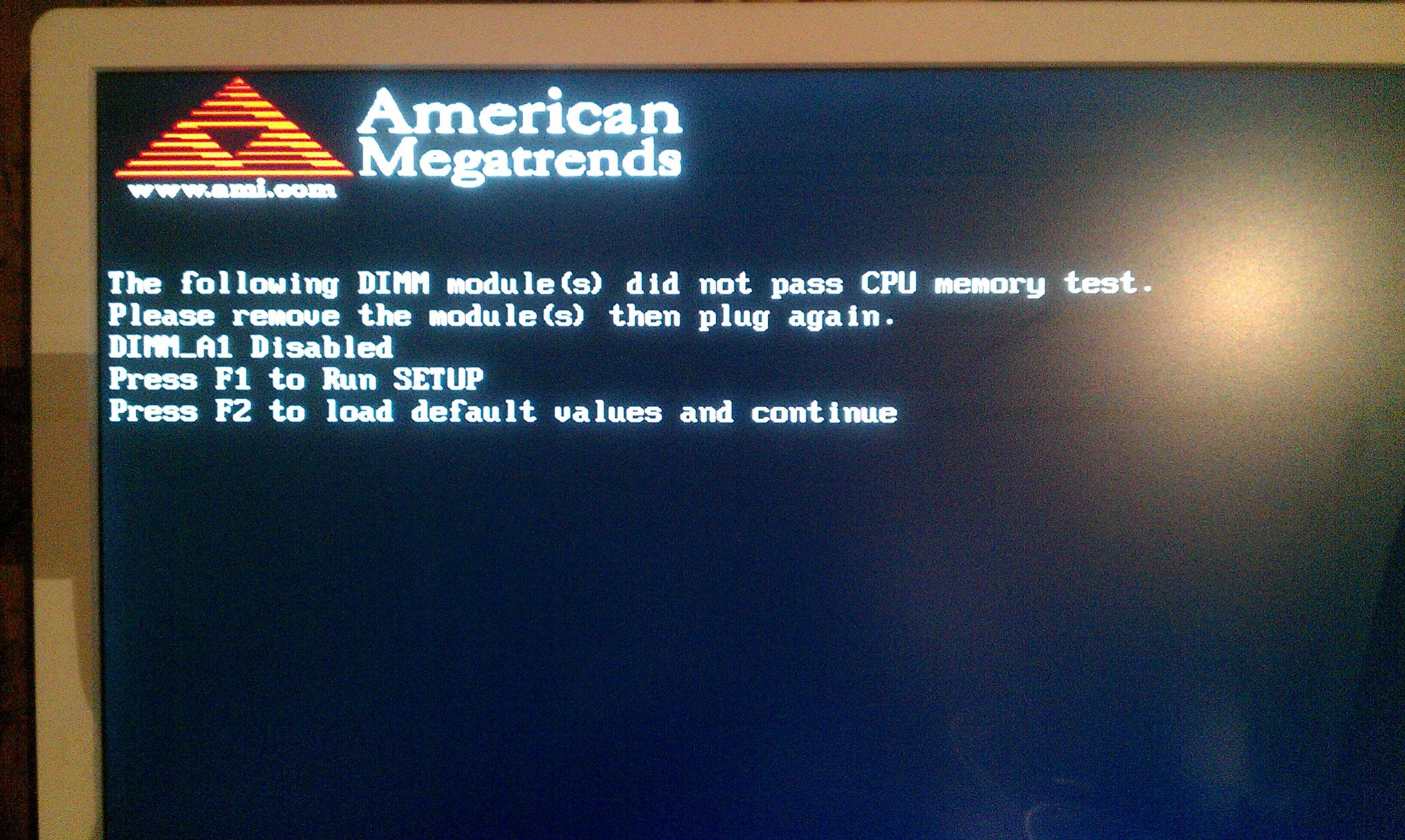

Hallo Zusammen
Ich wollte heute meine Workstation von 20 auf 24gb vollständig bestücken. Beim Start meldete sich das BIOS mit folgender Meldung:
"The following DIMM module(s) did not pass CPU Memory test.
Please remove the module(s) then plug again.
DIMM_A1 Disabled
Press F1 to Run SETUP
Press F2 to load default values and continue"
Beim Board handelt es sich um ein ASUS Z8NA-D6 mit 2 Xeon E5645 BIOS-Version ist 1303
Im Windows 7 (noch) Home Premium zeigte er mir 24GB an (16 nutzbar).
Habe auch versucht Module zu tauschen. immer das selbe.
Einstellungen veränden. Nichts.
Bin ziemlich hoffnungslos.
Danke für eure Hilfe
alle Module raus und nur 1 Modul im Slot A1, trotzdem die selbe Fehlermeldung?

dann mache das doch erst fertig, denn das Problem könnte auch am Speicherslot liegen nicht am Speicher
und nicht vergessen, auf deinem MB passen 2 verschiedene Speicher , RDIMM und UDIMM, also darfst du sie nicht mischen , falls deine alte Module UDIMM sind und das neue 4GB Modul RDIMM ist , dann würde das net gehen

Ich hatte mal ein ähnliches Problem. DIMM_D1 funktionierte bei meinem P9X79 ws gar nicht. Es stellt sich dann heraus, dass Pins des CPU Sockels verbogen waren und keinen Kontakt zur CPU hatten. So konnte DIMM_D1 nicht adressiert werden. Mit dem System konnte ich aber normal arbeiten, es gab keine Fehlermeldungen. Ich hatte das Board eingeschickt und Asus konnte das Problem mit einem Sockelaustausch beheben.
Also:
nur DIMM_A1 keine Reaktion, kein BIOS
DIMM_A1 und DIMM_B1 gleiche Fehlermeldung
DIMM_A1 und DIMM_D1 gleiche Fehlermeldung
Und das jeweils mit drei verschiedenen Modulen und selbst mit den ursprünglichen Modulen :(
Ich gehe wieder auf die "Grundkonfiguration" DIMM_B1 bis und mit DIMM_F1 und arbeite vorerst mit 20Gb
