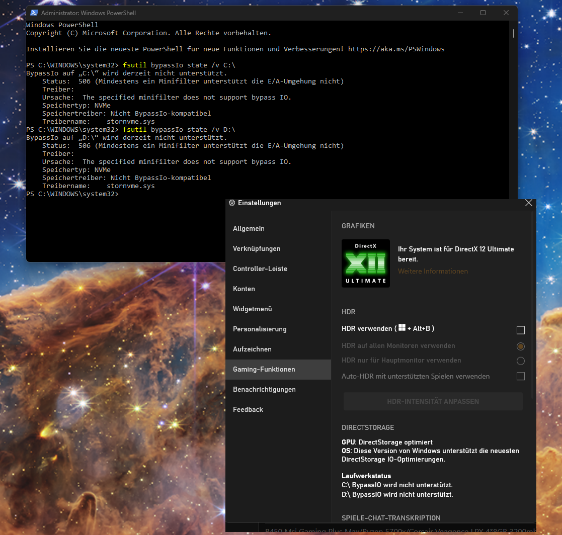

PS C:\Windows\system32> fsutil bypassIo state /v C:
BypassIo auf „C:\Windows\system32“ wird derzeit nicht unterstützt.
Status: 506 (Mindestens ein Minifilter unterstützt die E/A-Umgehung nicht)
Treiber: rtp_filesystem_filter
Ursache: The specified minifilter does not support bypass IO.
Speichertyp: NVMe
Speichertreiber: Nicht BypassIo-kompatibel
Treibername: stornvme.sys

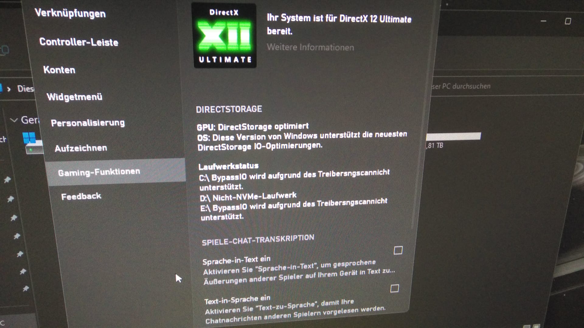

ich habe exakt das gleiche Problem. Allerdings keinen externen Virensc drauf nur Defender. Den habe ich bereits ausgeschaltet, aber das Problem besteht weiterhin. Hat jemand eine Idee wie zu fixen?
Allgemeine Frage: Muss nur Windows auf NVMe sein oder auch der Spieleordner?

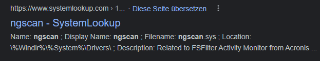

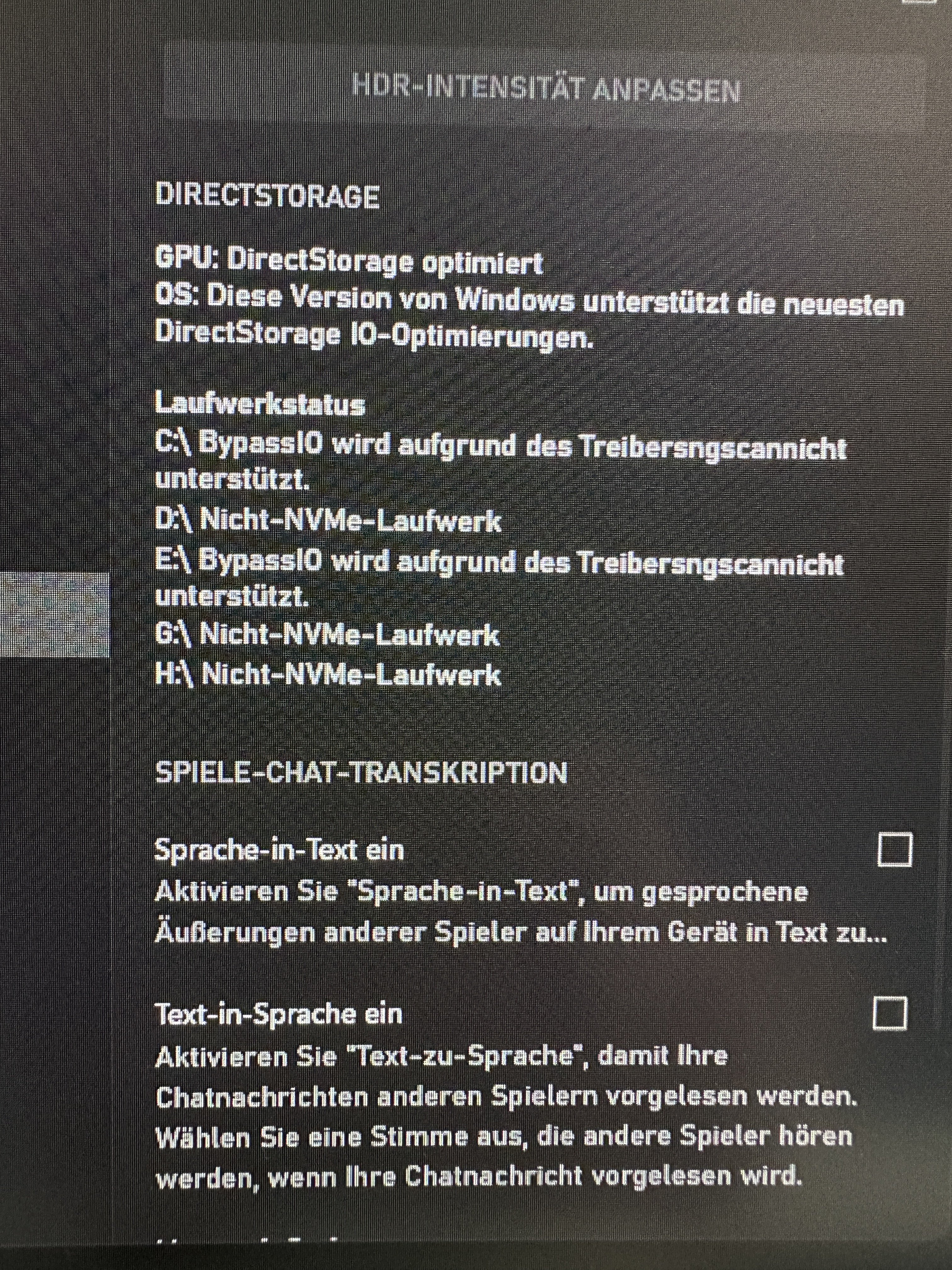

"sngscan" wurde nicht gefunden.
Aber das Problem ist gelöst, es lag an Acronis. Der Echtzeitschutz ließ sich auch nicht deaktivieren. Sehr ärgerlich. Daraufhin habe ich es kurzerhand deinstalliert. Seitdem funktioniert es einwandfrei.

Hatte Tomaten auf den Augen. Es lautet ja "aufgrund des Treibers ngscan" (geschrieben: aufgrund des Treibersngscan"). Das "s" gehörte noch zum "Treiber".
