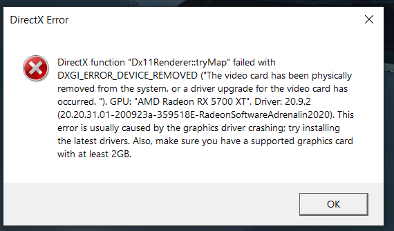

seit einigen Tagen habe ich massive Probleme beim Spielen von BF1 und Battlefront 2. Die Spiele stürzen regelmäßig mit dem angehängten Fehler ab.
Treiber sind:
Radeon Software 20.10.1
AMD Chipset 2.10.13.408
(beide aktuell)
BIOS aktuell.
Probiert habe ich bereits:
  • Vorherige Treiber nach Deinstallation installiert
  • Grafikkarte im "Silent" und "Performance" Bios getestet
  • RAM auf 3000 getaktet statt XMP-Profil 1
  • Grafikkarte leicht heruntergetaktet
Benchmarks und Stresstests (FurMark + Prime, 3D-Mark) laufen ohne Probleme durch.
Es ist bis auf das XMP-Profil nichts übertaktet, alles läuft auf Auto.
Habt ihr Ideen was ich noch probieren kann?

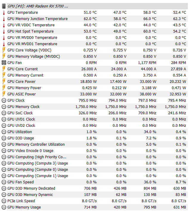

Es scheint wohl eher ein Problem mit Teillast anstatt Volllasten und Leerlauf zu geben.
Nimm doch mal ein Hardware-sensor Tool zur Hand wie HWinfo /(hwtool), lass es im Hintergrund laufen und schau nach was bei den Spannungen (V12) in der minimum Sparte nach einem Absturz geschrieben steht.
5% Abweichung sind laut Spezifikation ok.

Zwecks Spannung: Welchen Wert muss ich da anschauen? (siehe Screenshot)

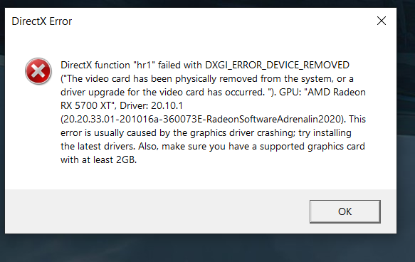

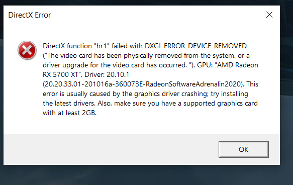

Habe ich auch gerade gemacht. Treiber im abgesicherten Modus per DDU deinstalliert, neu gestartet, neue Treiber installiert, neu gestartet, BF1 gestartet -> im Ladescreen mit dieser "neuen" Fehlermeldung auf den Desktop gecrashed (siehe Anhang).
Noch jemand eine Idee?
