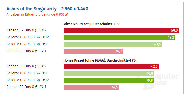

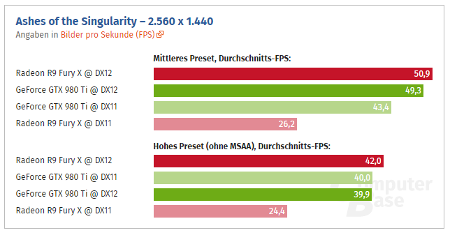

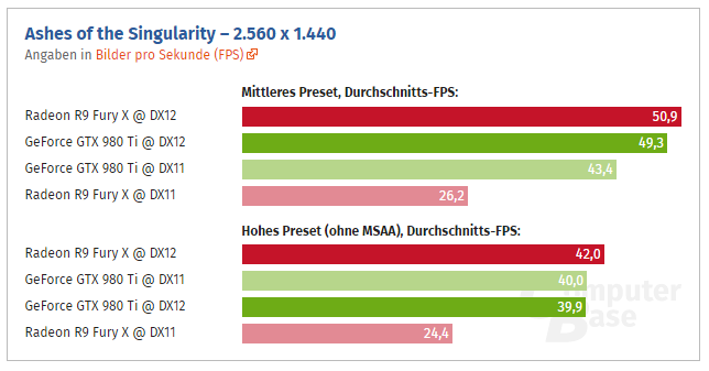

Ihr habt euch aber schon mal die Benchmarkergebnisse, um die es geht, angeguckt und gesehen, dass Nvidia zwar nicht so stark zulegt, wie AMD, aber auch wirklich absolut nicht ins unspielbare verliert?
Ihr tut hier ja teilweise so, als würde man, wenn man AC einschaltet, nur noch eine Ruckelorgie erleben. Ja, im Gegensatz zu DX11 gibt es kaum Verbesserung, es verschlechtert sich sogar minimal, aber der Welt Untergang ist das nun wirklich nicht.
@ Iscaran:
Tut mir leid aber der von dir zitierte Beitrag ist sehr kauderwelschig und liest sich in etwa danach als ob der Autor nur wenig Ahnung hätte. Treiberseitige Shaderoptimierungen sind so in etwa komplett unabhängig von der API und haben so ungefähr gar nichts mit ACEs zu tun. Unter anderem findet das Compilieren für eine spezifische GPU ja erst im Graphiktreiber statt. Da ist es eben eine beliebte Strategie der GPU-Hersteller den Quelltext der Shader von Spielen dann per Hand zu optimieren und optimiert in den GPU-Treiber einzufügen. Übergibt ein Spiel dann den Quelltext eines Shader zur Compilierung dann schaut der GPU-Treiber nach, ob für den Quelltext eine optimierte Version vorhanden ist wenn ja dann nimmt er diesen für die Kompilierung. Dadurch läuft der Shader an sich nun schneller. Diesen Speedup gibt es zusätzlich zu dem Speedup, den man durch die erhöhte Auslastung der GPU durch ACEs erzielen kann.
Eventuell schreibe ich später noch mehr. Gerade leider keine Zeit.
Wird wohl daran liegen, das AC hier ausgeschaltet ist ;) siehe Posts, die hier schon x mal zitiert wurden. Auf Wunsch von Nvidia sind die AC bei deren Karten aus.
