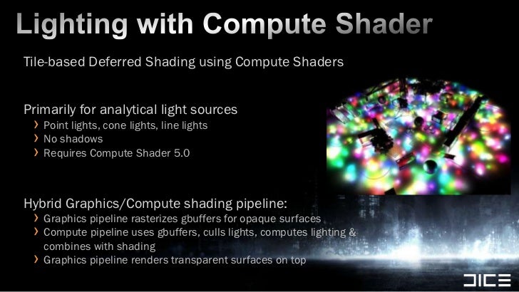

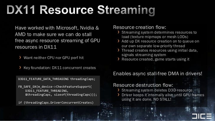

Hier noch einige Folien, scheinbar auch von DICE aus dem Jahr 2011:
http://image.slidesharecdn.com/gdc1...ing-in-battlefield-3-36-728.jpg?cb=1299679812
Hier der Rest der Präsentation:
http://de.slideshare.net/DICEStudio/directx-11-rendering-in-battlefield-3
Offensichtlich wollte DICE schon 2011 "Stall free async resource streaming" und hat das mit MS,AMD und nVidia besprochen...(war hier Mantle schon im Dunstnebel ?)
Vor allem mit Blick auf Folie 11
http://image.slidesharecdn.com/gdc1...ing-in-battlefield-3-11-728.jpg?cb=1299679812
wo es um Compute shading und den Einsatz "neuer" Hybrid compute/Graphics shading Möglichkeiten geht scheint diese Async Resource Streaming anforderung zu stehen.
Ob das mit Async Shaders functionality gemeint ist ?
