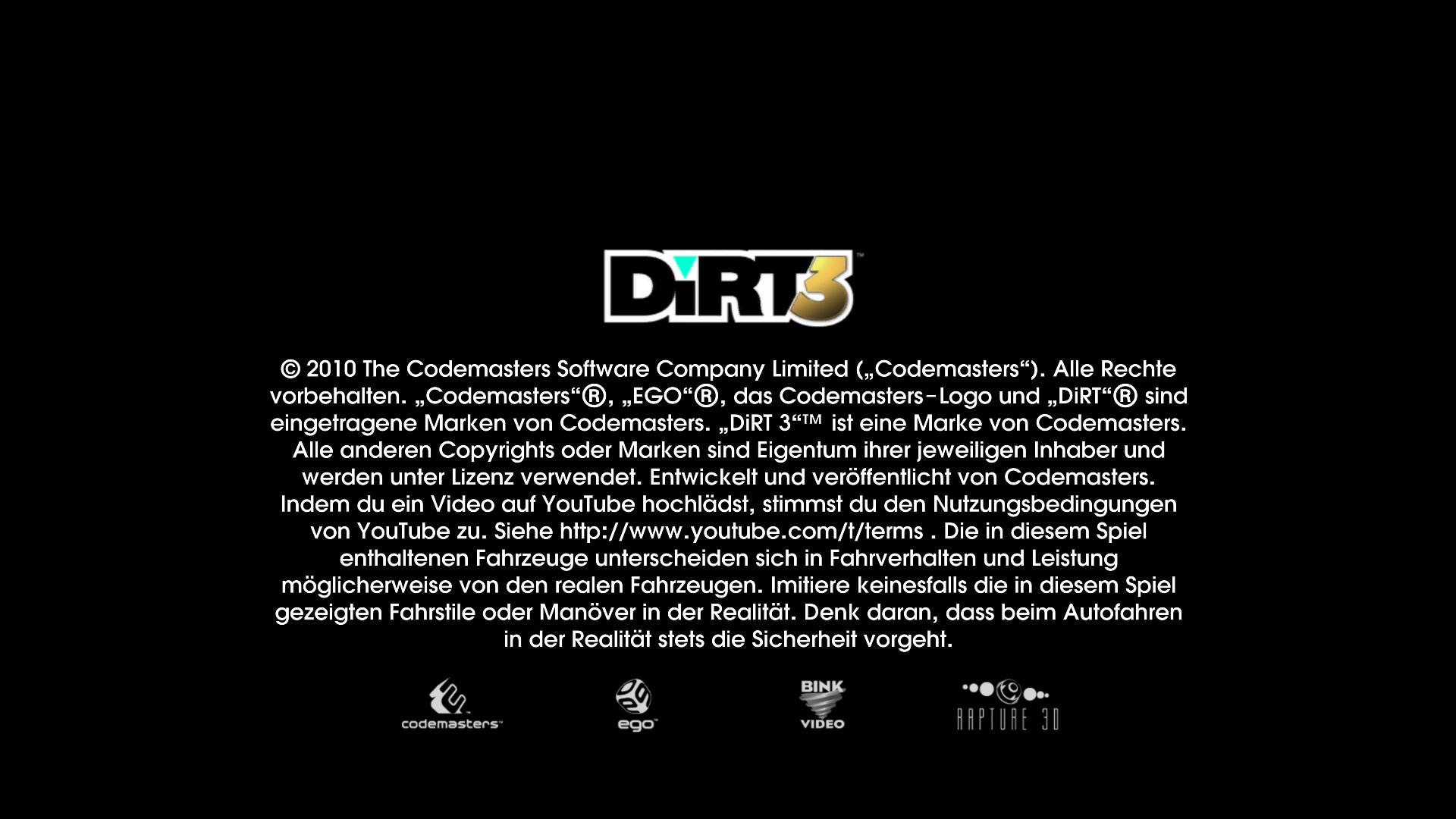

Hab ein sonderbares Problem, welches sich bisher nur bei Dirt 3 zeigt.
Und zwar bekomme ich im Vollbildmodus auf dem TV ein schwarzes Bild.
Es wird auch nicht direkt schwarz. Der Anfang läuft schon nicht komplett. Erst ab dem Logo ATI sieht man wieder was, dann sieht man noch das geladen wird und das auf dem Bild:

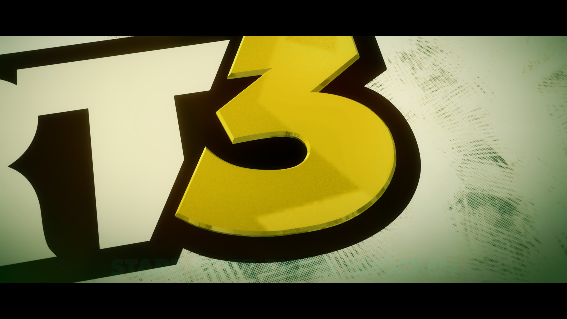

Und dann sieht man für nicht mal eine Sekunde den Startscreen einlaufen (siehe Bild 2), wo man mit Start oder Enter bestätigen muss und schwupp hab ich kein Signal mehr im TV und das Bild ist schwarz.
