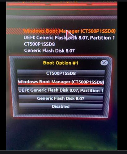

schnälli schrieb:
Was soll da ins BIOS geschrieben werden? Das BIOS wählt die Bootfestplatte und startet den Bootloader.
Der Windows Boot Manager (EFI-Systempartition),
bei einem UEFI-System mit einer UEFI(GPT) Windows Installation.
Und wo schreibt er das hin?
Hast du doch bereits gefragt und ich hab dir geantwortet.
Ins UEFI.
Unter anderem ins Bootmenue.
(Bild a.B. aus dem Netz)

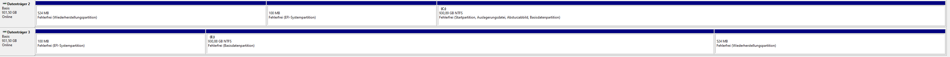

Alles soweit so gut leider gibt es ein kleines problem
Ich konnte die neue M2 Nutzen von dieser booten allerdings weigert sich das System nun die Alte M2 anzuzeigen es kommt folgende Fehlermeldung:
"Der Datenträger ist Offline da ein Signaturenkonflict mit einem Datenträger der online ist besteht"
Wie kann ich beide HDDs nutzen ohne diese nun zu formatieren ?
Mit welchem Programm hast du nun geclont?
Bitte mal ein Datenträgerbild posten mit beiden Festplatten ...
Kannst du denn von der "alten" M2 booten? Via BIOS BOOT MENÜ (Taste F11 beim PC Start) und Auswahl des Windows Boot Managers der "alten" M2 ...
Viele Grüße

Beim "Clone" wurde vom Cloneprogramm die Wiederherstellungspartition hinten an gestellt, was auch so, seit einigen Windows 10 Versionen, korrekt wäre.
Du könntest noch dem jeweiligen anderen Systemdatenträger (von dem nicht gebootet wurde) den Laufwerksbuchstaben wegnehmen, so dass Windows keine Probleme damit anrichten kann. Ohne Laufwerksbuchstaben kann auch Windows nichts auf dem Datenträger ändern ... und läßt die Daten in Ruhe!
Das ganze also zwei mal durchführen, erst mit dem einen Datenträger booten und dem anderen Datenträger den Laufwerksbuchstaben wegnehmen und dann mit dem anderen Datenträger booten und dort dann dem anderen Datenträger den Laufwerksbuchstaben wegnehmen.
Viele Grüße
