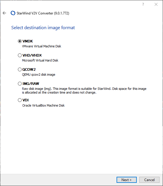

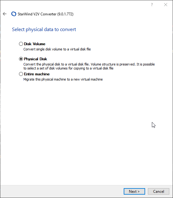

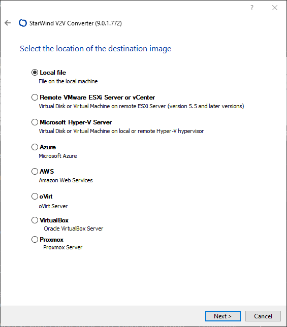

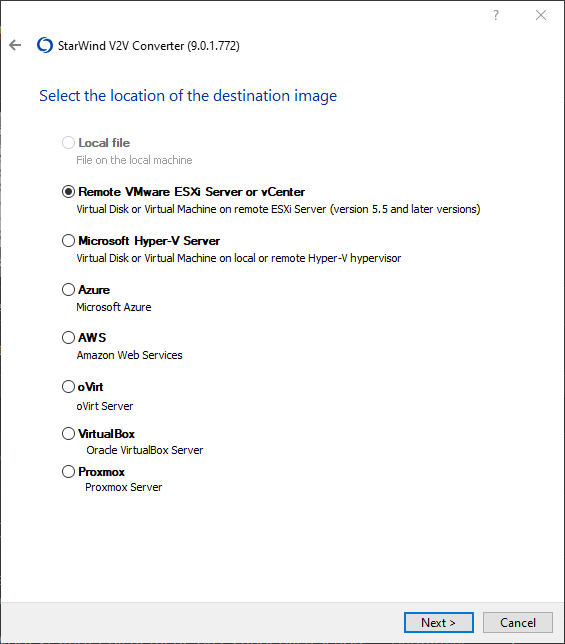

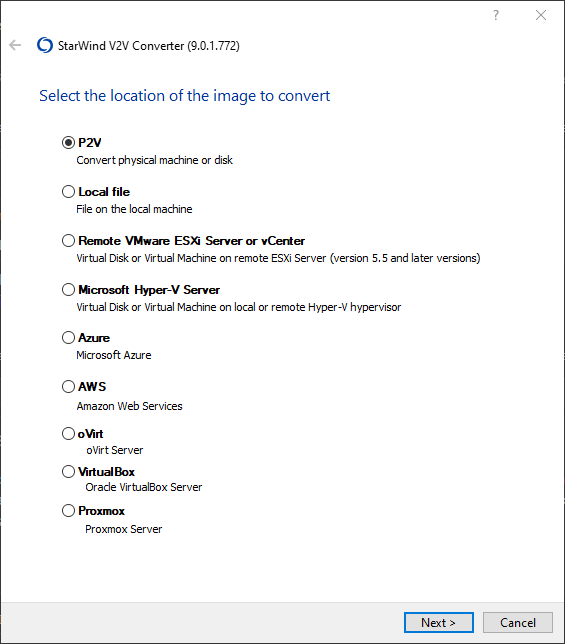

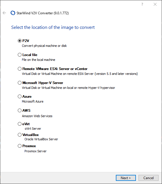

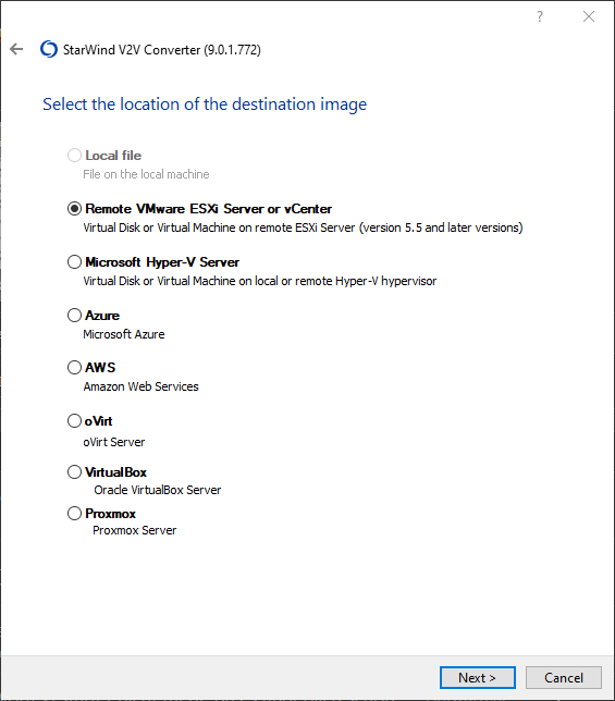

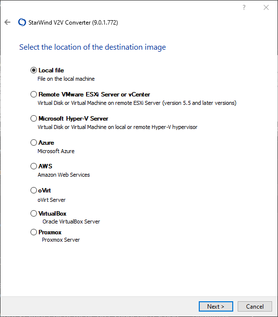

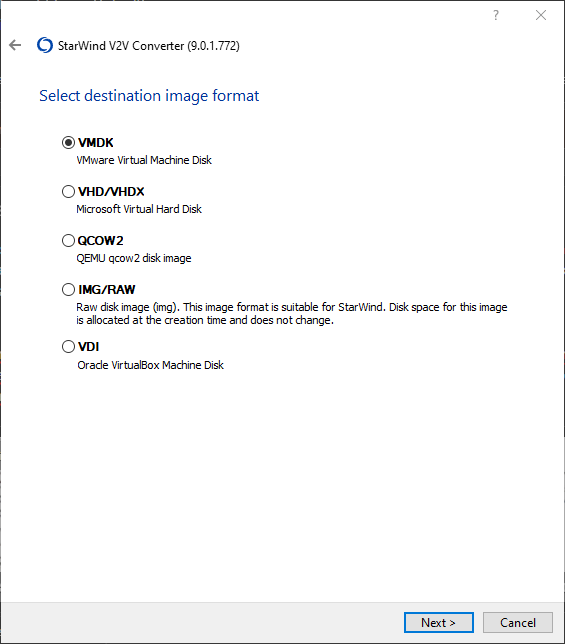

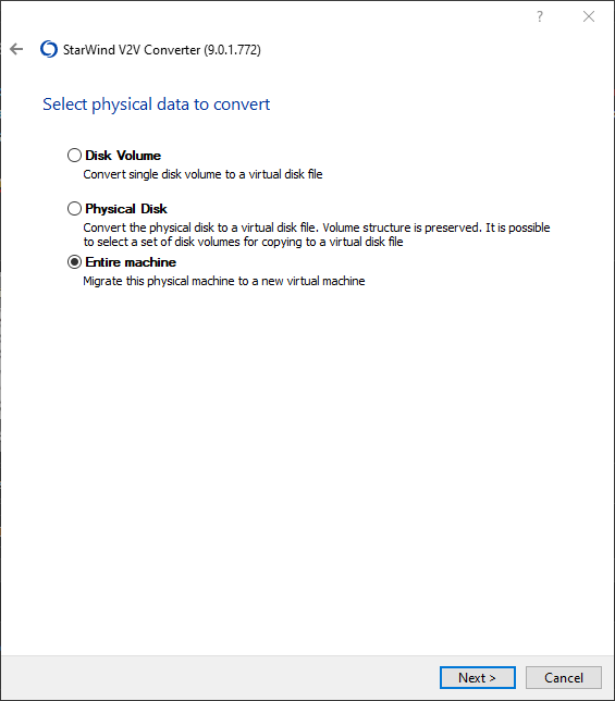

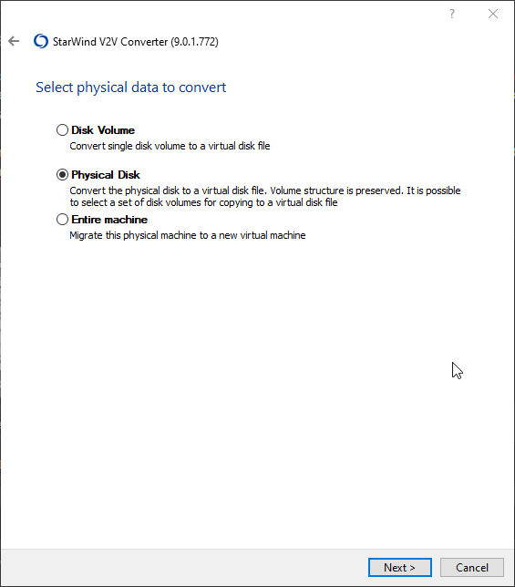

Als Alternative werfe ich noch den Starwind V2V Converter in den Raum. Man muss sich regstieren. Wenn man das nicht will gibt es die Software auch bei WinTotal. Deren "Jetzt herunterladen" verlinkt direkt auf den Starwind Server. Der untersützt auch z.B. ESX oder VMware Workstation und Hyper-V.
Einfach P2V auswählen. Je nach dem, was man vor hat entweder "Entire PC" oder nur eine Partition oder Disk. Beim ganzen PC kann man ihn leider nicht lokal speichern, man müsste also die Disk und dort dann mehrere Partitionen wählen. Dann kann man auch "lokale Datei" auswählen. Hier müsstest du dann hinterher in VirtualBox eine neue VM anlegen und dann die einzelnen Platten hinzufügen als vorhandene Platte. So habe ich es zumindest früher mal z.B. mit VMware Workstation gemacht. Ist aber schon ewig her. Sollte aber auch bei VirtualBox dann so funktionieren.

Da ich kein Virtual Box installiet habe, weil ich nicht, ob Virtual Box auch als "Oracle VirtualBox Server" angesprochen werden könnte oder das ein anderes Produkt ist im Vergleich zum lokal installieren Virtual Box.
Nach der Nutzung des Starwind V2V Converters öffnet er auf dem System, wo er ausgeführt wurde, noch einen Browser mit seiner eigenen Seite um auf weitere Software hinzuweisen. Das Fenster dann einfach schließen.
