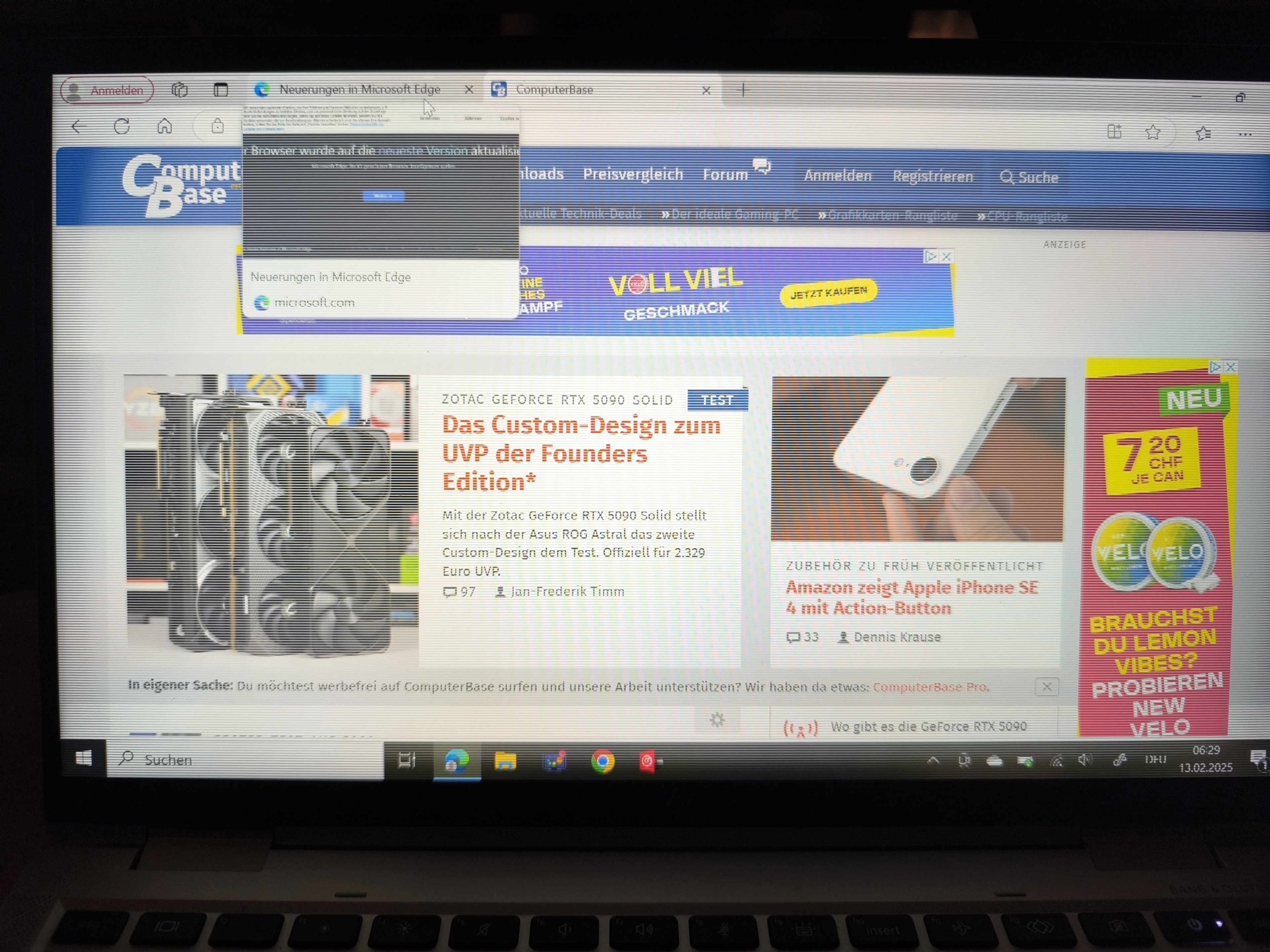

Hallo zusammen

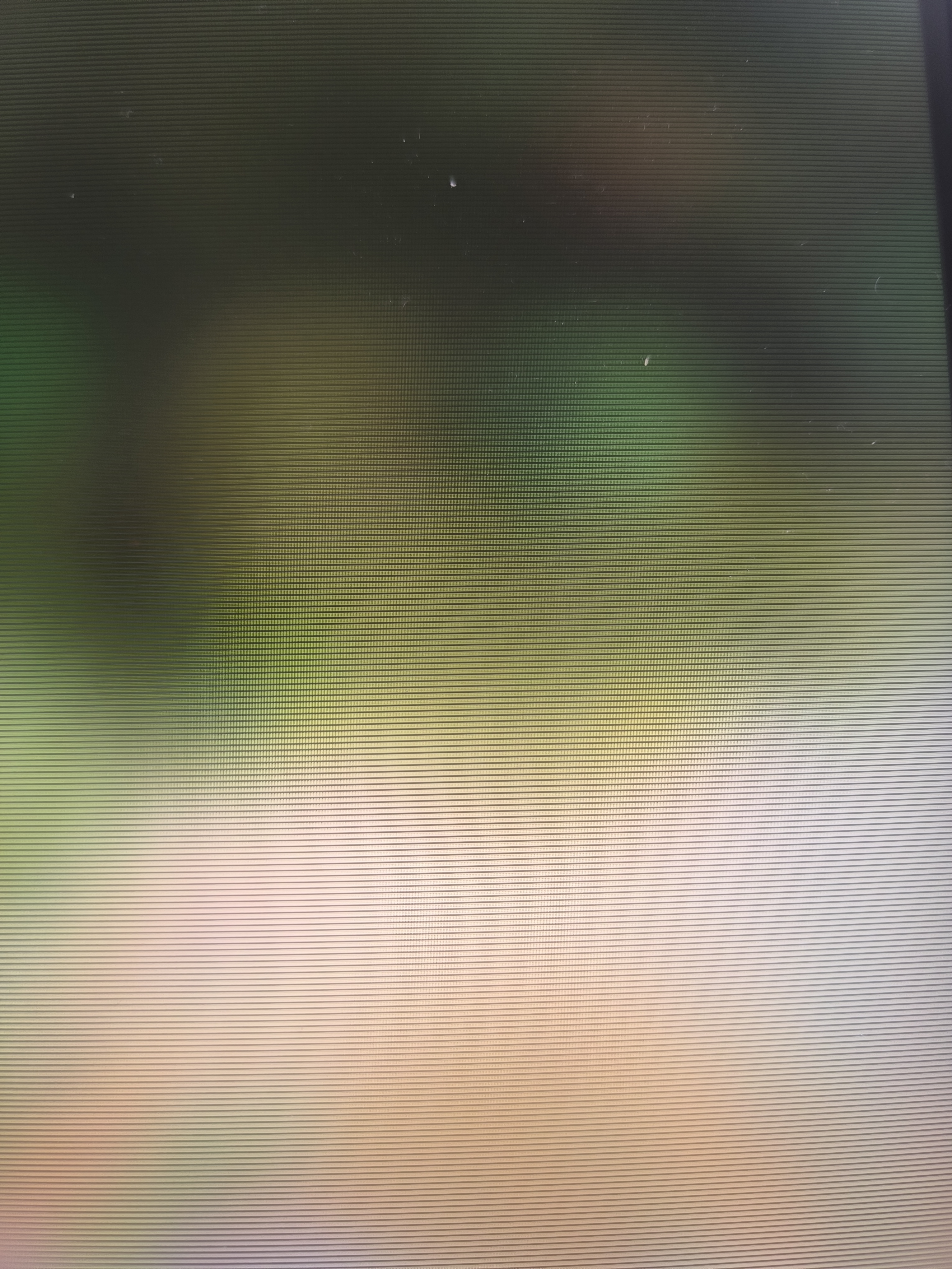

Mein Display hat schwarze streifen , es bleiben immer auf der ganzen Länge des Display die pixel schwarz, liegt das am Display oder an der Grafikkarte?
Alle Treiber habe ich aktualisiert!!
Wenn man im Bild reinzoomt sieht man dass Problem
Danke euch!
Gruss Markus

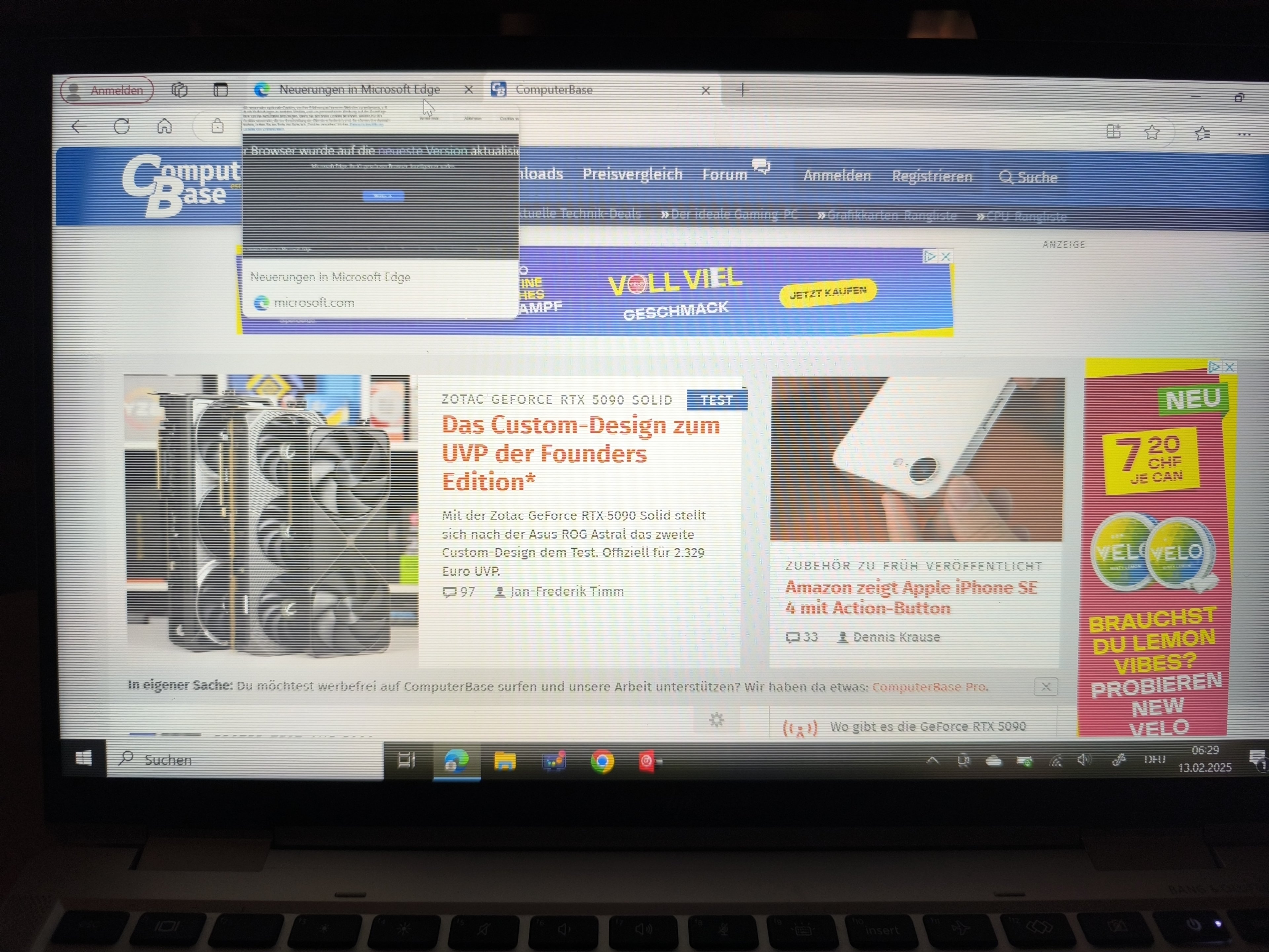

Hey Markus, kannst du so ein Foto nochmal machen wenn du die Computerbase-Internetseite aufhast? Da sind keine privaten daten zu sehen und wir können etwas besser erkennen und vergliechen, wie es wirklich aussehen sollte.

Hier ein Foto des gesammten Display, wenn man reinzoomt sieht man die waagrechten Linien......
weitere Ideen woran der Fehler liegt?
