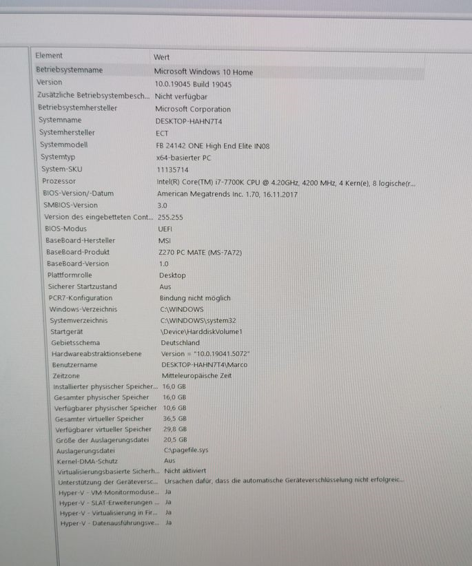

Ich habe Probleme beim Benutzen des PCs, teilweise habe ich schlieren auf dem Monitor, seltsam verpixelt. Dann zwischendurch Black Screen, die Auflösung spinnt rum und stellt sich auf Full HD ein (eigentlich 2560 x 1440). Fährt teilweise auch einfach runter. Teilweise bekommt die Maus und/oder die Tastur keinen Strom mehr. Zuerst dachte ich es liegt am Grafikkarten-Treiber aber wenn ich ihn über NVIDIA downloade und installiere lässt sich der Button zum "installieren" nochmal drücken. Also irgendwie installiert er den Graka-Treiber einfach nicht.
Bislang habe ich noch nichts unternehmen können. Ich gehe davon aus dass ich einen Defekt im Mainboard habe. Würde mich freuen wenn ihr mir hier vielleicht ein gleichwertiges Mainboard verlinkt damit ich es tauschen lassen kann.
Bin über jede Meinung dankbar!!!

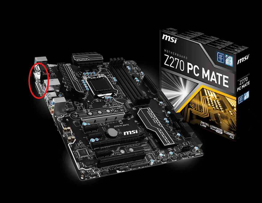

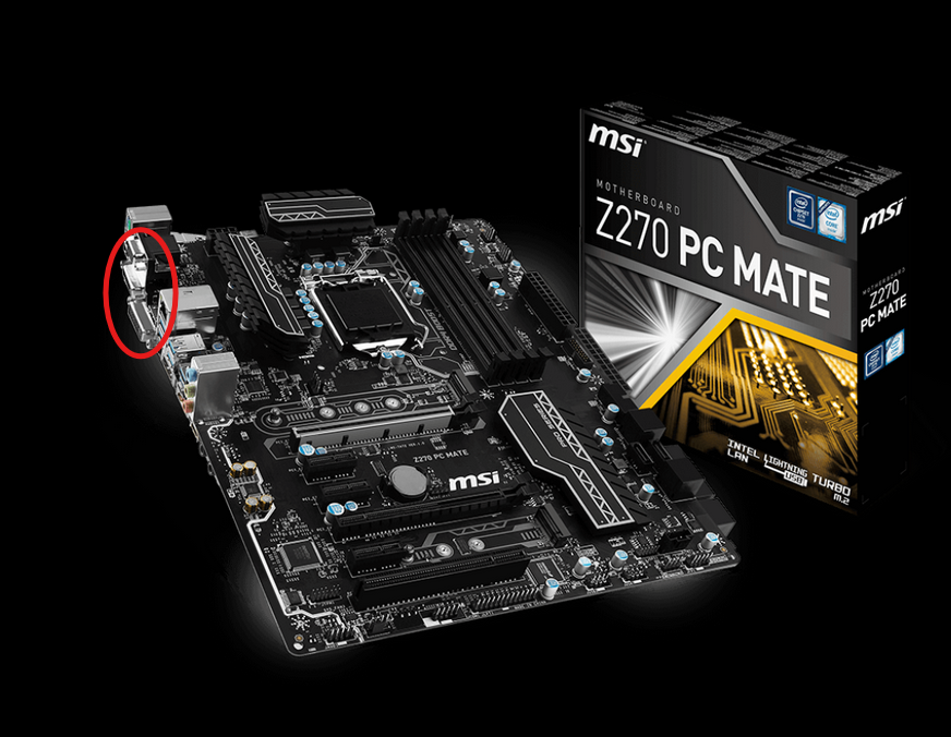

Ja, ist damit gemeint. Momentan ist bestimmt das Monitorkabel an der 1080Ti angeschlossen. Schalte den PC aus, stecke das Kabel um und schalte wieder ein.
Im Bild sind die Anschlüsse für die iGPU markiert...

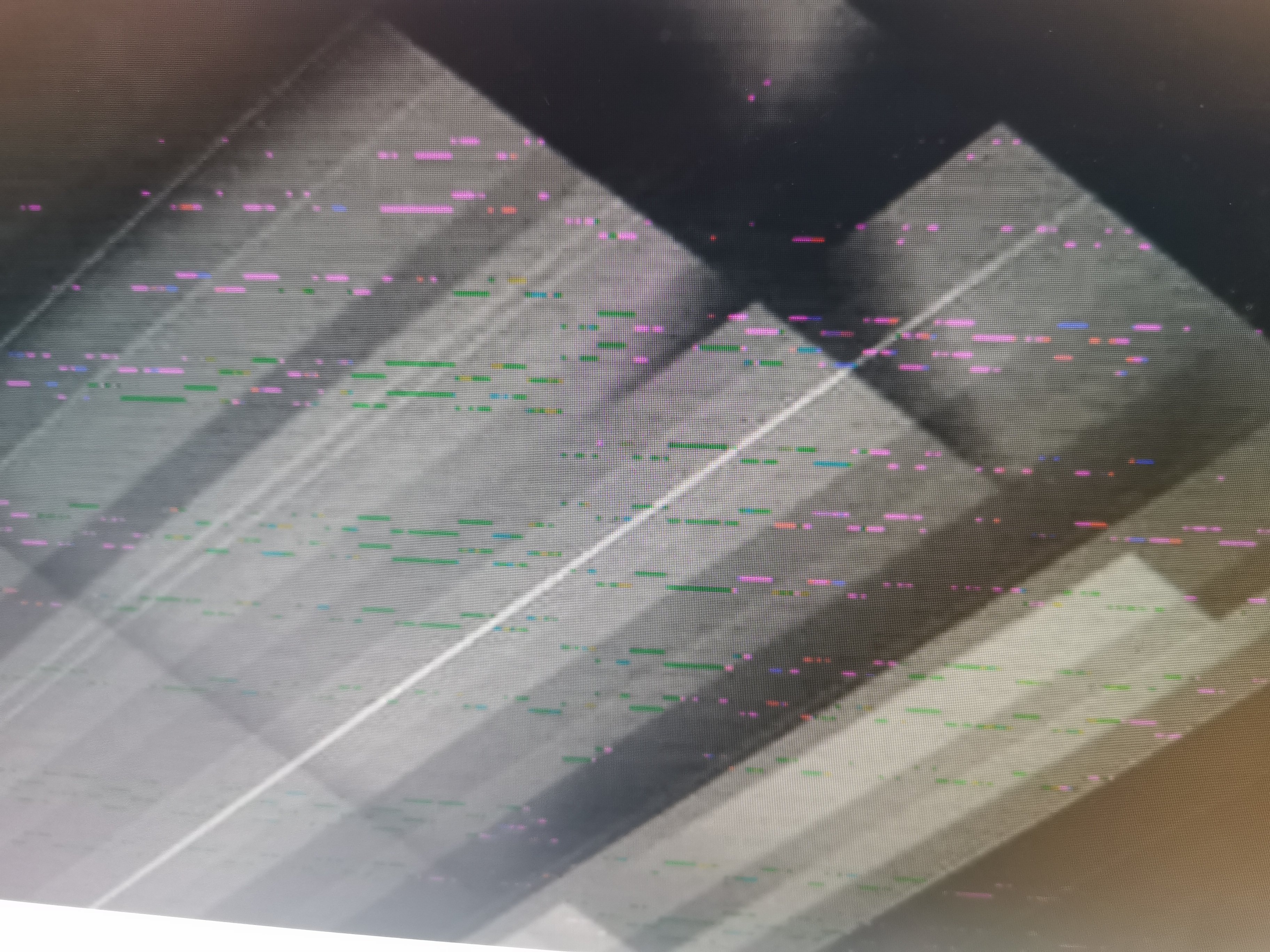

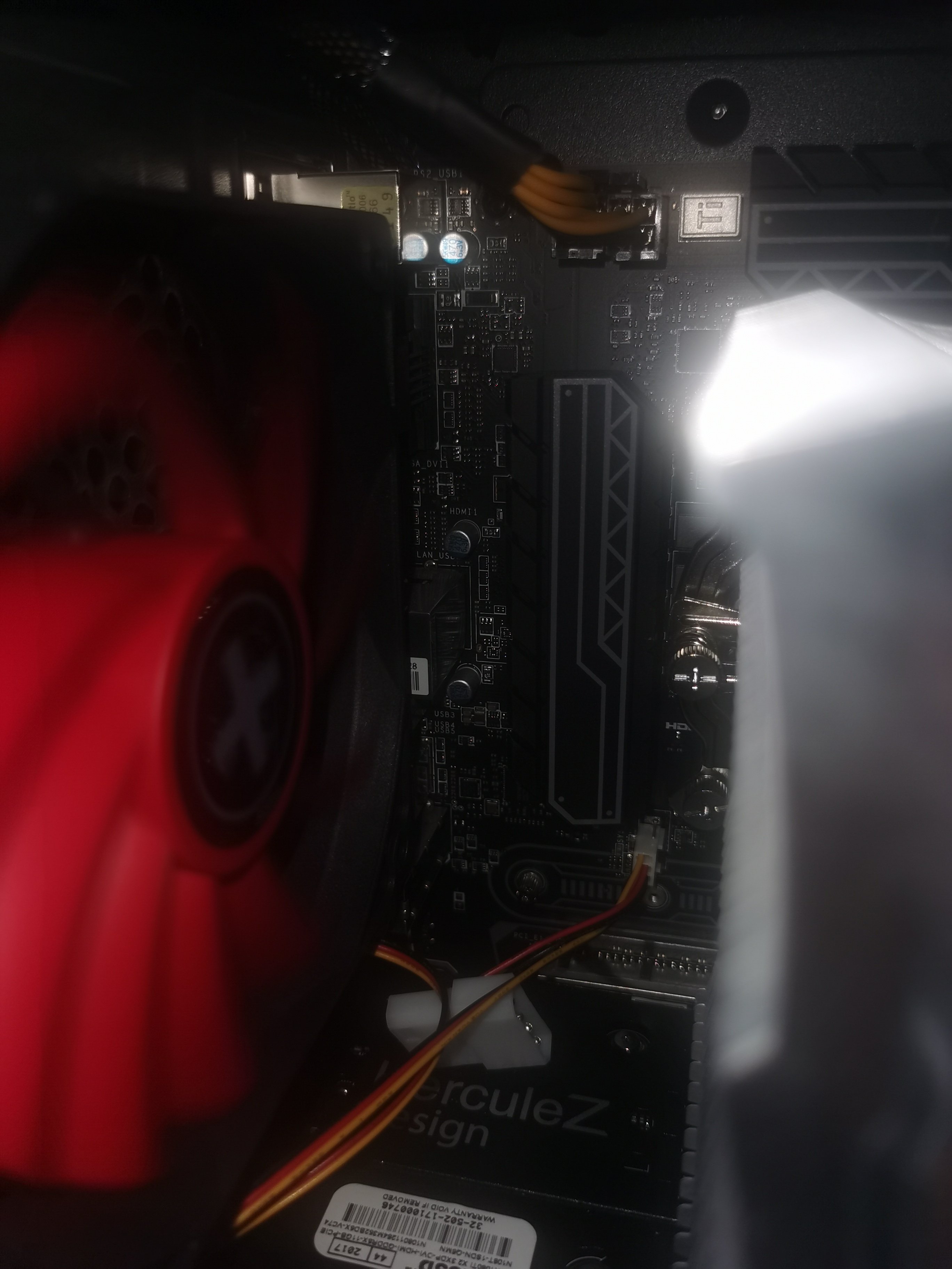

Im Anhang befindet sich ein Bild der "Schlieren" sowie ein vom Mainboard. etwas oberhalb habe ich das HDMI Kabel angeschlossen. Da ist auch die Verbindung/Anschluß zum Mainboard.
Jo, das passt.
Das sind Artefakte. Das ist ein relativ eindeutiges Indiz für defekten VRAM. Also kaputte Grafikkarte.

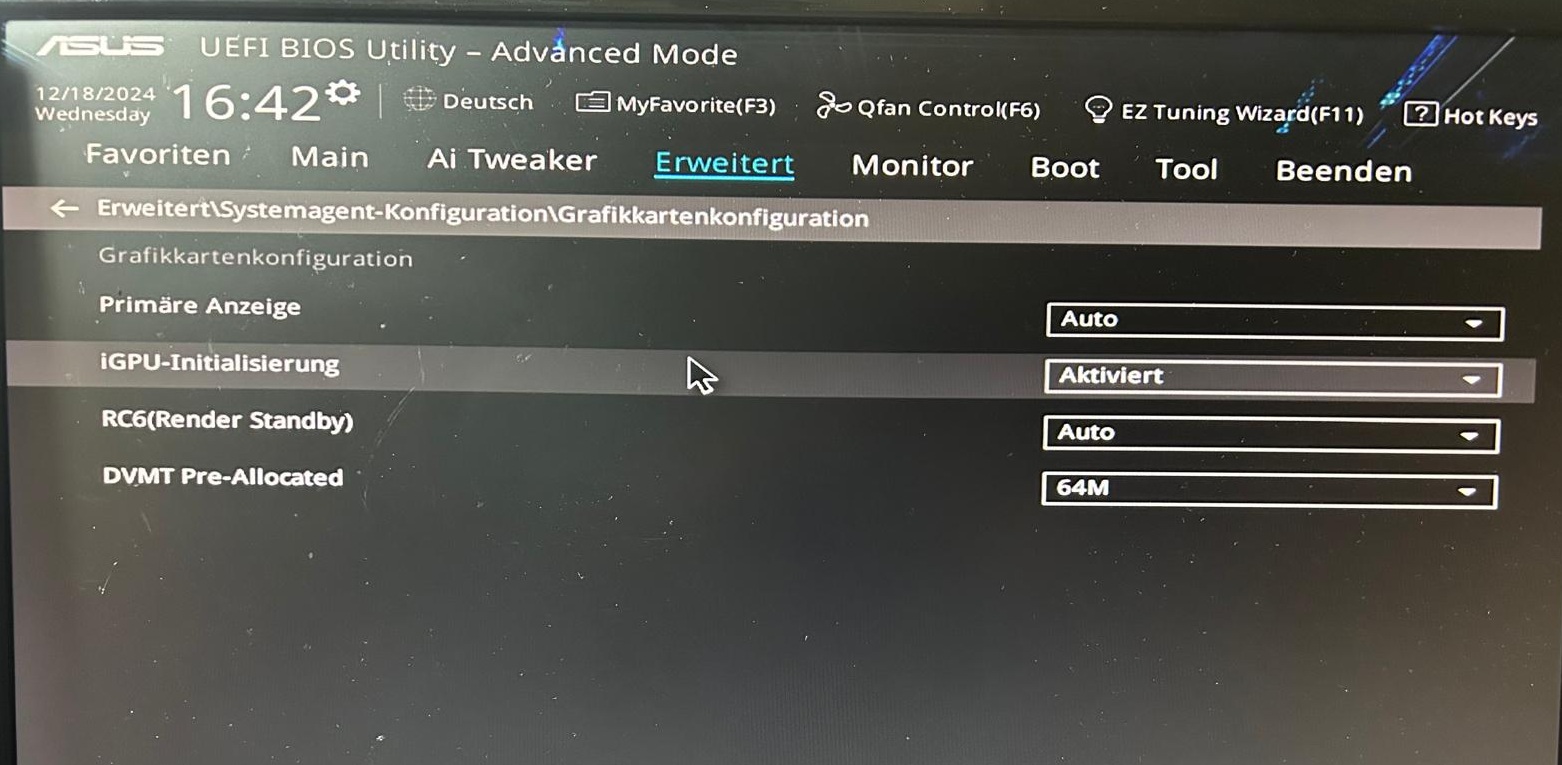

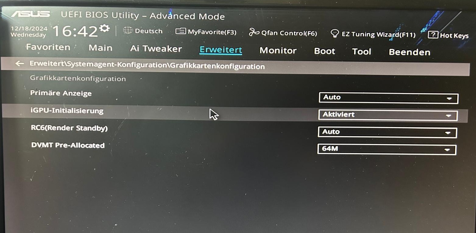

Wenn kein Bild kommt, dann im BIOS schauen ob die iGPU aktivierbar ist. Hier ein Beispiel Z370 Chipsatz ASUS Board.
Gleichzeitiger Betrieb von mehreren Grafikeinheiten ist eigentlich überhaupt kein Problem.
